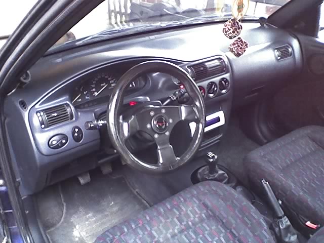

Po tygodniu pracy stwierdzam że bez zadnych problemów mechanicznych da się zamienic kokpity z MK VI na MKVII.Jest jeden problem z kablami do zegarów ( MKVI-jedna wtyczka, MK VII- wtyczki dwie) ale jest to mozliwe.w załaczniku zdjęcia Essa po "przeszczepie".W razie co słuze pomocą.Pozdrawiam

jeszcze tylko boczki na drzwiach by sie przydaly i bedzie ideal
Bo boczki drzwiowe tez sa ladniejsze
Ale jak narazie i tak juz duzo duzo lepiej wyglada
Teraz to auto ma jakby z 5 lat mniej

trzeba wszystko pociac i polutowac,wiec jak bierzesz to wez wszystko z kostkami i kawalkami kabli
