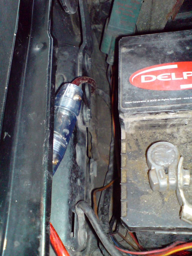

od tej soboty stałem się szczęśliwym posiadaczem Escorta mk6 z 1993r i mam nie lada problem, gdyż nie wiem którędy przeprowadzić kabel + od akumulatora do kabiny , dalszy etap prowadzenia kabla pod plastikami mam opanowany
we wcześniejszych autach miałem specjalny otwór do puszczania przewodów z komory silnikowej do kabiny a w tym zauważyłem to samo tyle że biegnące w kierunku nadkola i tu jest problem ponieważ demontaż nadkola może być utrudniony poprzez skorodowane elementy montażowe owego nadkola.
tak więc czy jest inne miejsce którędy z powodzeniem mógłbym przeprowadzić kabel o średnicy 7mm?

tez mam poprowadzone w 2 escortach przez ta duza gumowa oslone przy pod prawym nadkolem,dzieki temu kabel jest mozliwie najkrotszy i przy okazji jakos to wyglada choc przyznam ze nie jest tam latwo bez sciagniecia w pelni nadkola tam kabel wlozyc, mi sie udalo 2 razy
jaras231 pisze:ja u siebie puscilem blotnikiem i wszedlem przez gumowy korek do kabiny
po stronie pasazera
dobra zrobiłem ten sam patent co jaras231, żeby nie pieścić się ze ściąganiem nadkola dodatkowo ładnie zabezpieczyłem przewód w miejscu gdzie kabel wchodzi w karoserię i z niej wychodzi...

Wg mnie kombinacje typu wiercenie dziur, puszczanie kabla błotnikiem i przy drzwiach, czy masa z mocowania amora... ... TOOo dopiero strata czasu
Metoda która opisałem jest prosta, szybka, pewna, estetyczna, A wiec jeszcze raz krok po kroku (nawet foty wam znajde )
Ze zdjeciem nadkola nie ma najmniejszych problemów.
-Podnies prawy przód auta, zdejmij kołeczko
-odkrec pare wkretów i wymanewrój plastikowe nadkole (mozesz chwilke sie pogimnastykowac, ale jak wiadomo sport to zdrowie )
-twoim oczom ukarze sie wiazka wchodzaca do kabiny. Wpakuj w gumke, dwa waskie srubokrety, uwazajac by nie pokaleczyc wiazki i gumowej osłony (zobaczysz wtedy któredy ta wiazka wychodzi wewnatrz kabiny)
-rozwewrzyj delikatnie gume, zeby moc przelozyc kabelki
Tak to wygladalo w moim wykonaniu
-drugi koniec kabli ładujesz do góry w kierunku akumulatora, zobaczysz wtedy któredy sie pojawiaja w komorze silnika przy aku
-pozostaje ładnie to ułozyc i poskładac do kupy
