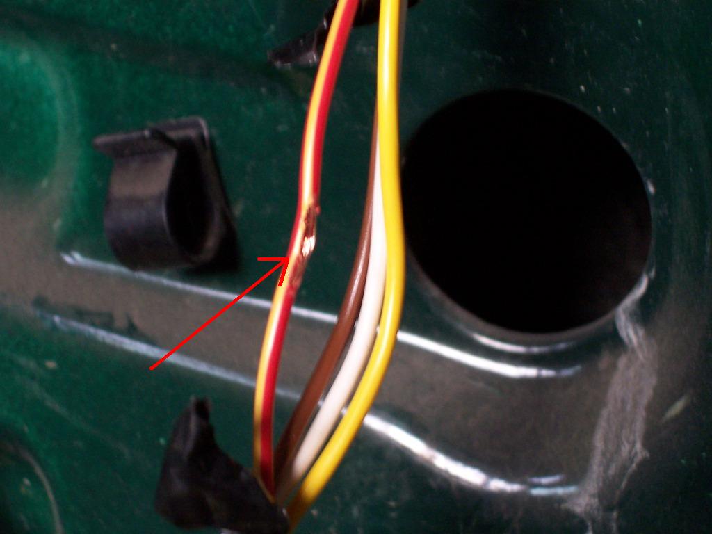

ja zamontowałem w taki sposób
efekt końcowy
efekt końcowy
podłączyłem sie do zasilania na centralny zamek kabel czerwony z żółtym paskiem (stały prąd)
podłączyłem sie do krańcówki drzwi
po  montażu bolca w gnieździe
bolec
bolec
przed montażem
przed montażem
trzeba wyciągnąć ta czerwona wewnętrzną  aby była możliwość zamontowania bolca
po demontażu tapicerki
przed demontażem tapicerki czerwone strzałki oznaczają śrubki które trzeba odkręcić a w kółku jest korbelka do szyb ja tez trzeba zdemontować
