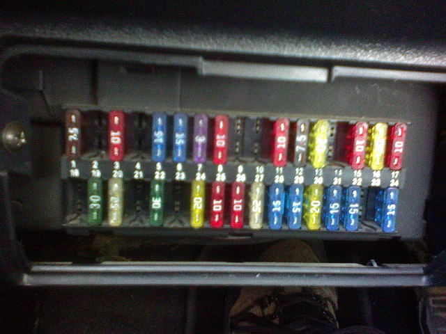

Witam,
Co to jest co jest na rysunku ??? Chyba to jest automatyczna skrzynia biegów czy jak ??

ale co to i skąd to? to ze skrzynki bezpieczników? silnik diesla? bo coś tu mi nie pasi

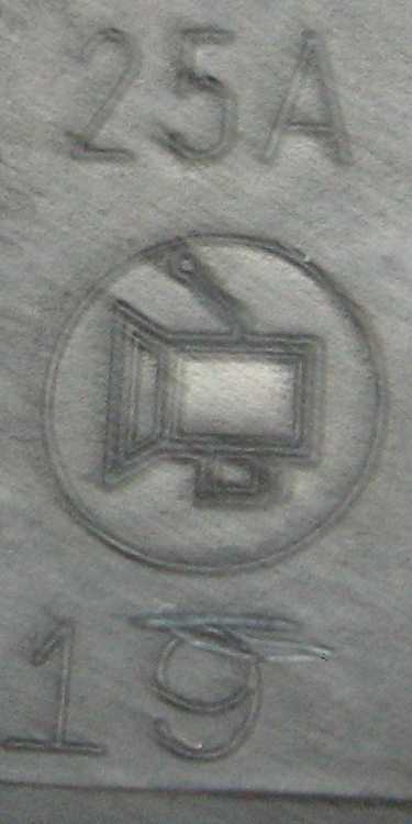

Tak ze skrzynki bezpieczników (34 sztuk) w dieslu. Tam mam pusto tzn. nie ma bezpiecznika. Szukałem wszędzie tutaj na forum i tam na forum i nic....

na razie auto mam u mechaniora ale wysyłam zdjęcie mojej. i ja tam mam.

kupiec, ty masz w swoim fabryczny alarm?
kupiec, Widać ze chyba masz inny niż mój gdyż w numerze 19 masz trzydziestke a ja w tym miejscu mam zalecane 25A.

Mikosz83, nie wiem czy to ci wiele pomoże ale do tablicy bezpieczników której foto zapodał kupiec pasuje

Yagr, ta rozpiska niepasuje do tej skrzynki, na foto pierwszy bezpiecznik jest na 7,5 A a wg tej rozpiski pierwszy jest cewka rozrusznika na 30A. Ja ma taką samą skrzynkę ja na foto jest i ten pierwszy bezpiecznik na 7,5 A jest od świateł przeciwmgielnych. Miałem gdzieś dokładny opis tej skrzynki tylko niemoge teraz znależć.
Posty: 14790
faktycznie, ale mnie raczej chodziło o ten nieszczęsny bezpiecznik nr 19 ;) Zresztą, skoro masz rozpiskę to zapodaj - może skończą sie te dywagacje... Ja niestety więcej danych na temat bezpieczników w Mk VII nie posiadam
