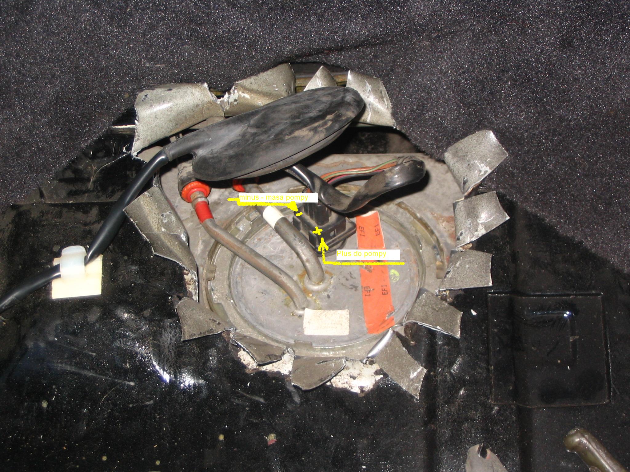

Żeby się dostać do pompy trzeba wytargać zbiornik bo ta dziura u góry nad zbiornikiem jest tylko do dojścia do wtyczki i gniazda od pompy.
Ale w zbiorniku prawie 50 litrów paliwa a pytanie pomocnicze nasówa się takie - co jak ukręce śróby mocujące zbiornik ?
Nie było rady - nożyce do blachy i powiększyłem otwór nad zbiornikiem - wycinając go jak słoneczko - widać na dołączonej foto.

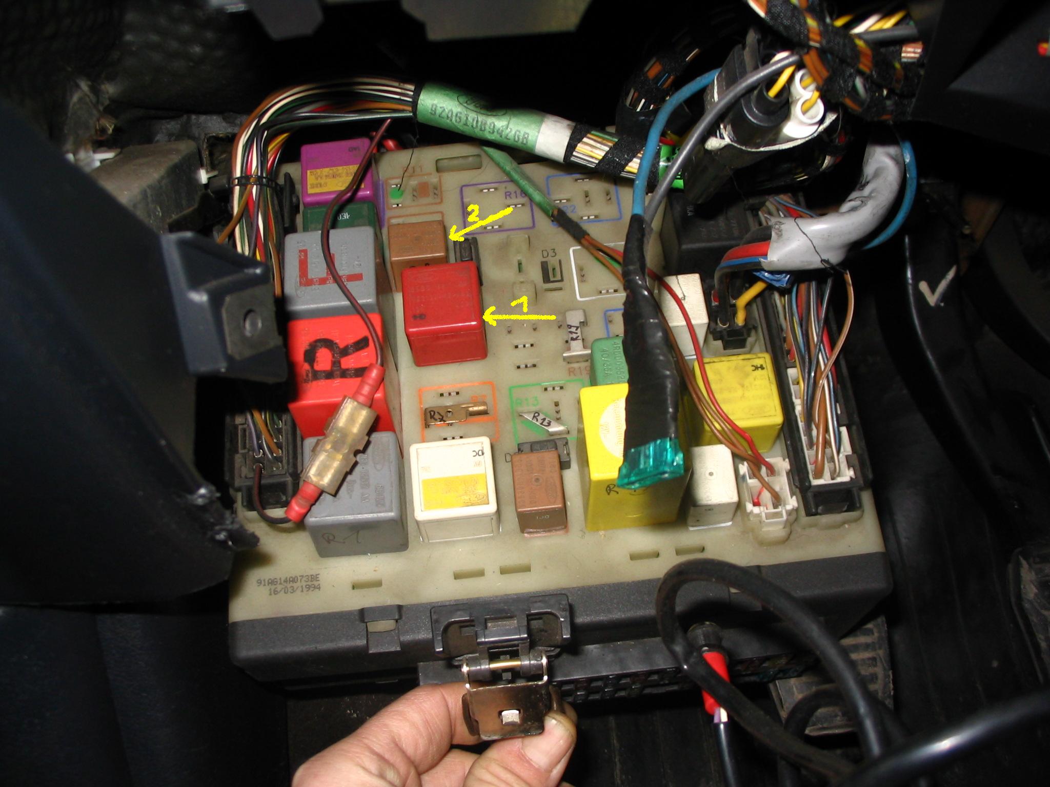

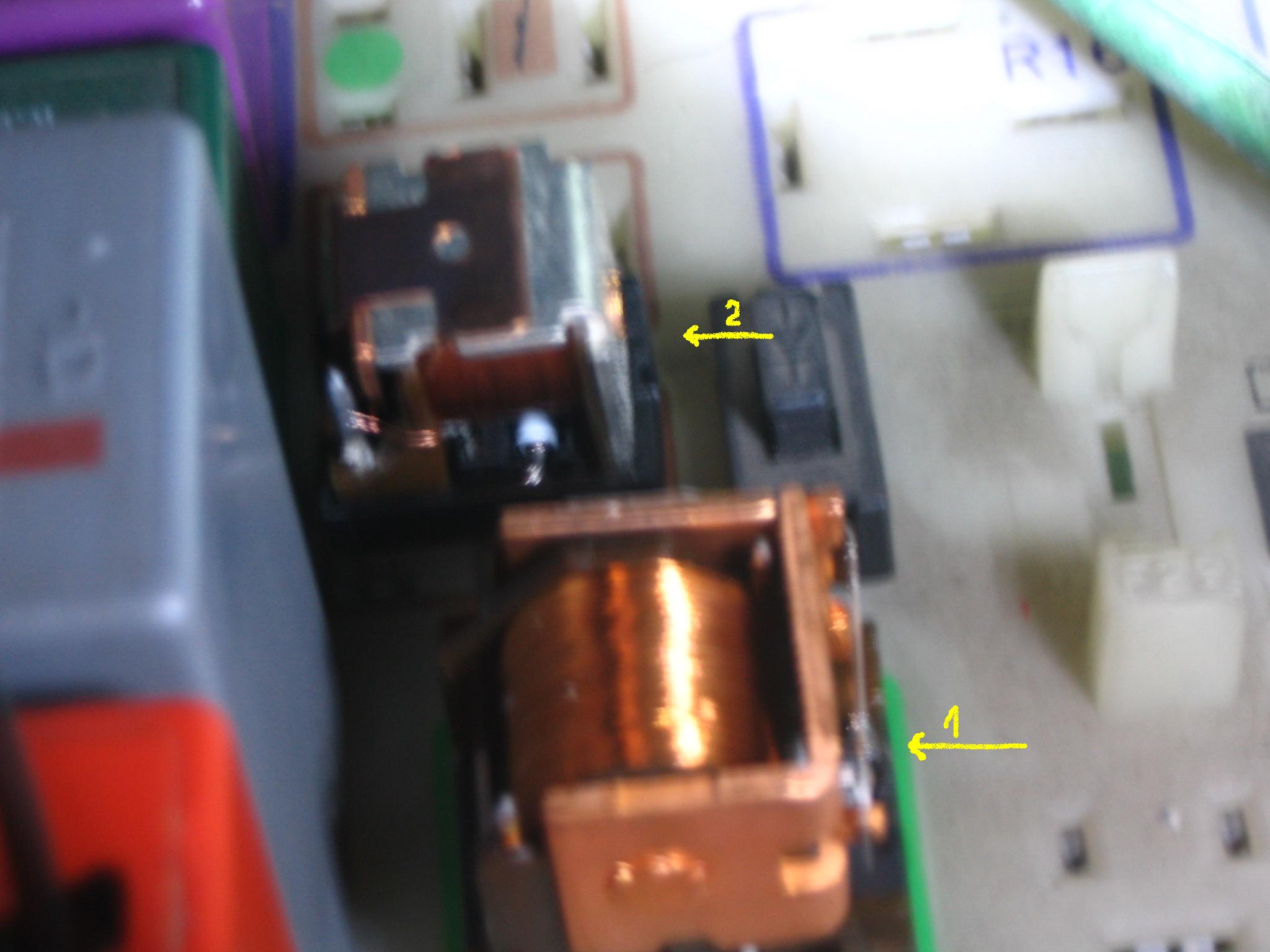

Dobrałem się więc do skrzynki - zdjęcia są poopisywane.

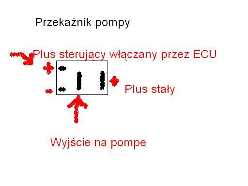

Gniazdo od przekaźnika pompy wygląda tak dwie nóżki od sterowania przekaźnikiem są mniejsze a plus do sterowania jest dalej od nas - patrząc na opuszczoną skrzynkę bezpiecznikową.
Plus - stały bez kluczyka dochodzi na prawą nużkę - szeroką - przekaźnika - czyli skrajną prawą i przekazywany jest na drógą nóżkę przekaźnika na 2-3 sekundy - po przekręceniu kluczyka a poraz drugi gdy ECU dostanie impuls z czujnika położenia wału załąncza pompe na stałe.

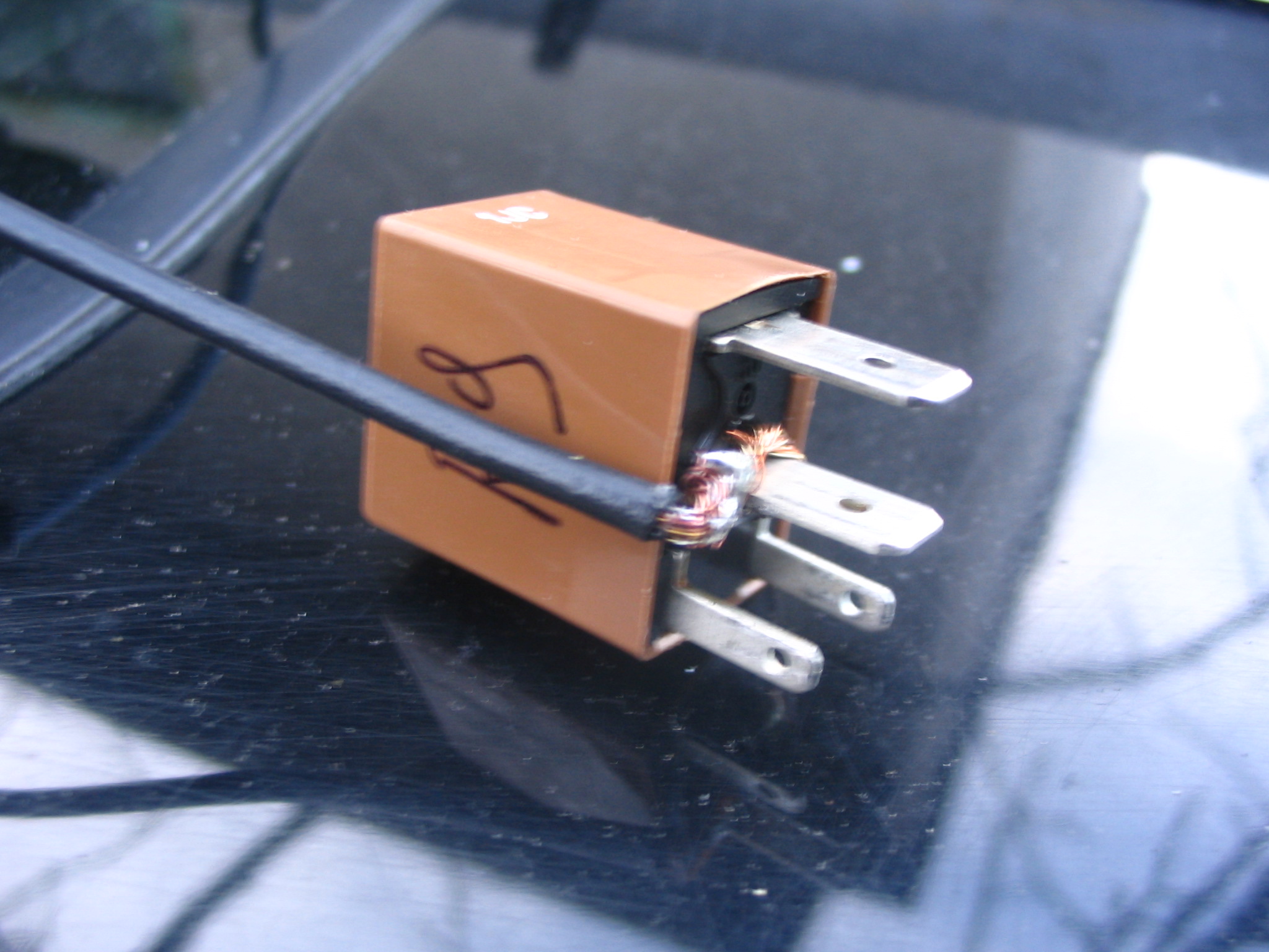

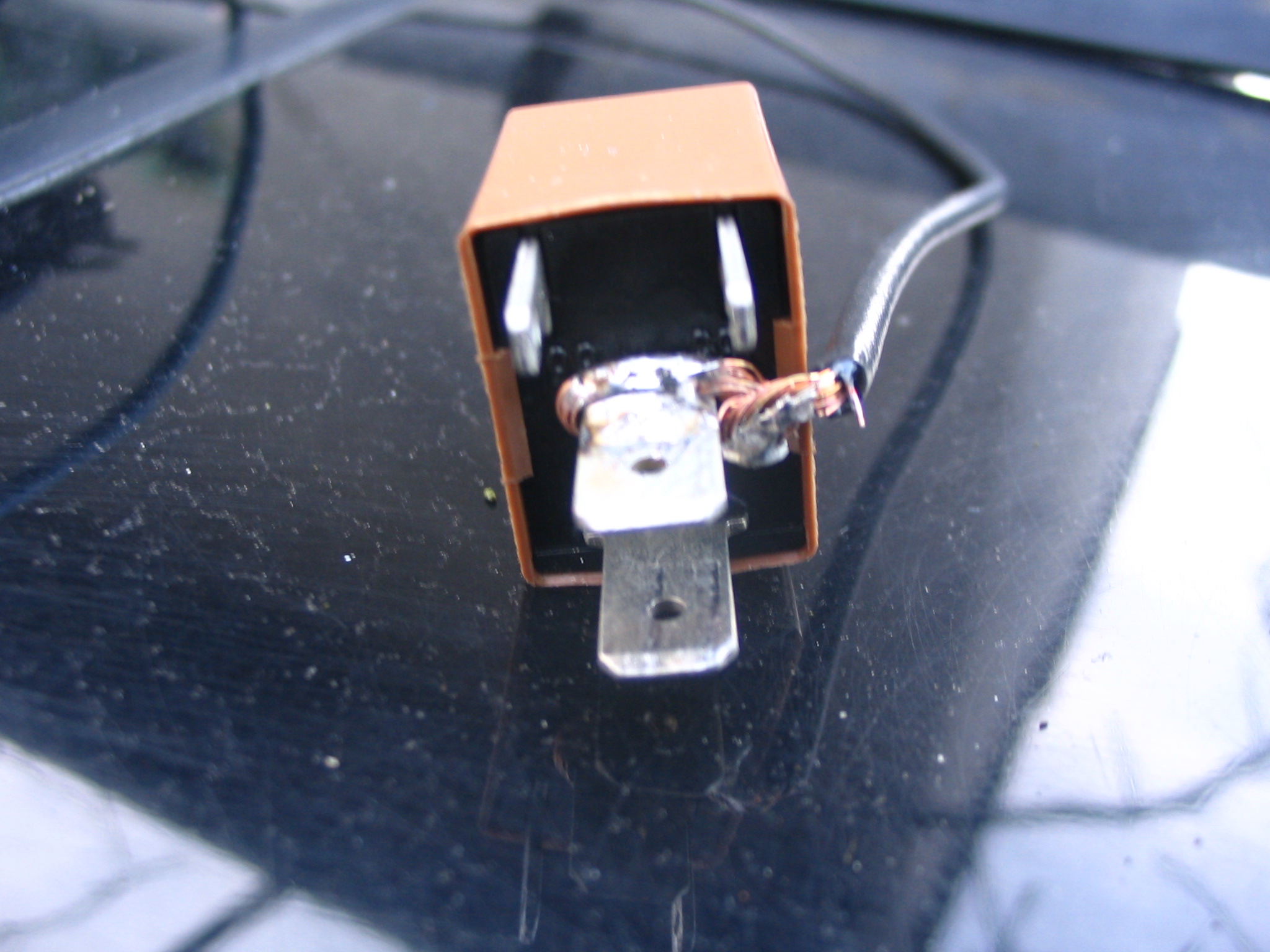

Przylutowałem przewód do nużki na przekaźniku - na niby schemacie nóżkę tą opisałem jako wyjście na pompe - przewód pociągnołem bezpośrednio do pompy paliwa.
Teraz pompa chodzi tak jak przed awarią czyli po przekręceniu kluczyka odzywa się na 2-3 sekundy i ponownie się włącza przy odpalaniu silnika.
Oczywiście zrobiłem pomiary pod obciążeniem za przekaźniku pompy po ściągnięciu pokrywy przekaźnika.
Gdyby na przekaźniku prąd zanikał to na prawą nużkę - czyli tam gdzie przychodzi stałe napięcie dajemy przewód doprowadzający napięcie z jakiegoś innego źródła - oczywiście za bezpiecznikiem.
