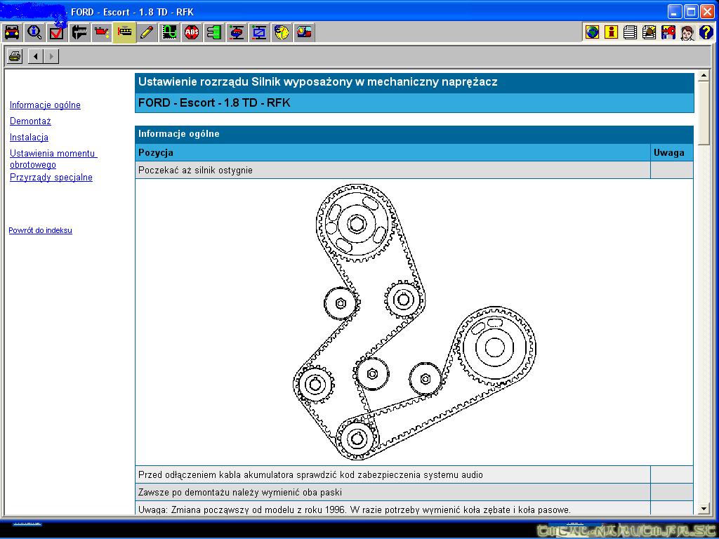

Witam wszystkich forumowiczów.Od niedawna jestem posiadaczem escorta mk7 1.8D. I w związku z tym mam parę pytań :
czy w tym silniku jest pasek rozrządu czy łańcuszek?(podobno jak łańcuszek to się go nie wymienia)
czy są tam jakieś rolki napinające, które również trzeba wymienić ?
i ile może kosztować taki zestaw i gdzie najtaniej kupić?

są dwa paski zębate,jeden napędza rozrząd a drugi pompę wtryskową powinno się wymienić w kpl mniej więcej max co 80 tyś km (ct 901 symbol z contitecha)do tego dwa napinecze po jednym do paska i rolka prowadząca, są też paski wielorowkowe ,1 napędu alternatora i pompy wody ,2 pompy wspomagania i 3 klimatyzacji
