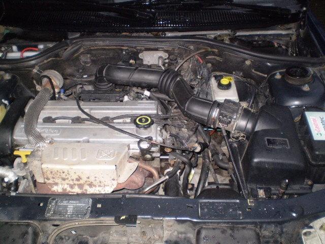

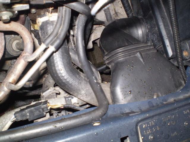

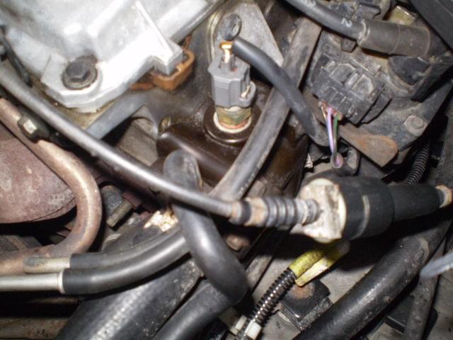

Kand, zrób fotkę silnika (węże przy chłodnicy mnie najbardziej interesują), sprawdź tu przy filtrze powietrza czy nie wisi swobodnie jakaś wtyczka. Jestem w szoku że nie masz go wpiętego w górny wąż bo zawsze tam był
Oblookaj dokładnie chłodnicę, może jest gdzieś wpięty w nią. Wrzucisz foto, będziemy kombinować

po drugie gwarantuje przeglądałem całe forum to i fordclub i jest tam tylko taki jeden przypadek i nie rozwiązany, nie mam tej ślepej kiszki na przewodzie od chłodnicy który zakończony jest tym włącznikiem niedługo zapodam foty szczegółowe.
czy możliwe że to jednostka sterująca podaje impuls (masę) do włączenia wentylatora?
