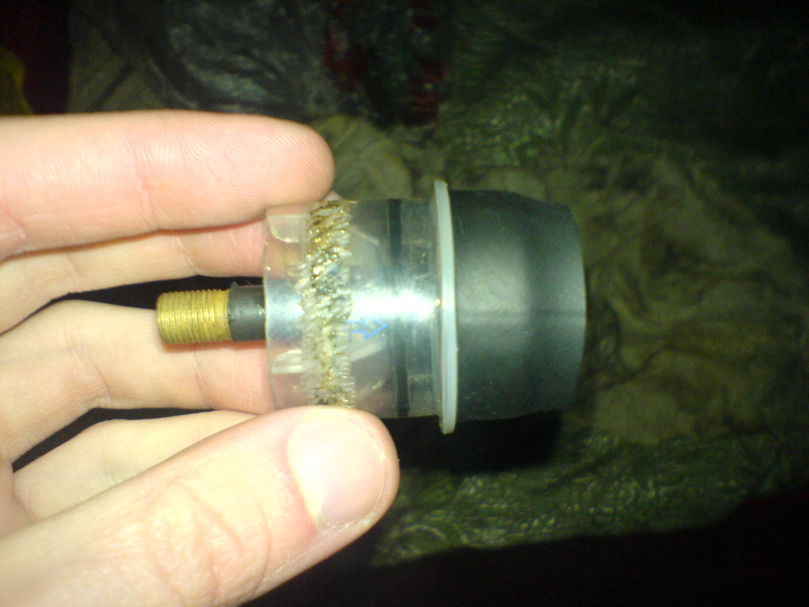

dzięki koledze Patrykowi z forum za co mu dziękuje i jego pomoc udało mi się zrobić jakbym to nazwał przyrząd do odpowietrzania ciśnieniowego hamulców (myślę że nie będzie zły na mnie za udostępnienie opisu) poprostu sprawuje sie super. Jeszcze raz dzięki pozdrawiam

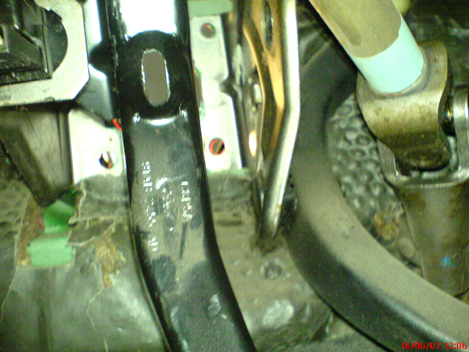

na początku trzeba zdjąć zawleczkę widoczna na zdjęciu przy pedale hamulca

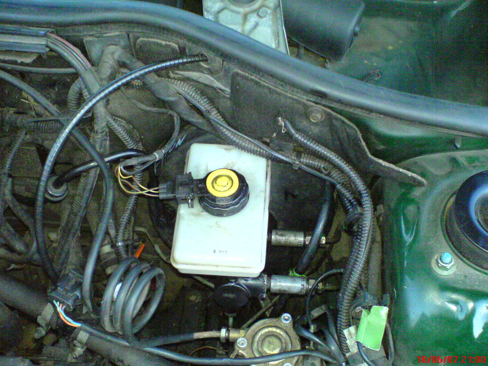

następnie w komorze silnika odkręcamy dwie nakrętki trzymające pompę hamulcową z serwem ja u siebie aby wyjąć serwo musiałem odkręcić przewody hamulcowe od pompy .
widok po wyciągnięciu serwa w komorze silnikowej
oraz widok od środka

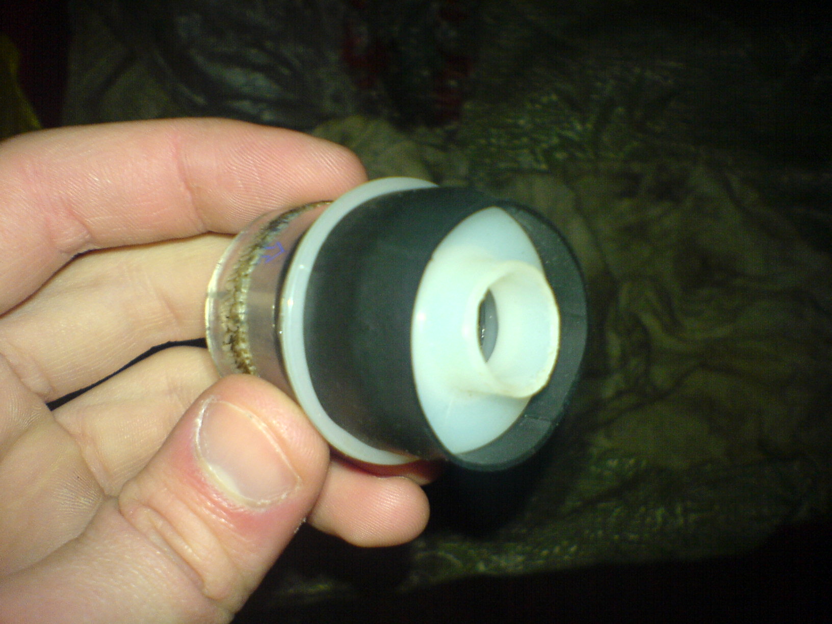

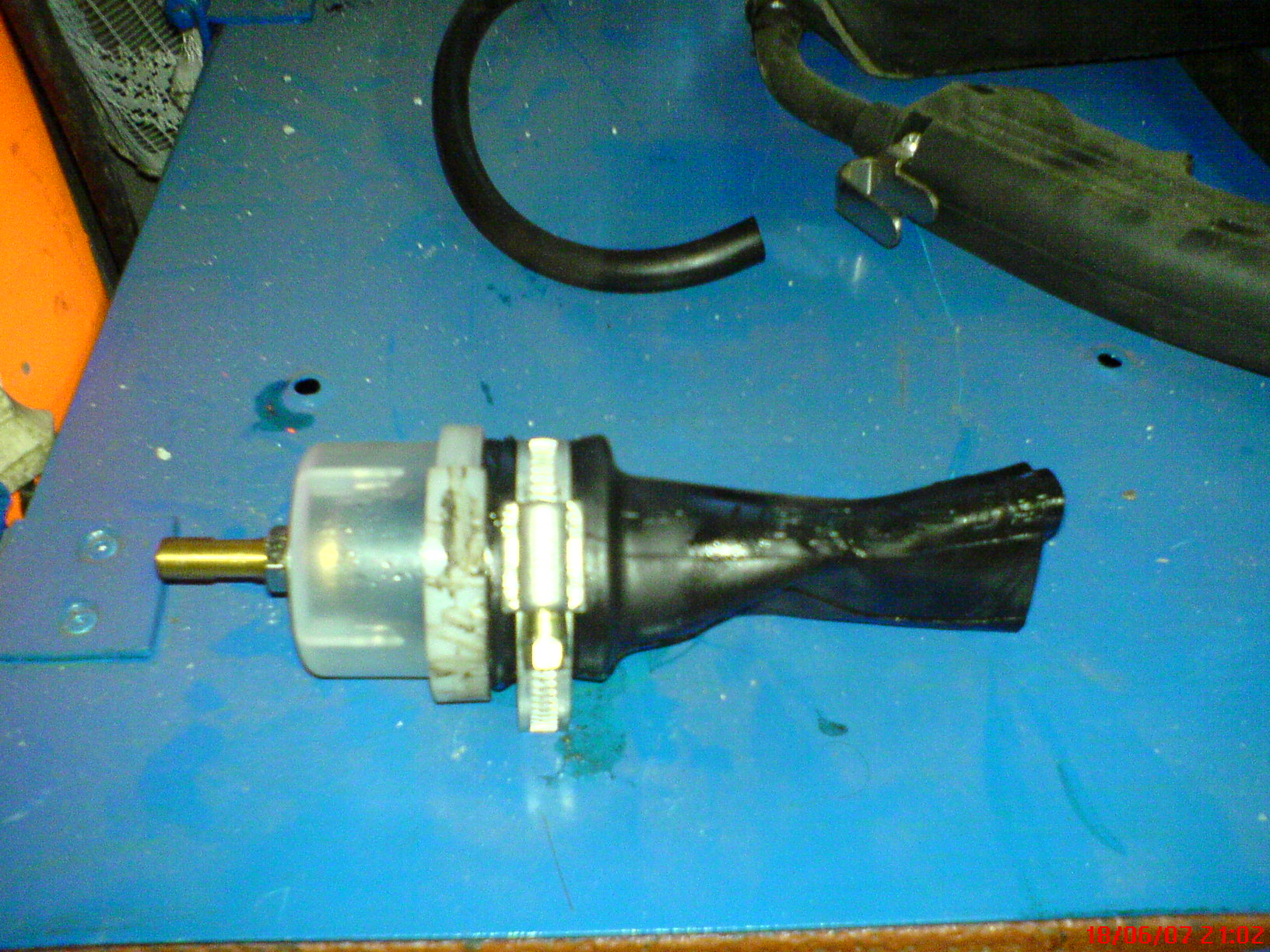

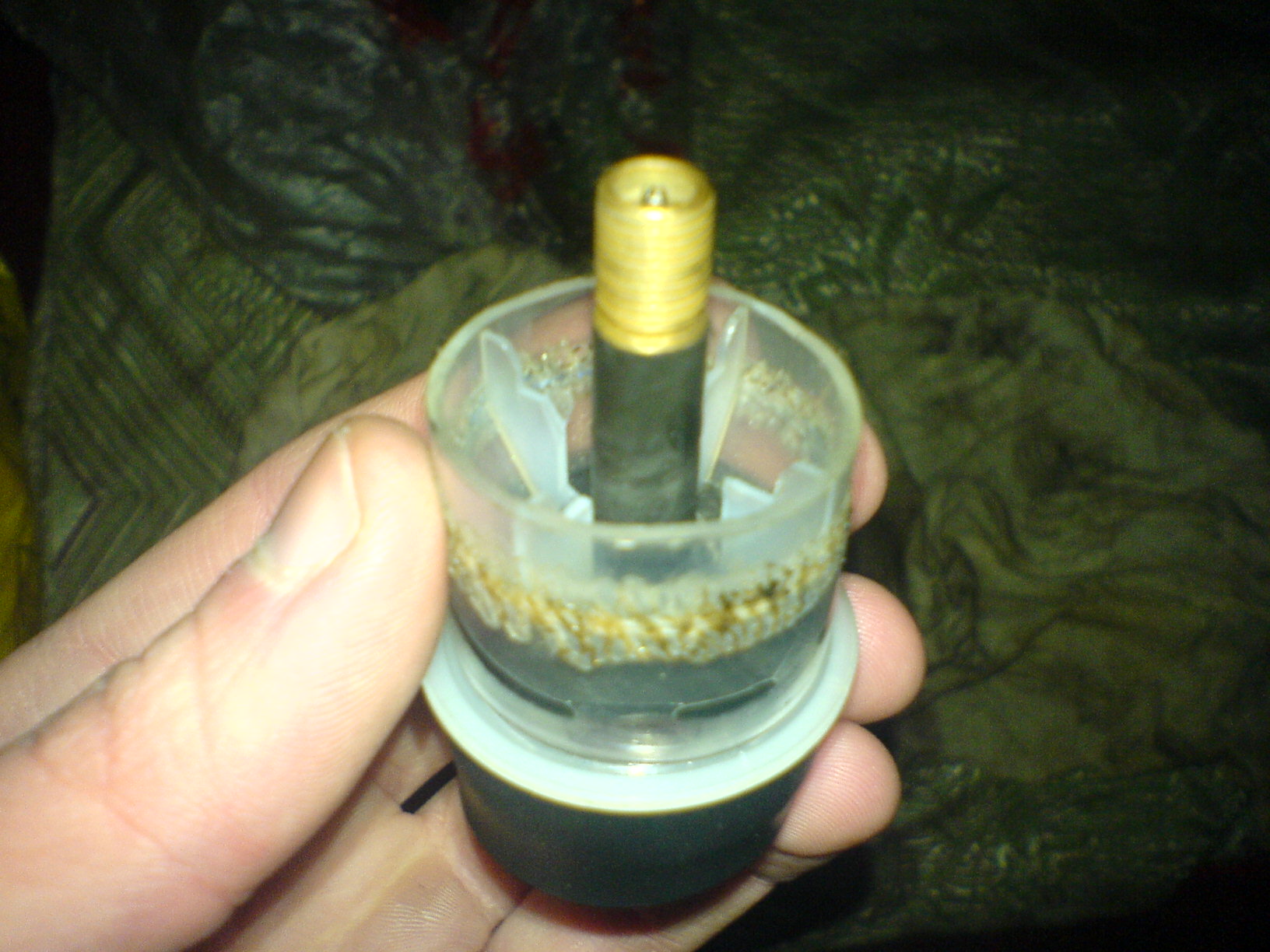

widok urządzenia jakbym to nazwał do odpowietrzania ciśnieniowego zrobionego z wentyla do opony , filtra paliwa do 126p , dwóch opasek oraz dwóch kawałków dętki od roweru no i pistolet do pompowania kół i sprężarka oczywiście

To teraz jeszcze ja wrzuce foty tego swojego patetntu :cool: mozna wytworzyc fajne cisnienie i wtedy z zaciskow plyn wrecz tryska :razz: trzeba tylko uwazac aby z cisnieniem nie przesadzic bo mozna uszkodzic zbiorniczek, ja w swoim zrobilem 2 atmosfery :shock: ale pokazaly sie odbarwienia na tworzywie spowodowane odksztalcaniem materialu :shock: dlatego proponuje cisnienie robocze w granicach 1-1,5 atmosfery :cool:
