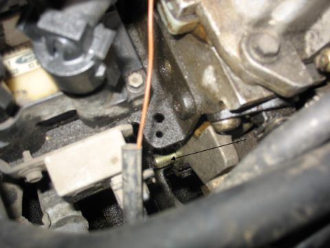

Post autor: visio »
Panowie zlitujcie się w końcu i pomóżcie mi doprowadzić do porządku tego mojego escorta. Mam jeszcze jedno pytanko (może tym razem ktoś pomoże) z silnika za cewką zapłonową (tak trochę poniżej cewki) wystaje jakaś rurka z której dmucha powietrze prawdopodobnie coś do niej powinno być podpięte przy zadławieniu tej rurki silnik od razu gaśnie.
Dzięki za pomoc.

A co do zdjęcia tak na poważnie już to jak masz to pokaż jakieś które pokazuje trochę więcej silnika bo nie kumam gdzie to jest bym musiał w swoim zobaczyć ale jutro dopiero bym mógł Ci pomóc.Mam 1.6 ale to prawie to samo.PomySlę chwilę to Ci odpowiem ok?

Tak jak pisałem łatwo to zlokalizować na zdjęciu widać aparat zapłonowy i kawałek przewodu zapłonowego stojąc przed maską rurka znajduje się za aparatem zapłonowym. Czekam z niecierpliwością do jutra (dzisiaj i tak bym nic nie robił) Dzięki.

Odpowiem sobie sam może komuś się to przyda: jest to przewód przewietrzania skrzyni korbowej, który u mnie nie był połączony.

No popatrz bo tej focie sie nie zorientowalem ze to jest ten przewod :-|
