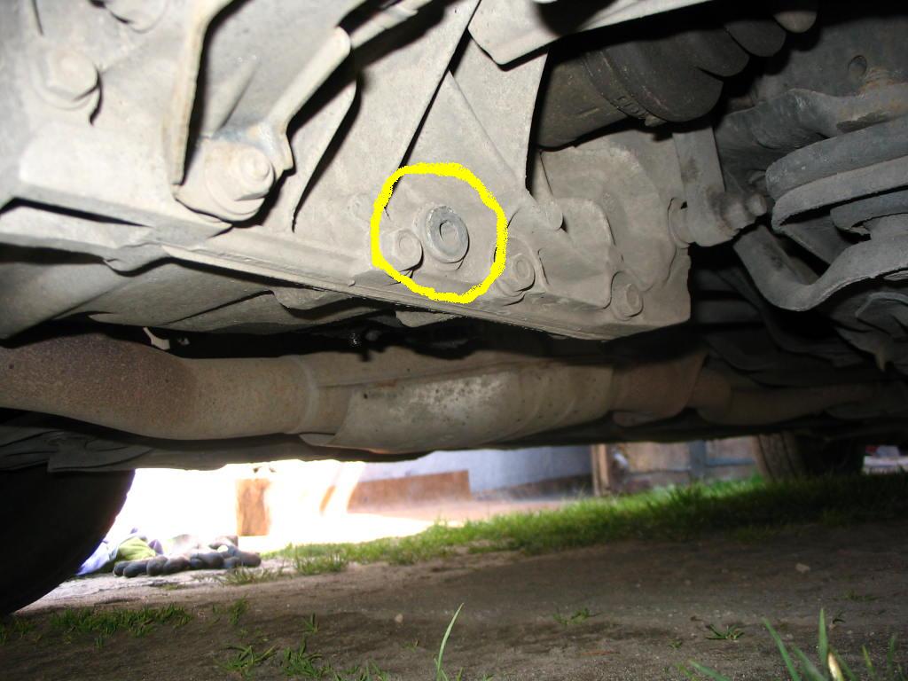

A na koniec foty skrzyni biegów - wbrew tym co niektórzy mówią - w MK 7 można zmieniać olej - jest korek spustowy - jest korek kontrolny i jest korek wlewowy.
A więc po kolei - opisy przy zdjęciach.[/b]

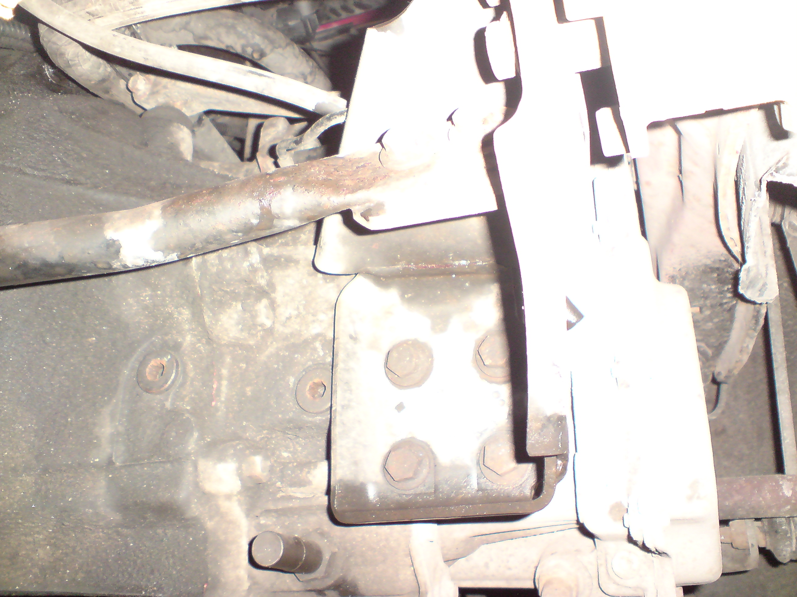

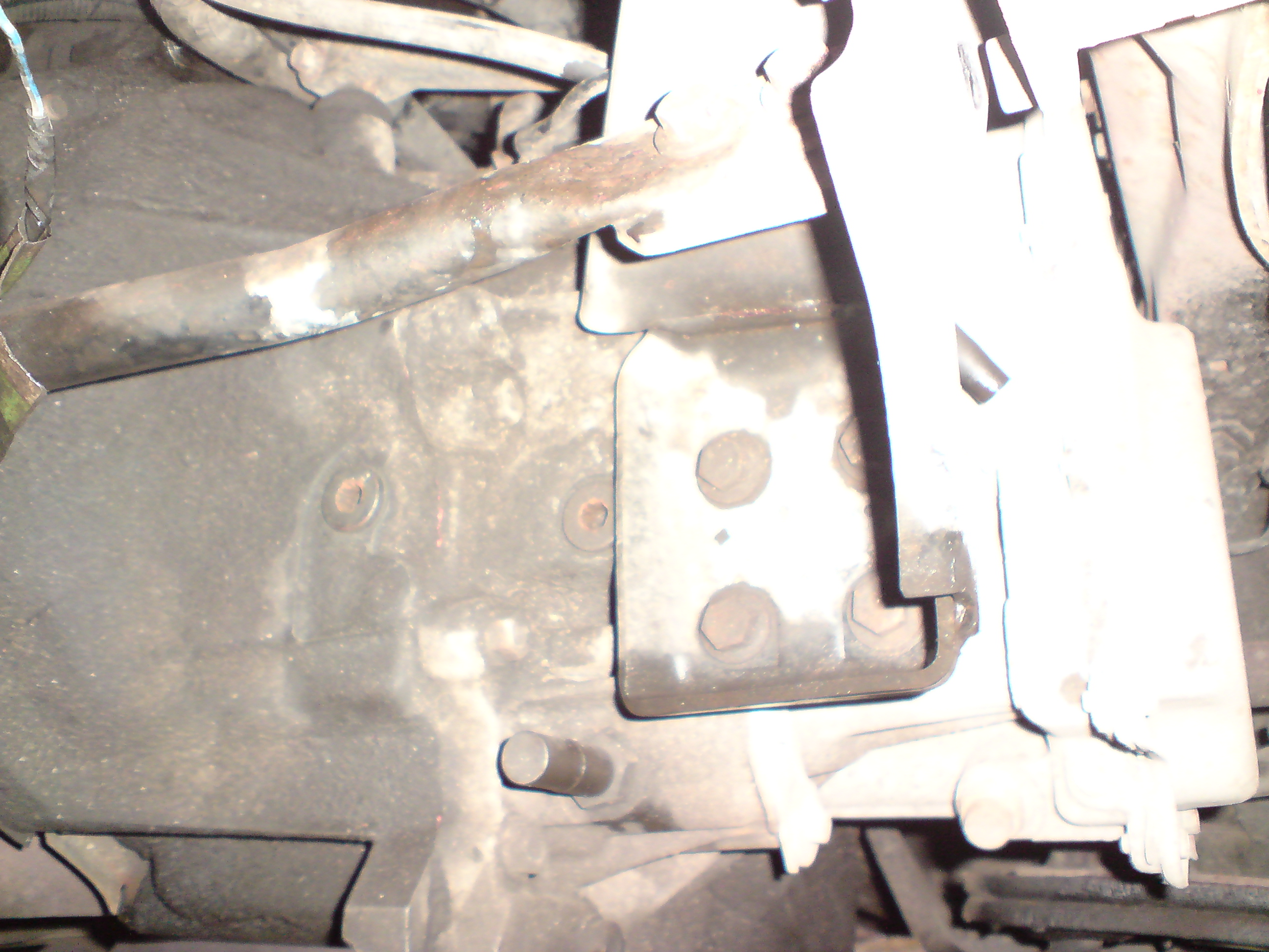

Korek spustowy oleju ze skrzyni biegów . Widok z pozycji ziemi od strony lewego koła
Ten sam widok korka spustowego - nieco bliżej.

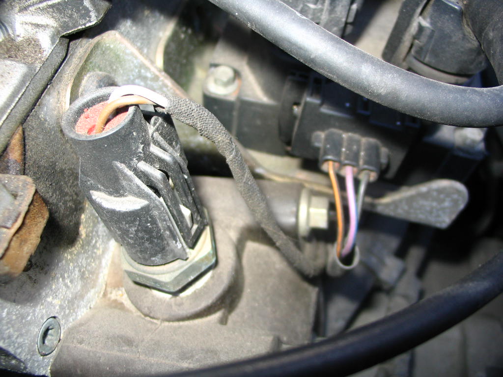

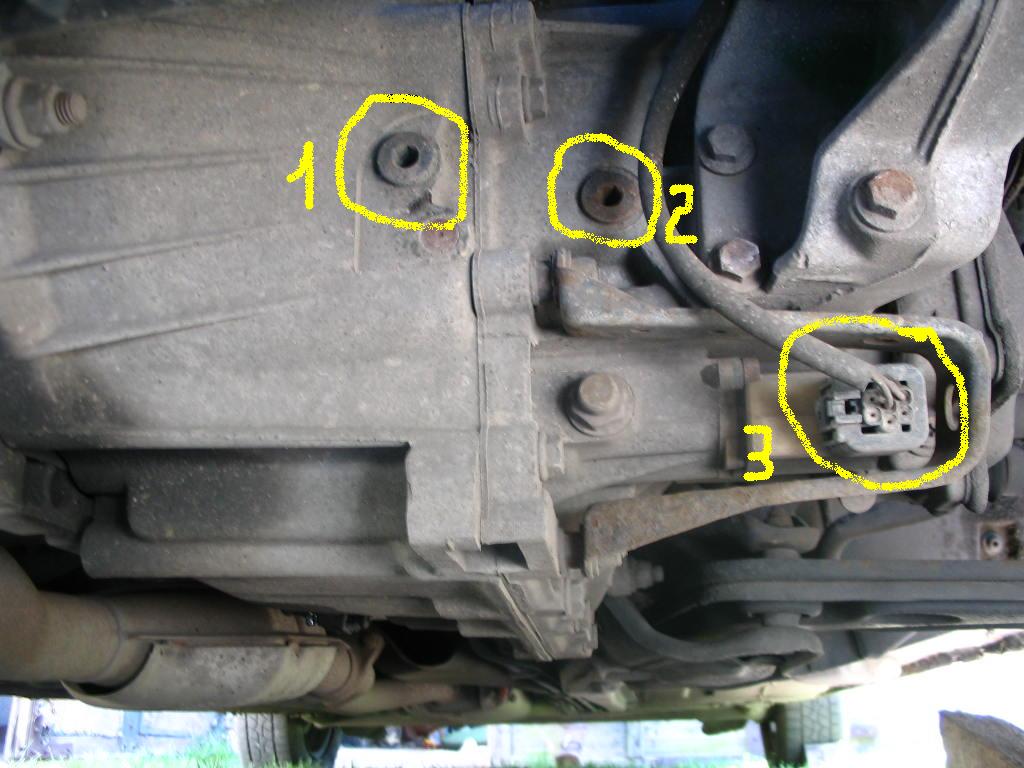

Korki wlewu i kontrolny oraz czujnik wstecznego - widok od przodu samochodu z pozycji ziemi.<br />1.Korek wlewowy.<br />2.Korek kontrolny.<br />3.Czujnik wstecznego biegu.
1.Korek wlewowy.
2.Korek kontrolny.

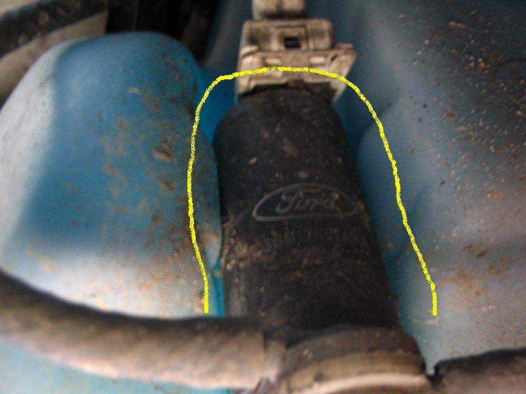

Silniczek spryskiwacza szyb - widok od dołu z pozycji ziemi przed lewym kołem - które trochę widać.
Silniczek spryskiwacza - tak jak go widzi lewe przednie koło

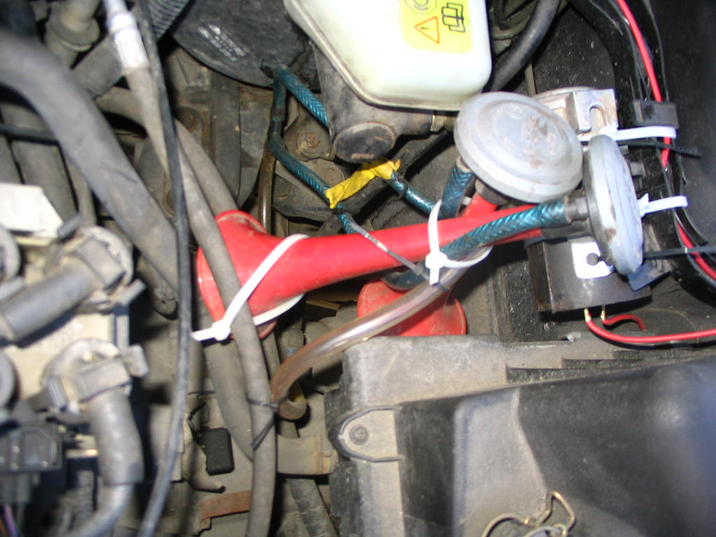

To nie czujnik - to mój sygnał dźwiękowy pneumatyczny . :)

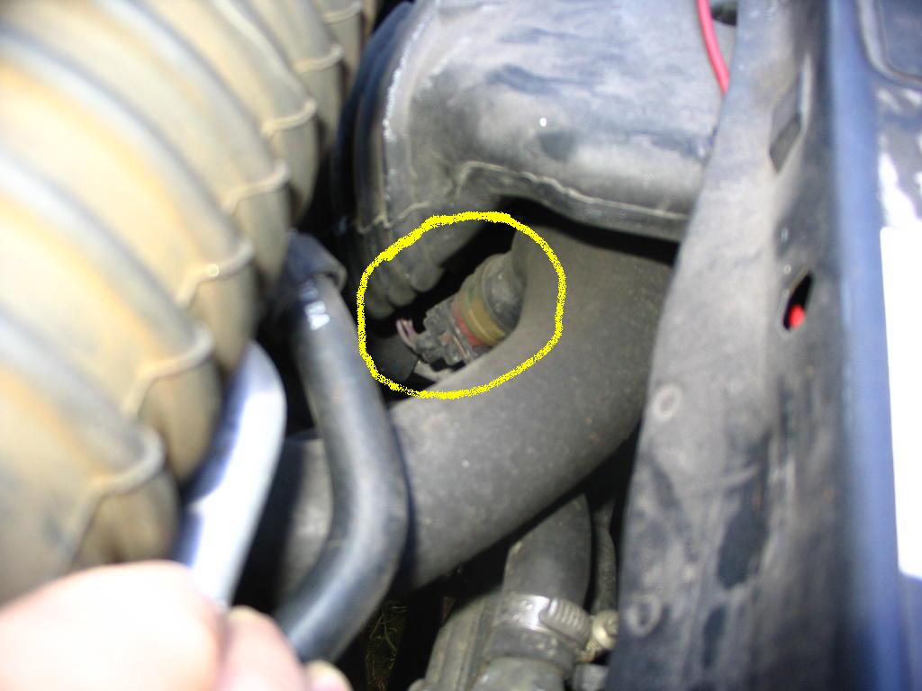

Czujnik temperatury płynu - impuls do kompa - powiększenie.
Czujnik temp. płynu - impuls do kompa - obok cewka zapłonowa.

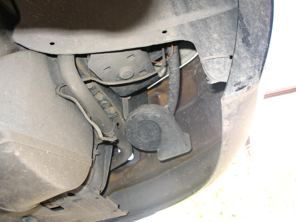

Sygnał dźwiękowy typu Syrenka - widok od strony prawego koła - miejsce położenia - prawy przód pojazdu z tyłu za zderzakiem.

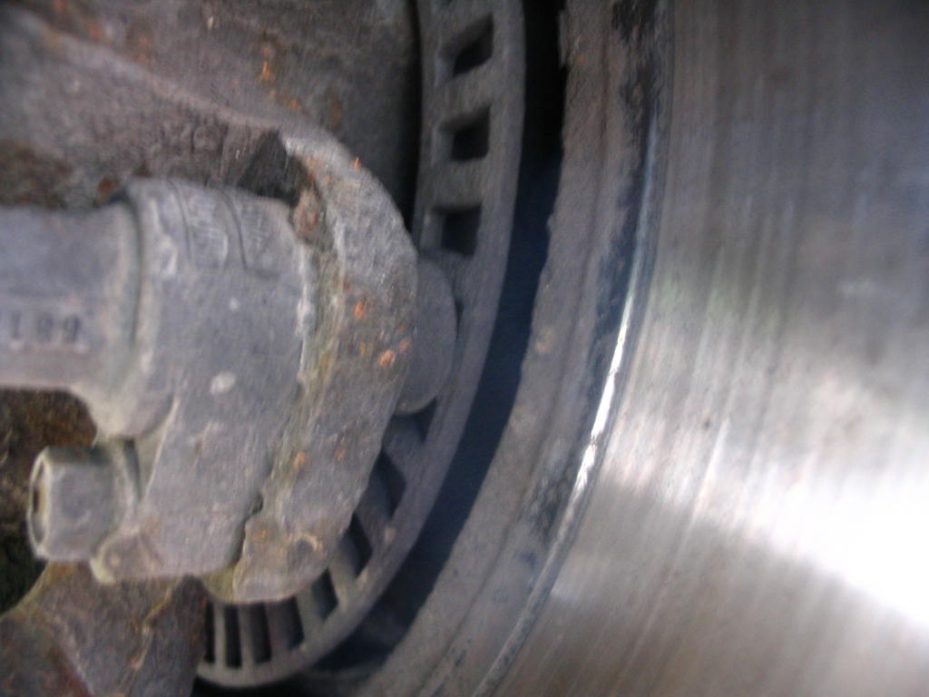

Czujnik ABS-u widoczny jest również pierścień z którego czujnik sczytuje.
<br />Jeśli kontrolka ABS-u zaczyna świecić - zajrzyjcie właśnie tu od wewnętrznej strony koła - mięszanka błota z opiłkami metalu powoduje zaklejenie pierścienia - wystarczy przedmuchać

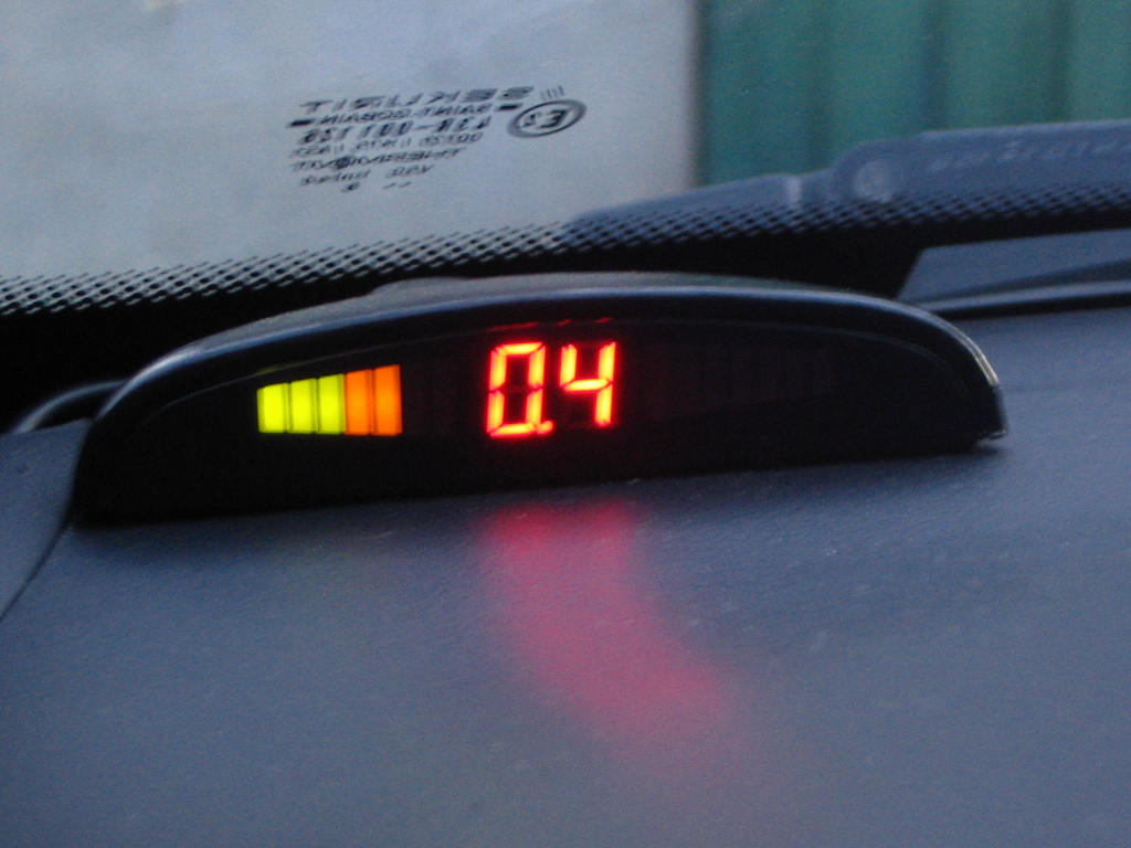

Czujnik parkowania - skaner cofania.
Może ktoś będzie zainteresowany kupnem skanera do cofania - jest on bardzo pomocny przy parkowaniu równoległym . Pokazuje odległość do przeszkody w centymetrach oraz czujnik który widzi przeszkodę - do tego dochodzi sygnał dźwiękowy poniżej 1,5 m .
Odnajduje przeszkody powyżej 2,5 cm.
Można go zakupić na necie . Ja kupiłem swojego za 120 zł.
W komplecie były : cztery czujniki ; komputerek ; wyświetlacz cyfrowy + brzęczyk ; wiertło ; pełna instrukcja montażu w języku Polskim.

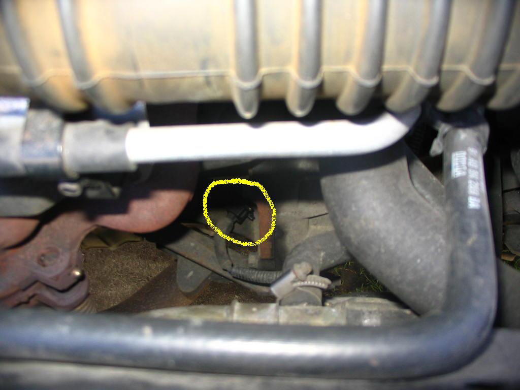

Czujnik w obwodzie klimy - miejsce w którym się znajduje - obok filtra oleju , pod kolektorem ssącym.

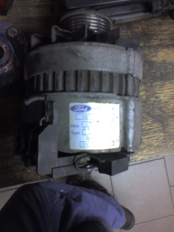

Alternator
Naprawialiśmy we firmie alternator Forda .
Alternator - Magneti Marelli - takie też są montowane oryginalnie.
W przypadku tego alternatora - wytopiło diody na mostku.

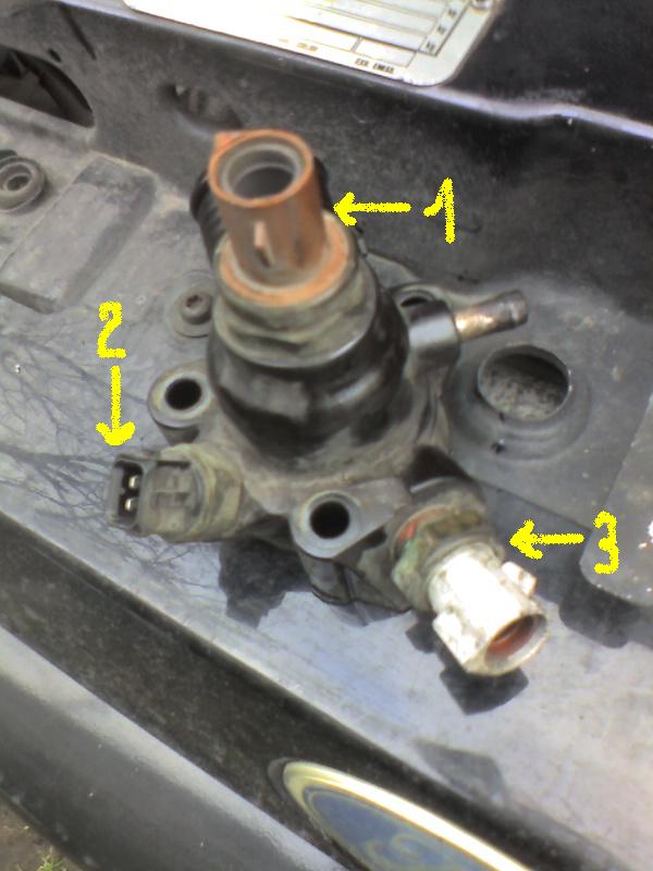

Czujniki RS 2000
Przy wymianie termostatu przy okazji zrobiłem kilka fotek.
Wszystkie to foty z RS-a 2000 rocznik 92
Wszystkie trzy czujniki mają po dwa kable.

1 - czujnik załanczający wentylator
<br />2 - czujnik dający wskazania na zegarze
<br />3 - czujnik dający impuls do kompa

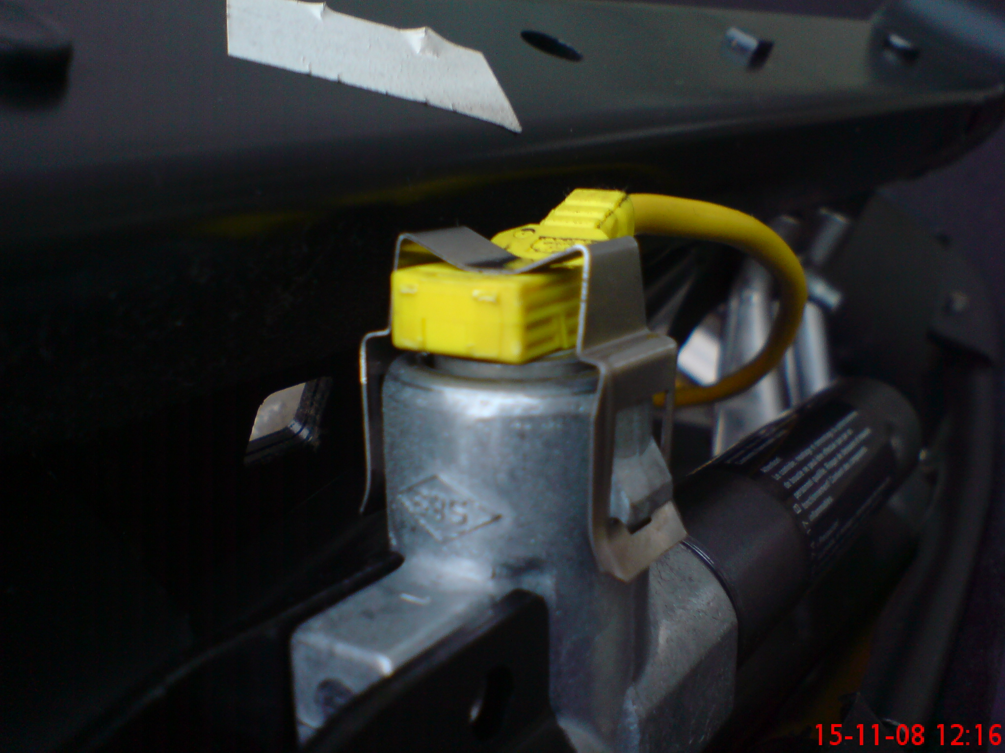

Napinacz pasów bezpieczeństwa
Dobrałem się do napinacza pasów bezpieczeństwa.
Niestety wtyczka przy napinaczu oraz wtyczka przy saniach fotela połączenie ma OK - muszę w takim razie przekopać kable dalej w stronę skrzynki.
Ale foty porobiłem.
Wtyczka przy saniach - gdy ją rozepniemy - boczna blaszka łączy oba styki.

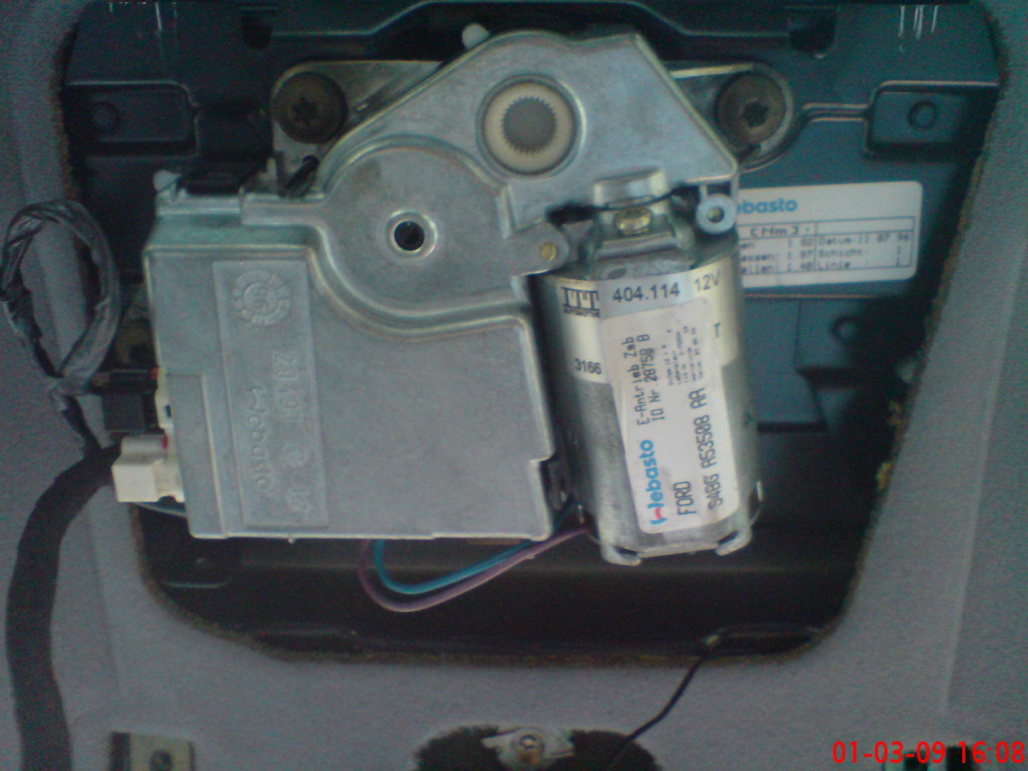

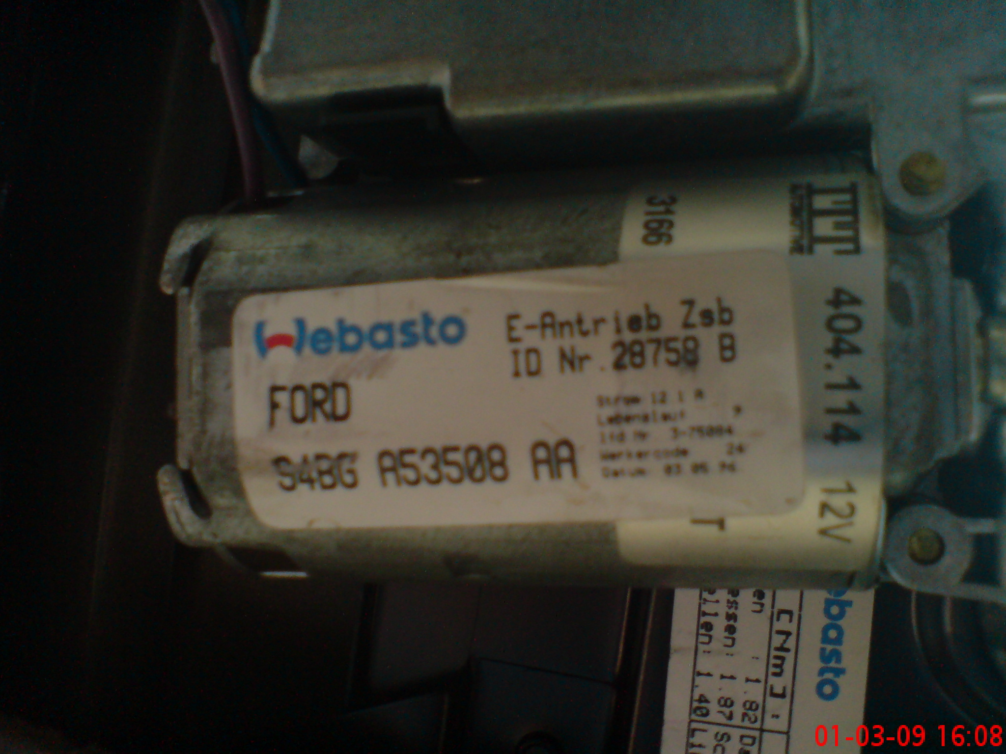

silniczek szyberdachu
Robię małe OT
Z powodu instalowania kabli od czujników od termometru , musiałem zdemontowac osłonę silniczka szyberdachu - przy okazji foto silniczka od MK 7

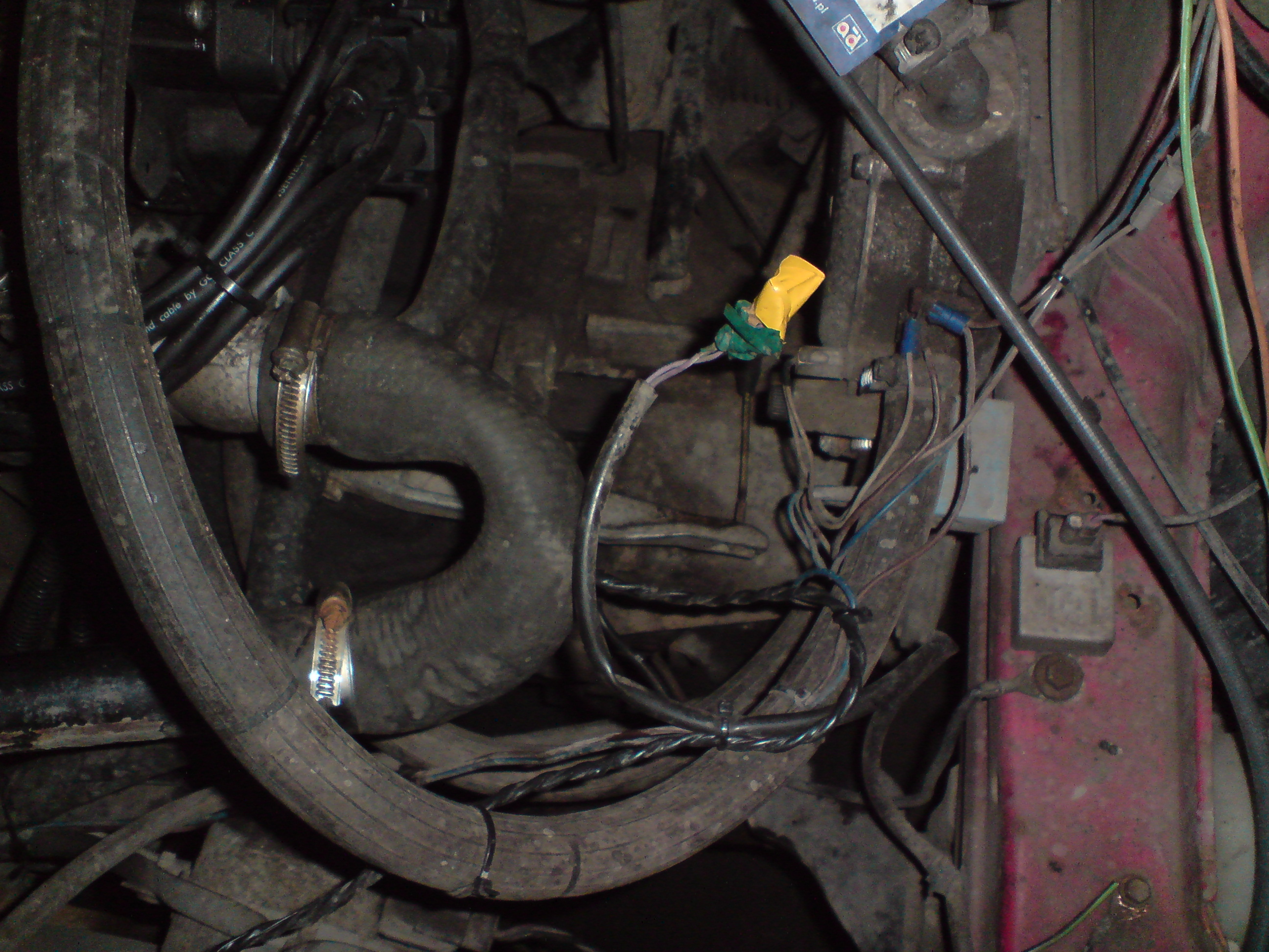

zrobilam fotki...wsteczny dziala na jednym z zdj sa widoczne te kabelki owiniete zolta tasma izolacyjna...kable maja kolor fioletowy
