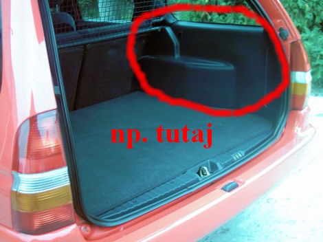

1)kup wzmacniacz + DOBRE GŁOŚNIKI NP.20 CM średnicy ***wywierc otwory W TAPICERCE W TYLNEJ CZĘSC COMBI. np gdzieś w tych miejscach (po obu stronach ...patrz rys.)
- taką komorę pod głośniki należy dobrze wyciszyć ale tak żeby wyciszenie nie dotykało bezpośrednio samego głośnika.

Osobiście ''tuby'' (walca czy jak go tam się zwie) nie polecam lepiej skrzynka lepszy efekt nie dudni tyle itp itd.....
Te linki, co podałeś.....nie polecam takich rozwiązań....... ale wybór należy do ciebie
*** nie jestem pewnien czy wejda np.20 cm srednicy (okrągłe) mozna pokusiec sie o owalne 6 na 9 lub 16 cm (tez bedzie dośc spora ilośc basu) itp....
