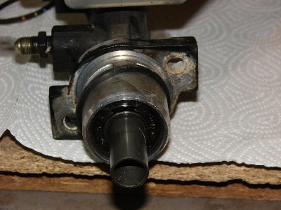

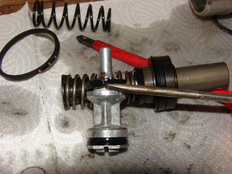

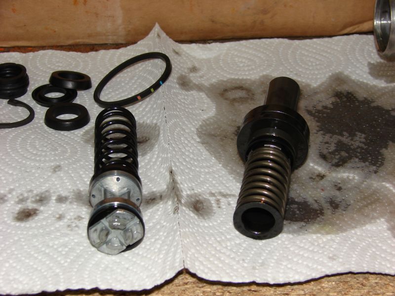

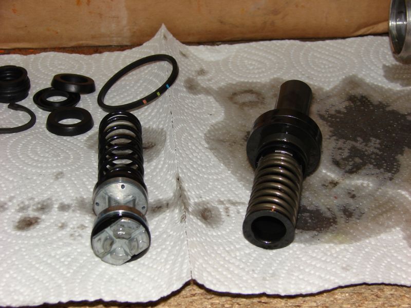

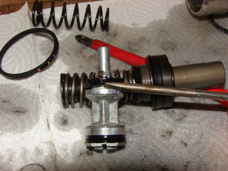

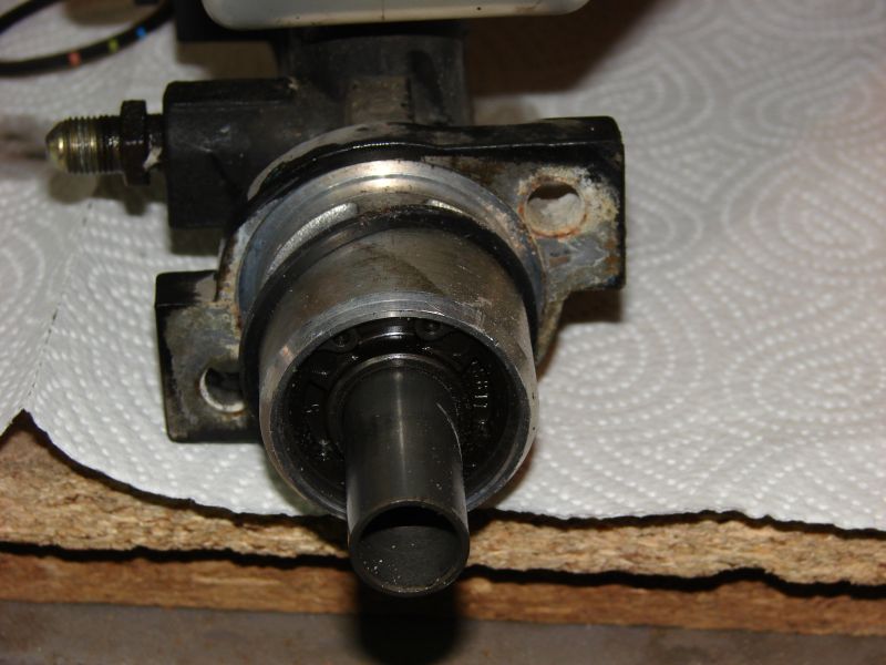

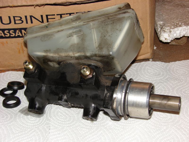

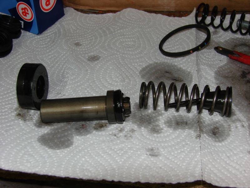

Cały opis mam nadzieję zmieścić w komentarzach do załączników.Na dodatkowe pytania odpowiem.

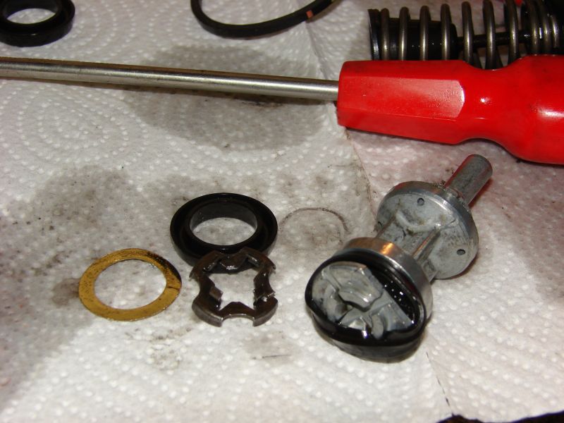

Tu widać pierścienie przytrzymujące i sposób zdejmowania gumki przez łeb.jpg
Tu widać pierścienie przytrzymujące i sposób zdejmowania gumki przez łeb.jpg (87.47 KiB) Przejrzano 12054 razy

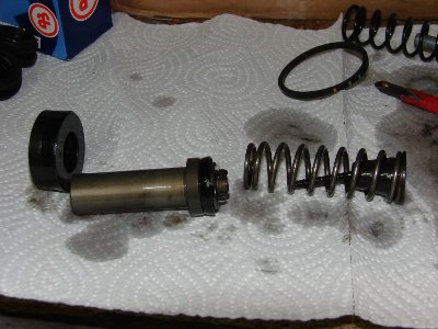

To jest w środku pompy i wymieniamy te czarne gumki.jpg (96.27 KiB) Przejrzano 12051 razy

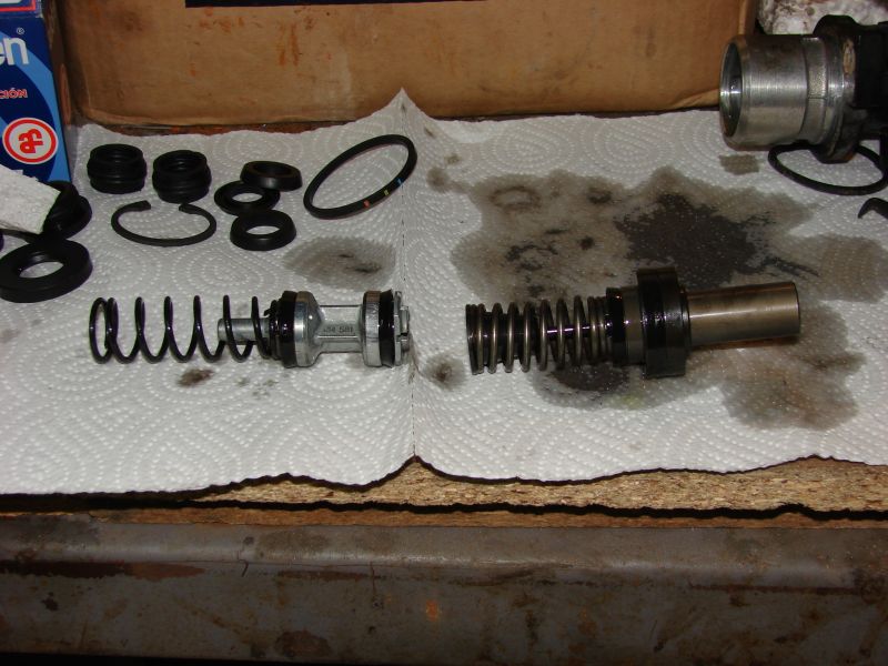

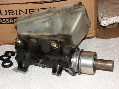

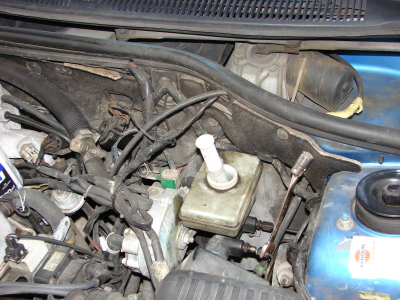

Strzykawką ściągamy płyn i kluczem 13 odkręcamy zaciski przewodów.Nie wiem dlaczego ale u mnie były 3 nakrętki 13 i 1-11.jpg
Strzykawką ściągamy płyn i kluczem 13 odkręcamy zaciski przewodów.Nie wiem dlaczego ale u mnie były 3 nakrętki 13 i 1-11.jpg (129.29 KiB) Przejrzano 12053 razy

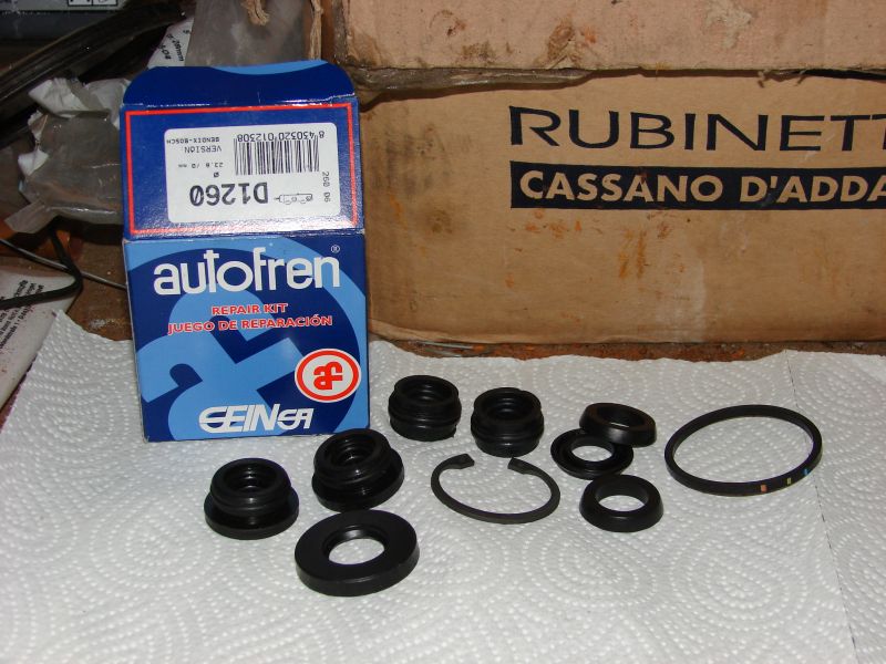

Zestaw naprawczy.jpg (105.32 KiB) Przejrzano 12053 razy

darcun4, a jakie byly objawy zle dzialajacej pompy, ze zdecydowalem sie ja zregenerowac ??

Generalnie słabe hamulce.Raz stawał dęba, a raz potrafił jeszcze się toczyć ok 2-3m mimo tego,że pedał był w podłodze.
A najlepsze w tym wszystkim jest to,że najprawdopodobniej do d...py jest servo :sad:

Darkun, a ile za taki zestaw naprawczy sobie śpiewają?
właśnie, mnie też to ciekawi ile zestaw naprawczy kosztuje, bo ja poszedłem na łatwizne i kupiłem używaną. kosztowała 12 zł i od pół roku działą bezproblemowo.

Yagr pisze:a ile za taki zestaw naprawczy sobie śpiewają?
A zaśpiewali 20,84 i tyle dostali.
Też rozmyślałem nad zakupem pompy (używanej) i gdyby te reperaturki były droższe, pewnie bym kupił, tylko z używką jest zawsze problem, czy nie kupię gorszej niż mam.
