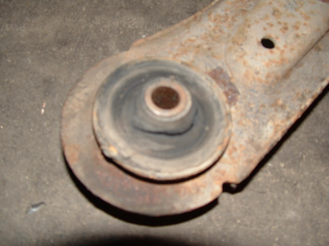

Popękane tuleje wahaczy...
Obydwa wahacze po wyjęciu z samochodu...

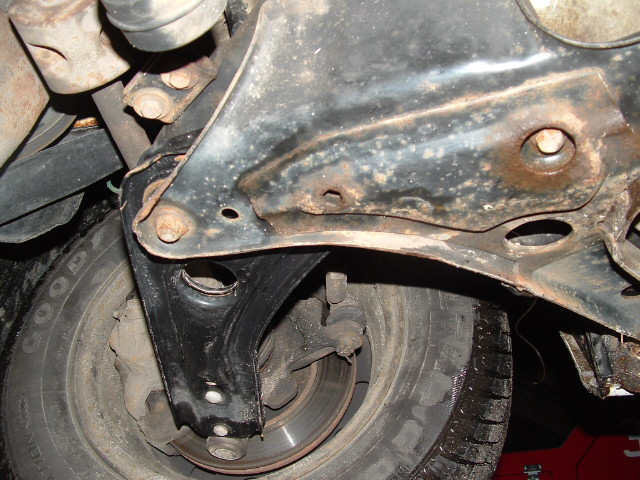

Te dwie widoczne śruby mocują wahacz do ramy pomocniczej...
