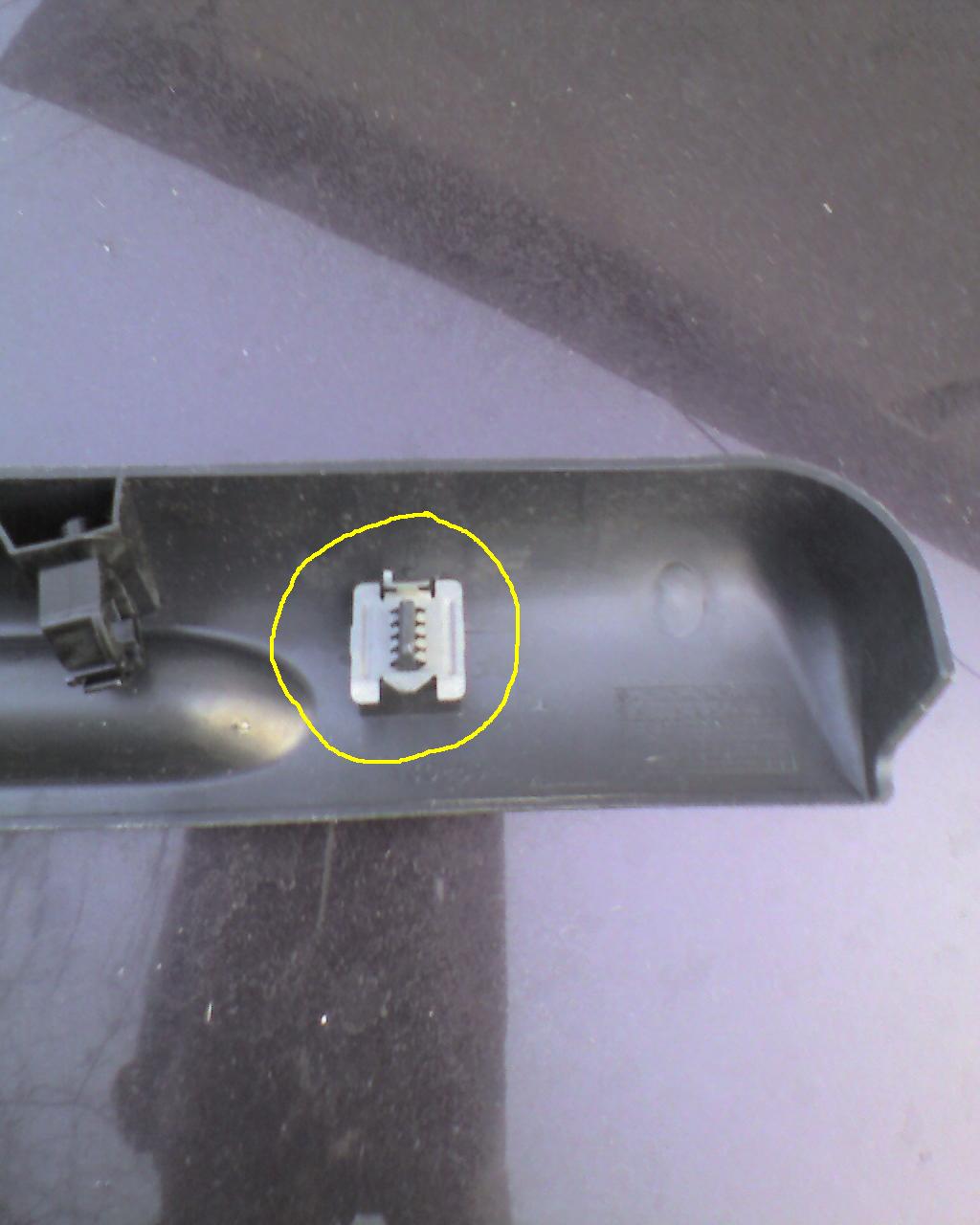

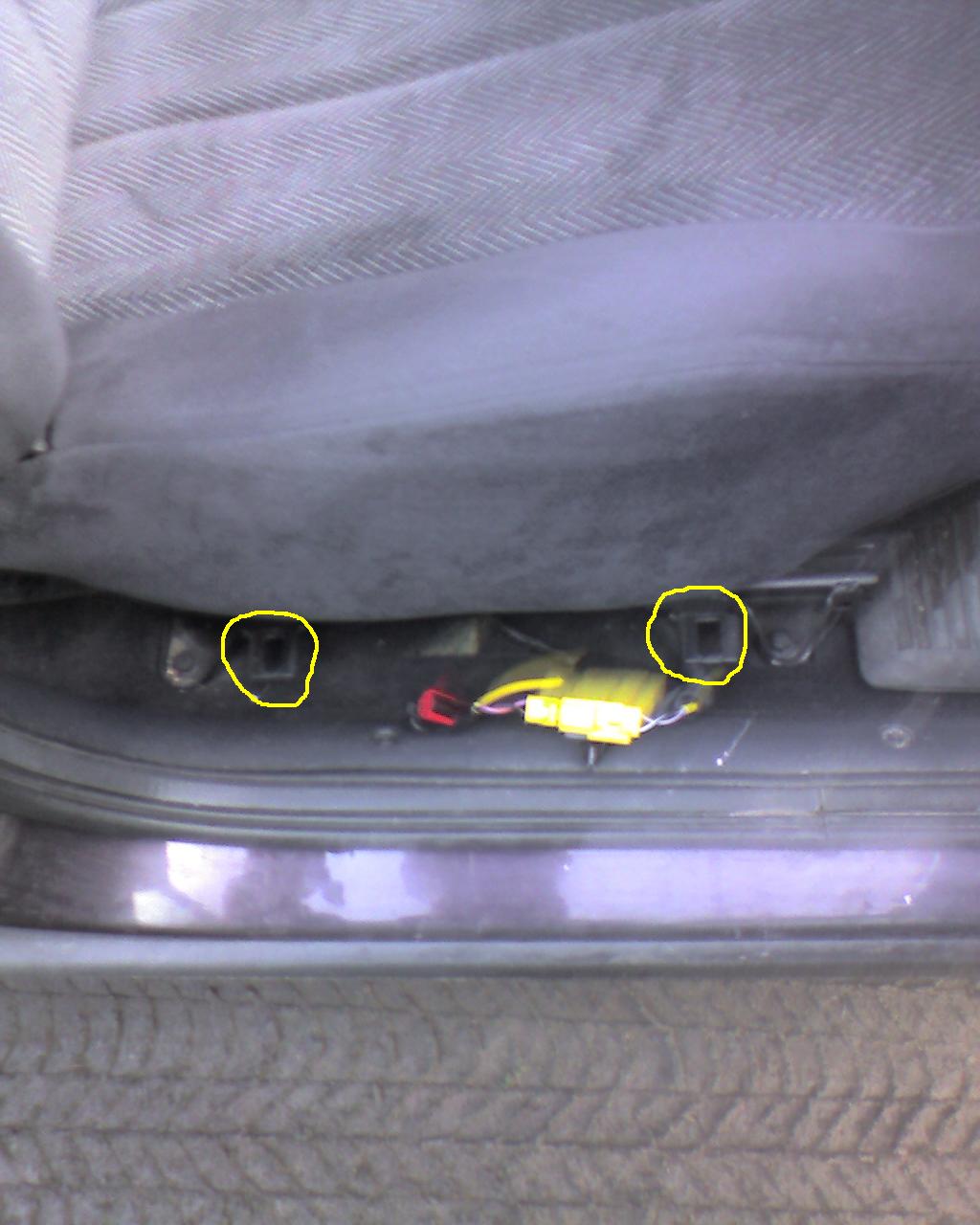

Plastikowe nakładki przy przednich fotelach.
Obiecałem , że porobię zdjęcia nakładek tych przy przednich fotelach jak je pościągam.
Co prawdz połączeń na krótko jeszcze nie porobiłem ale zdjęcia i owszem.wrzucę w kilku partiach bo zdjęcia z telefonu są duże.
Zatrzaski zaznaczyłem na żółto.
Więkrzość zdjęć przedstawia lewą stronę tylko jedno zdjątko to prawa strona ale to opisałem na zdjęciu.

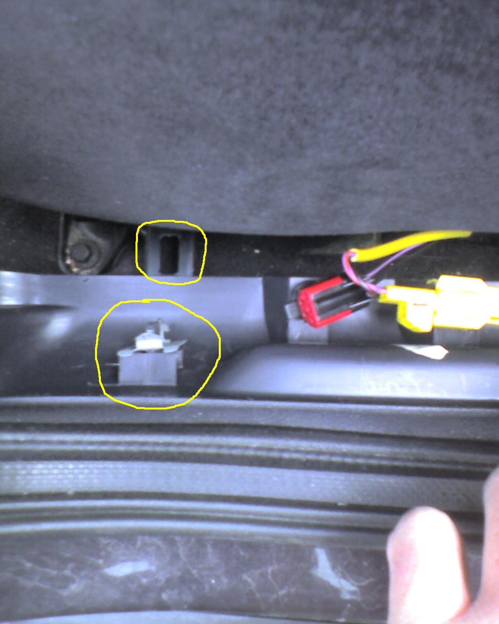

Następne zdjęcia nakładek
Acha na zdjętej nakładce pozostają metalowe zaczepy - należy je ściągnąć i zamontować ponownie w otworach przy fotelu a dopieto potem wciskać nakładkę.
Ja narazie jeszcze nie łączyłem przewodów - bo mi się nie chciało - ale nakładki pościągałem. :mrgreen: :mrgreen: :mrgreen:
