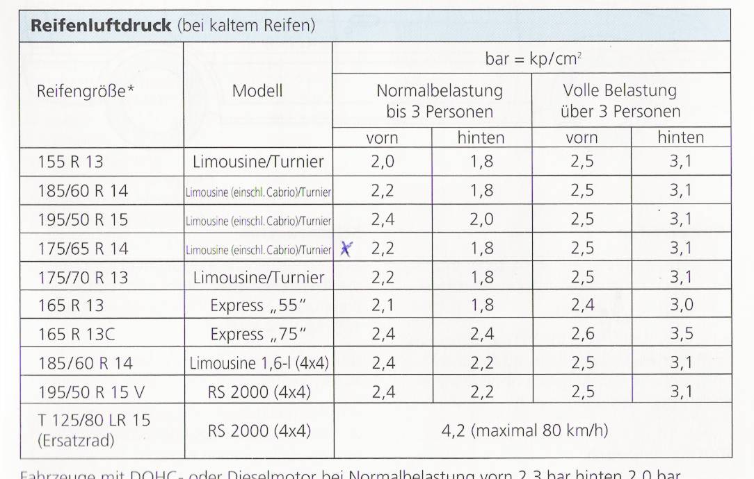

proszę o pomoc...kupiłam swój pierwszy samochód i nie wiem dokładnie ile mam mieć powietrza w kołach. Próbowałam pytać ale nikt mi nie udzielił jednoznacznej odpowiedzi.
Posty: 14701
ależ to prawdziwy zaszczyt pomóc jednej z niewielu kobiet na forum :mrgreen: poniżej masz tabelkę z ciśnieniami...
Ostatnio zmieniony 14 sty 2007, 18:45 przez Yagr, łącznie zmieniany 3 razy.
Yagr pisze:mam nadzieję że czytelne..
no tak nie bardzo :P
ja tam wbijam po 2 bary i jest ok :P

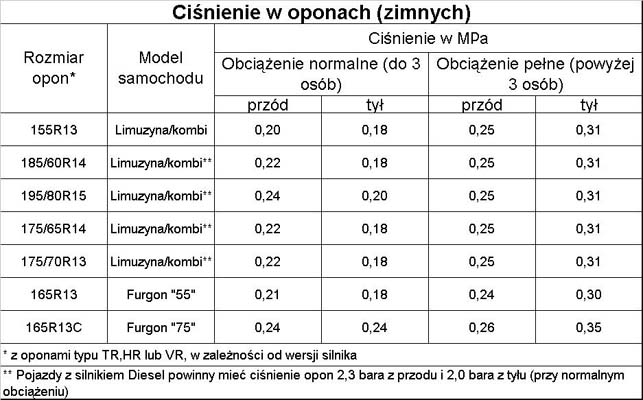

Ciśnienie w oponach
Ta tabela jest bardziej czytelna ( chyba ? )
Posty: 23707
jamszoł, tyle ze chyba ucioles bardzo wazny kawalek tekstu, ze dla diesli trzeba troche wiecej cisnienia pompowac...
bardzo możliwe - niestery po ichniemu nic nie rozumiem :(
Posty: 14701
zaktualizowałem tabelkę na początku i teraz jest czytelna i po naszemu
