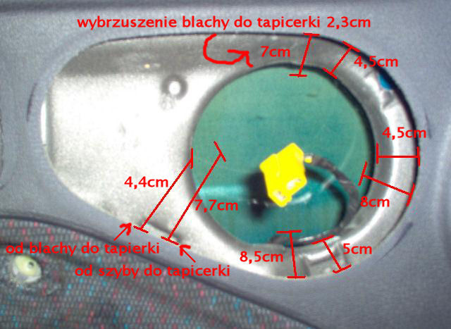

bez dystnansów na drzwi się raczej nie obejdzie.
głębokość montażu głośnika''PRZóD'' 58 mm więcej to juz bedzie obcierac (przy dytansach 28 mm).
KLIKNIJ ABY POWIĘKSZYC

Więc wszystko zależy od "głębokości" głośników, czego na dzień dzisiejszy nie mogę jeszcze powiedzieć. Dystanse wykonam raczej własnoręcznie...jakieś tam zdolności manualne mam :razz: i narzędzi też się nie boję. Mówiąc krótko, dam radę :smile:
