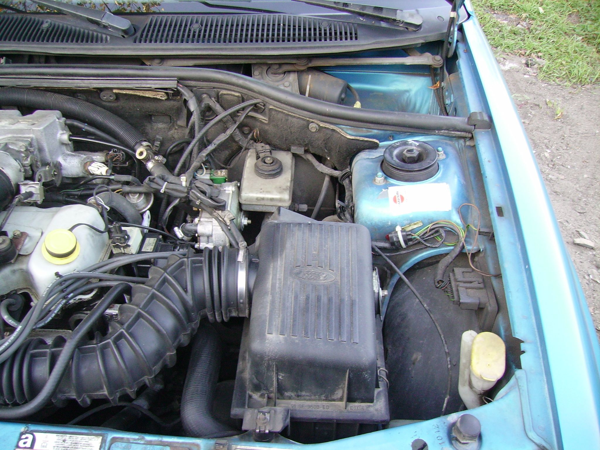

potrzebuje jakies zdjecie termostatu i miejsca gdzie sie znajduje bo podobno go nie ma tzn wymieniałem płyn i powinien sie wlewac powoli a tu mi jak z wiadra wleciało i chłodnica po odpaleniu od razu sie robi ciepła wiec obawiam sie ze go nie ma najlepiejby bylo jakby ktos wrzucil jakas fote silnik 1,6 efi cvh.
term
Jeżeli od razu robi się ciepła, to na pewno jest.Inna sprawa to czy działa.
Szukaj go idąc po tej grubej rurze od góry chłodnicy w stronę silnika, tam o wbudowie powinneś mieć termostat.

fotki ci niestety nie wstawię ale obudowa termostatu w naszych silnikach znajduje się koło cewki zapłonowej a w zasadzie między cewką a chłodnicą. jest przykręcona do silnika trzema śrubami. wychodzi z niej jeden gruby wąż do chłodnicy i dwa cieńsze przewody gumowe oraz jest zamontowany czujnik temperatury. przy wymianie nie zapomnij uszczelki :mrgreen: /pzdr

masz na niebiesko zaznaczone
a silnik chyba made in darcun4 :lol: bo to chyba jego fotka

Mógł sie zablokować w pozycji otwartej. Stąd chłodnica by się od razu nagrzewała.
Trzeba wymienić szczególnie przed zimą. Silnik będzie stale niedogrzany..

po 1 po wystającej izolacji spod korka wlewu oleju :P
po 2 po braku czujnika temp silnika - jest tylko strzalka gdzie powinien byc
po 3 na tym zdjeciu zakreslilem modul zaplonowy i pytalem sie co tam bylo podpiete bo na allegro widzialem wiele F.E 1,4 z wpieta tam wtyczka, ktora u mnie wisi
po 4. po srebrnej izolacji na przewodzie od czujnika polozenia walu - sam żem ją okręcał ten przewód :D
po 5 po kącie padania światła - tylko na moim parkingu następuje załamanie światła tak by padało pod tym niepowtarzalnym kątem :P
