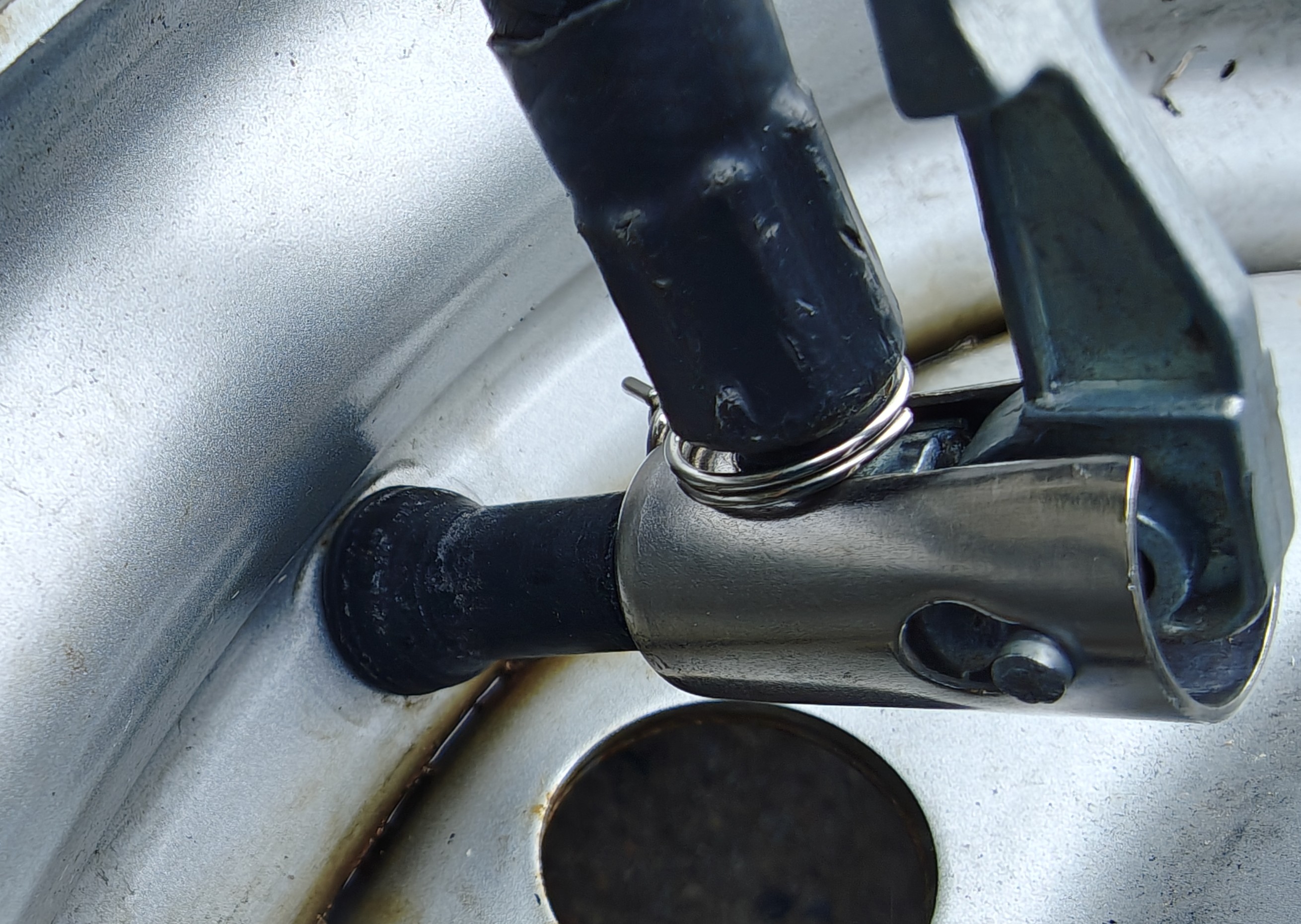

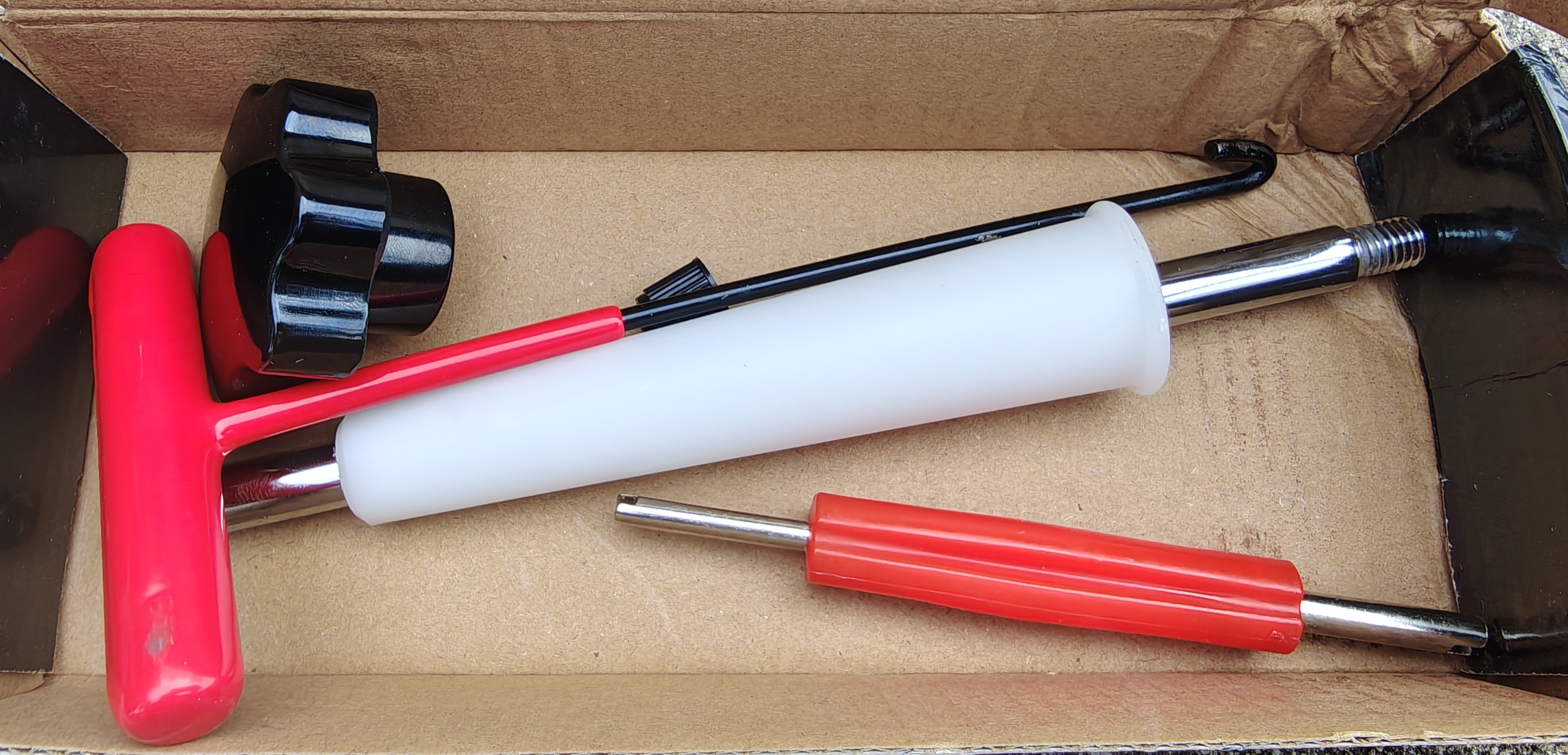

Polecam coś takiego. 3-5 minut i gotowe. W Chinach zestaw do kupienia za około 20zl, na Amazonie np 50zl. Firma wulkanizacyjna chciała 70zl inna 80zl. Rachunek jest prosty. Do tego nie trzeba zdejmować koła i nigdzie jedzic więc jeszcze taniej i przyjemniej. W aiusie też powinno się dać to zmienić bez problemu o ile dojście jakieś sensowne jest.
https://www.amazon.pl/Idota-naprawczy-s ... B0H1132X7V
W ciągu roku już 3 takie akcje miałem więc oszczędność czasu i pieniędzy była by spoko. Dla porównania w Grecji za wymianę tego skasowal 10 euro i jeszcze założył koło na przyczepę a w Polsce tylko przy feldze robili.

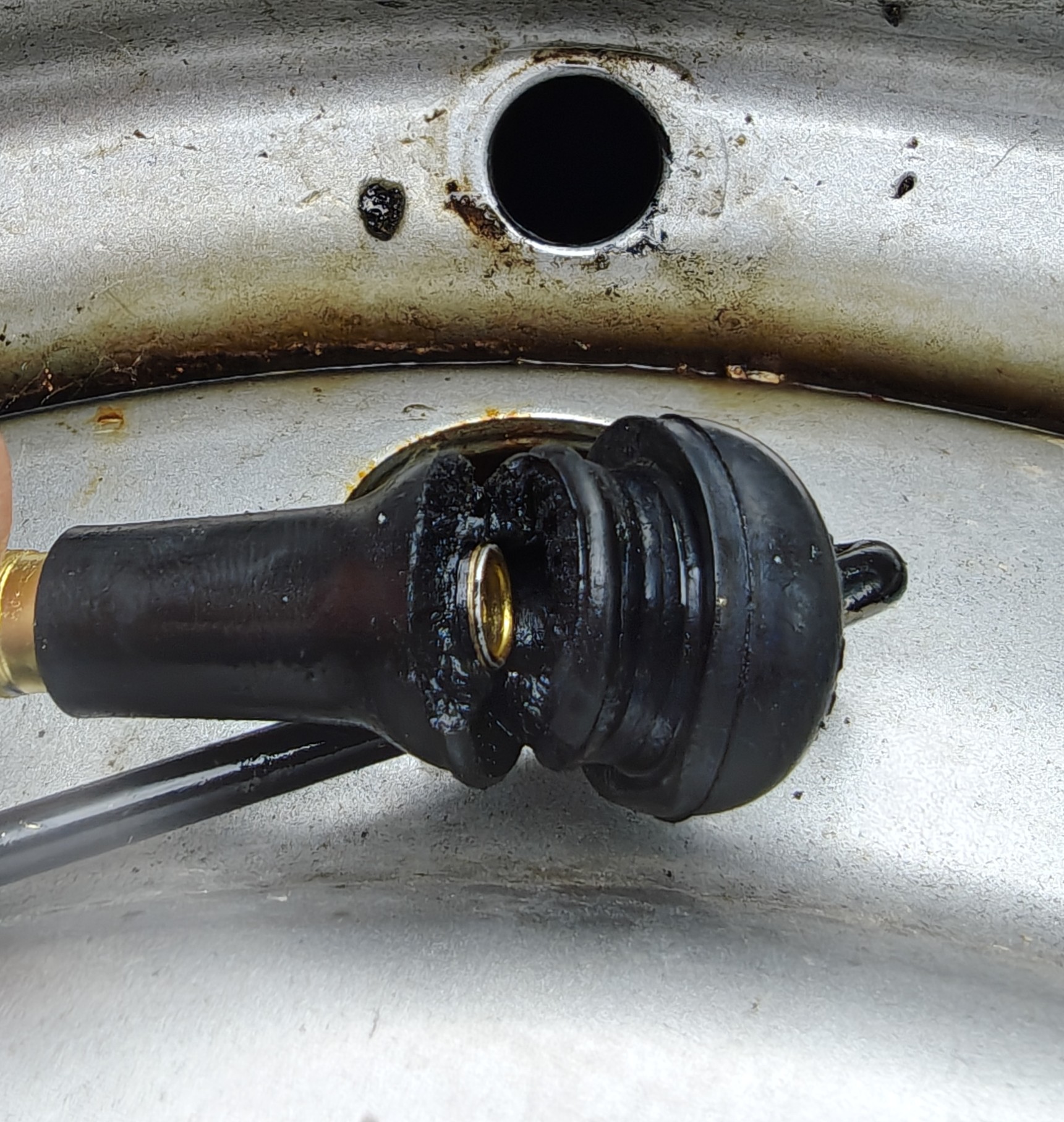

Da sie tak wyrwać ten grzybek wentyla na zewnętrzną stronę bez ściągania opony czy po operacji stuka sobie w środku? Druga sprawa to zastosowanie tylko do samochodów sprzed 2014 roku bo później maja juz czujniki...

Bez najmniejszego problemu wyszarpałem grzyba w całości, co widać na zdjęciu. Jest tam specjalny hak do tego. I nie do końca masz rację z tą datą. W citroenie mam niezawodne czujniki na ABS
a jest rocznik koniec 2021
Poza tym szansa na nieszczelność przy czujnikach ciśnienia jest raczej dużo mniejsza.
