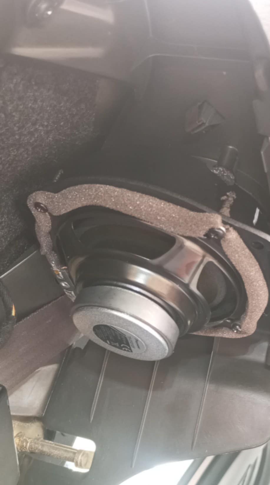

Fiat w końcu doczekał się wymiany audio. Wszystkie głośniki poza tweeterami przy lusterkach były dosłownie zdegradowane. Wszystko zostało wymienione i wyszła z tego całkiem dobrze grająca kombinacja. Wisienką na torcie była wymiana radia gdyż stare było podobnie jak głośniki sfatygowane i o gorszych parametrach oraz nie gwarantowało choćby słuchania z nośników CD.
Przy okazji tych prac można było zerknąć w różne zakamarki samochodu co skończyło się poprawieniem choćby zabezpieczenia antykorozyjnego czy lepszego umocowania niektórych elementów. Także nowy boczek drzwiowy od kierowcy doczekał się momentu montażu gdyż stary był już tu i ówdzie zmęczony eksploatacją i dawnym demontażem sprzed lat w zakładzie blacharskim.
Zapanowała inna jakość i w kwestii estetyki wnętrza niewiele brakuje do stanu wyjściowego. Nabyłem ostatnio nawet OE dywaniki welurowe które doczekają się założenia po kilku pracach mechanicznych które niebawem.

Nowy głośnik w drzwi na krótko przed założeniem maskownicy

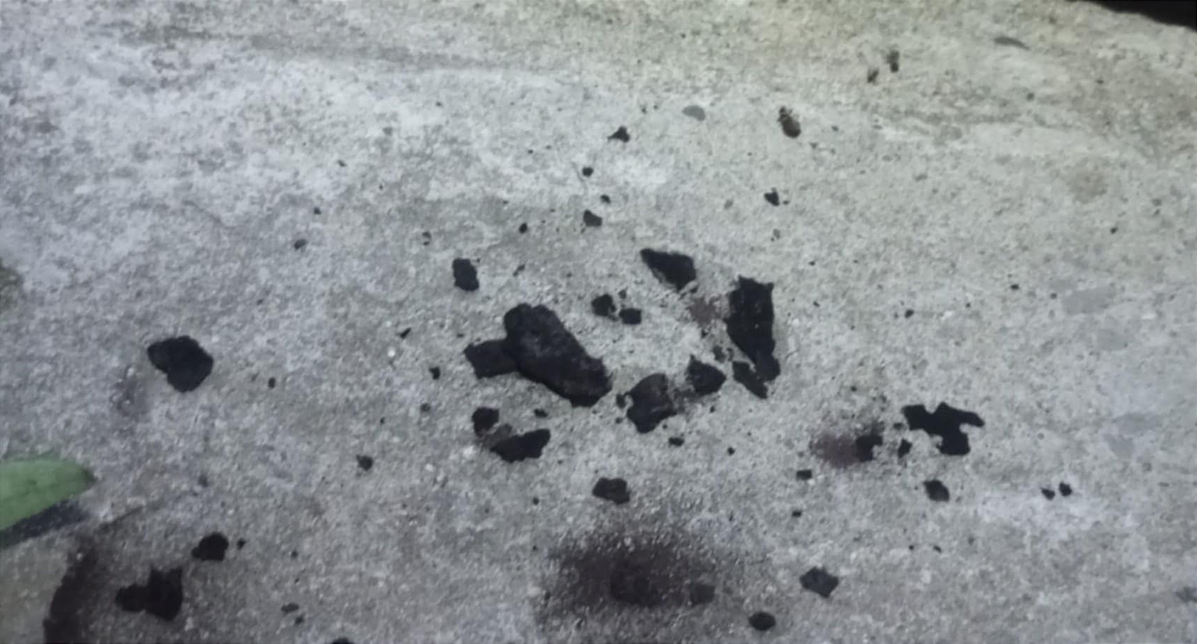

Posty: 23758
Tłumik stary to wieże dziurę miał tylko na wylocie. Chyba że zdjęcie nie oddaje stanu faktycznego. Wnętrze w rozsypce było ?

Przerdzewiały koniec rury wydechowej to był tylko czubek góry lodowej. Mimo tego że poza tym prezentował się nieźle pomimo lat to środek był w całkowitej rozsypce. I ten stan powodował choćby nieliniowe przyspieszenie przy stanowczych próbach rozpędzania. Tak jakby zapłon wypadał.
Po demontażu okazało się że przesypuje się jego zawartość jakby piachu z żużlem nasypał. Teraz jest znacząca poprawa i samochód odzyskał dawny prawowity wigor.

Taki oto niemal węglowy gruz można by było wysypywać przez pół dnia

Posty: 23758
moze to resztki katalizatora ?

Post autor: ESSI 88 »
Nie, katalizator jest cały i o dobrych parametrach. To są resztki wnętrzności tłumika końcowego. Zresztą ten model ma tylko jeden tłumik na całej długości układu. Teraz drugi oddech złapał. Ale tym bardziej takie niesprawności są odczuwalne w samochodach które nie dysponują dużą mocą.
