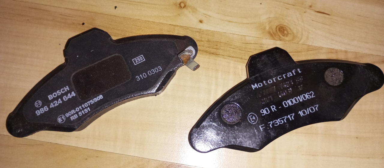

To ja zainauguruję nowy dział... Ktoś ma wiedzę czy te klocki hamulcowe po prawej można stosować zamiennie? Mechanik twierdzi że tak, ale ja do końca nie jestem pewien. U mnie są takie jak po lewej - z blaszką. Niestety nie mam teraz dostępu żeby zrobić przymiarkę. Nadmienię że mam wersję bez ABS ale z tarczami wentylowanymi 240mm.

Jeśli wymiar jest taki sam to pewnie że można użyć zamiennie.

Wymiar wymiarem. To się zgadza bo jest dokładnie taki sam podobnie jak grubość okładziny ściernej. Ale czy brak tej blaszki nie będzie ważyć na poprawnym funkcjonowaniu w zacisku?

Ta blaszka nie maja nic do rzeczy, spokojnie można używać bez.. Niektórzy producenci taka blaszkę dodają inni nie. Nawet jak fabrycznie nie było blaszki.

A to super. Bo miałem już je na sprzedaż posyłać ( były w paczce dołożone wraz z innymi wyprzedażowymi częściami). Ale jak tak to nie. Dzięki za poradę

z tego co kojarzę to blaszka pełni jedynie funkcję antywibracyjną, natomiast jeśli chodzi o montaż klocków to jeśli nie są one kierunkowe, ani asymetryczne, to można je montować zamiennie ze sobą w dowolnej konfiguracji

Blaszka służy do informowania że kończą się klocki.

a dobra, teraz zauważyłem że są dwie. ty mówisz o blaszce informującej o zużyciu okładziny klocka, natomiast ja mówiłem o tej na klocu która przylega do jarzma. blaszkę zużycia montujemy od strony zewnętrznej, tak aby była od strony natarcia tarczy hamulcowej
