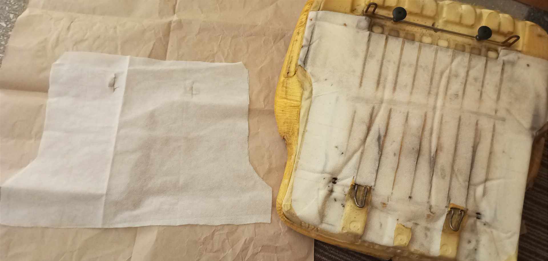

Jak to się mówi - nie święci garnki lepią. Co prawda nie jest to jeszcze regeneracja foteli Escorta, ale w ramach testów zrobiłem to w innym Fordzie z epoki. W Fieście S z '89 mojego brata. Problem był ten sam co u mnie na fotelach przednich tylko tu dotyczył siedziska tylnej kanapy. Wyszło to naprawdę całkiem dobrze tym bardziej, że takiego wyzwania podjąłem się pierwszy raz. Wszystkie przetłoczenia i napięcie poszycia udało się odwzorować jak w oryginale. Podstawą by to się udało to dokładne przygotowanie gąbki, usunięcie wszelkich odspajających się części starego kleju, porządne środki klejące no i dużo cierpliwości oraz trochę logiki. Myślę, że teraz nabrałem przekonania by podjąć się regeneracji foteli w moim Escorcie.

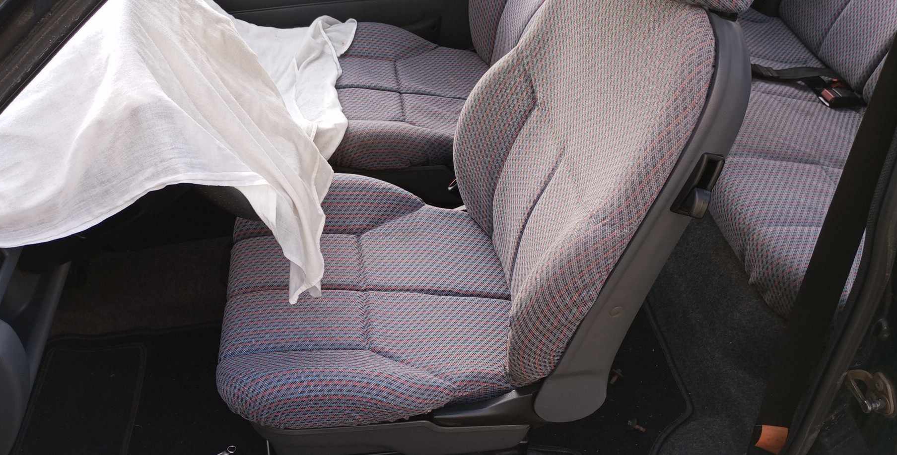

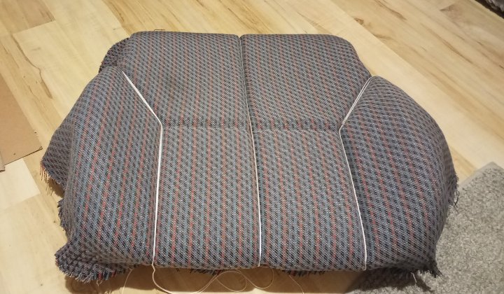

Dalszy ciąg prac renowacyjnych fotela kierowcy od Fiesty. Naprawdę już nie mogę się doczekać kiedy tak odpicuję siedziska w Escorcie. Niezła frajda jest przy tym jak widać takie efekty.
Poszycie tapicerskie po praniu
Przymiarki tkanin i klejenie

Fotel zregenerowany. Jak na pierwszy raz oceniam dobrze. W następnej pracy będę wiedzieć co zrobić lepiej. Tapicerka po całodobowym zabezpieczeniu i schnięciu przylega tak jak ta fabryczna lata temu. Powinna znieść długą ekspotację. Będę się temu przyglądać z nadzieją, że zniesie wiele.
