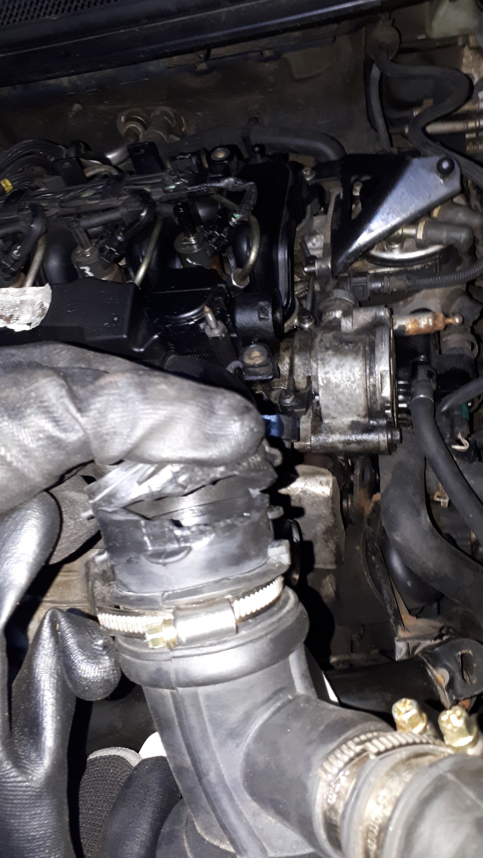

Opaska zeżarła rurę od powietrza przy turbinie w focusie, znowu, w związku z czym zregenerowałem ją po majstrowemu taśmą izolacyjną (bo sylikonu nie było pod ręką) i trzeba kupić nową, ale teraz coś lepszego niż max gear ;)

Wymieniłem rure od turbo w foce, miałem kupić tą końcówkę zeżartą tylko za 40zł od turborur, ale na ich allegro znalazłem całą rure za 56zł więc przyjanuszyłem i wziąłem całą :D Poprzednia zniszczona z mojej winy, dałem za szeroką opaske, siedziała krzywo i przecięła gumę ;) Wymieniłem też oring przelewu 4go wtryskiwacza bo puszczał paliwo
