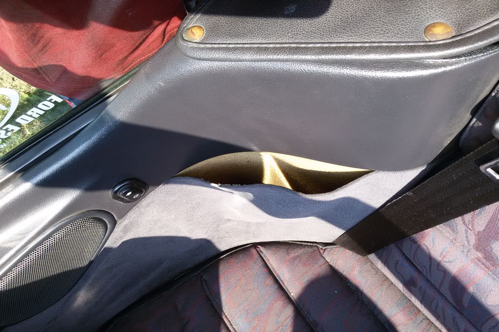

autko zostało eksmitowane na czas tzw. lata z przytulnego garazu. upały zrobiły swoje co widać na załaczonym zdjeciu. Pytanie brzmi - czy mozna cos jeszcze z tym zrobić (nie wiem - jakis klej w sprayu cyz wizyta u tapicera etc.) czy trzeba zacząć szukać nowej tapicery ? podobne zniszczenia są na drugim boczku (tylko jeszcze materiał nie odszedl całkiem jak na zdjeciu) oraz na drzwiach pasażera. a może trzeba się rozglądać za nowa tapicerą na alle coś tam ??

Mimo że kleilem to przed chorwacja to tez mu odpadlo. Już 3 razy to kleilem. Czas na tapicera bo ta gabeczka rozsypujaca się przeszkadza w porządnym sklejeniu.
Ja już więcej tego nie kleje szkoda czasu, dam w zimie na wymianę materiału

Wiesiek czym kleiles ? Chcialbym to jakos zamocowac zeby tak nie wisialo
Cidzej,ja kleiłem taki boczek od kierowcy,wyprułem całość,oczyściłem ze starej pianki,wkleiłem na klei Bonaterm.
Najsampierw posmarowałem dykte,poczekałem jak podeschnie i nałożyłem,boki powtykałem wystruganym klinem.
Na moje oko wyszło całkiem dobrze.

cidzej, oddaj to do tapicera i nowy material,serio szkoda czasu,zrobosz jak kris to Ci wyjdzie ze materiał się skurczyl i wyjdzie z tego syf. Na szczęście ta tapicerka jest bez wzoru więc latwp ja zastapic nowa.
A ja kleilem butaprenem i tez oczyscilem z pianki,ale idealnie tego nie da się przykleić bo u mnie się już skurczylo.
WieSiu, najgorzej jak się skurczy,wtedy nie ma tego marginesu i dupa.
Najlepiej oddać do tapicera,tym bardziej,że nie ma wzoru,zapłacisz pare złotych i będziesz miał zrobione profesjonalnie.
U mnie było tak,że nie przykurczył się i miałem po 1,5 cm. zakładu wolnego.

Widziałem u kicka zrobione przez tapicera włącznie z gorna częścią (moja jest poniszczona w miejscu gdzie są znaczki karmann), wyglądało to pięknie,nie widzę najmniejezego sensu tego kleic,wiecej w to bawić się nie będę,bo to tak ładnie i trwałe nigdy już nie wyjdzie

Ja już się poddałem z tymi boczkami :) parę klejów stosowałem ale materiał się skurczył i dupa
Ok. W takim razie pozostaje tapicer. :(

robil ktos ? jaki koszt ? bo dzsiaj sie przykleilem do tej gabki bo odeszla tapicerka kierowcy i mam dosc

U mnie nadal brak postepu, szmata sobie wisi coraz bardziej :( jakby co to moje boczki tez do zrobienia. Jak ktos sie podejmie to moze przy wiekszej liczbie sztuk bedzie taniej ;)

Ja kleiłem i szmatka się trzymała. Teraz już wiem że trzeba naciągnąć materiał bo się kurde skurczył jak wyschło. Ale przynajmniej noe wisiało.
