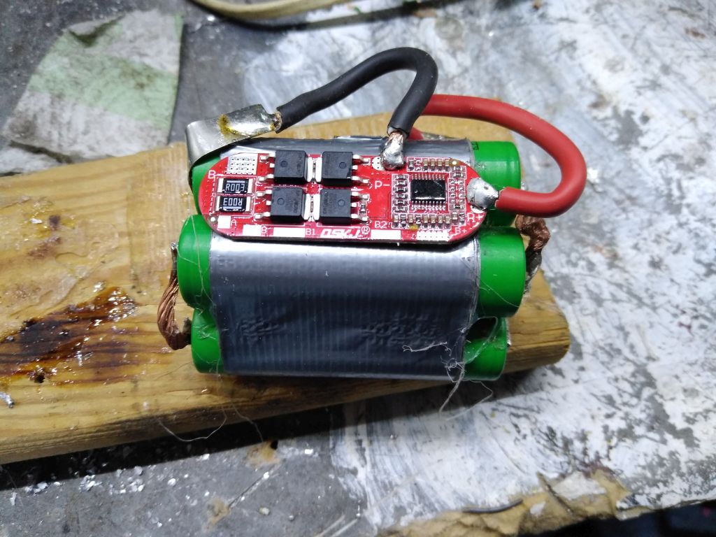

No dobra, to po prostowniku przyszła pora na baterie.
Na fotkach w zasadzie wszystko widać, od siebie dodam, że już po złożeniu gotowego pakietu zacząłem dopiero myśleć. Otóż celem wypełnienia tego "słupka" co wchodzi we wkrętarkę zostawiłem w nim 2 stare baterie, które może za kolejne 20 lat wyleją. Trzeba będzie rozebrać i zamienić na "zamienniki" zrobione z trzonka od miotły.
Teraz co do ładowarki. Zrobiona jest oczywiście w większości z tego co było w garażu. Dokupiłem tylko specjalną przetwornicę Step-Down z możliwością ustawienia napięcia ładowania i osobno prądu ładowania oraz gniazdo z wtyczką wysokoprądowe. Mając pakiet 5 baterii, napięcie maksymalne ustawiłem na "słabe" 21 V (5x4,2V), a prąd ładowania na 1,5A. Przyznaję beż bicia z ciekawości jeden z pakietów podłączyłem jeszcze bez balansera i ............. napięcie zatrzymało się na 20,7V, a prąd spadł do 0,4A. Pięknie.
I tym oto sposobem reaktywowałem 20-sto letnią wkrętarkę znakomitej (ale już nie istniejącej) firmy NU POWER !!!
A kopa ma takiego, że gołymi rencamy francy nie zatrzymałem.

Słyszałem o tych eksplozjach. Najczęściej wynikających z przeładowania, dlatego ja wolałem dla pewności mieć 20,7V niż więcej niż 21V.
