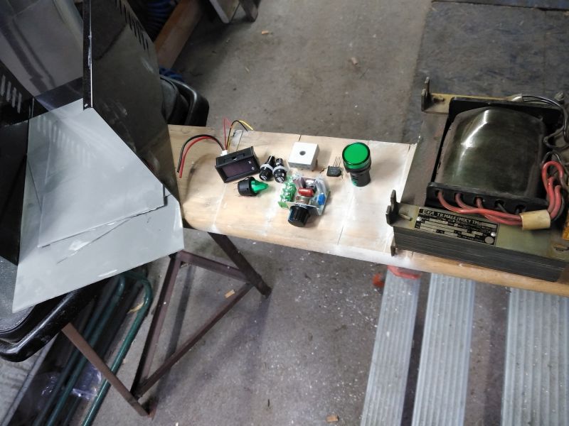

Zainspirowany tym tematem: http://fordescort.pl/forum/viewtopic.php?f=27&t=13329 postanowiłem w swoich nieprzebranych zasobach garażowych sprawdzić co też ja tam mam, aby zrobić prostownik.

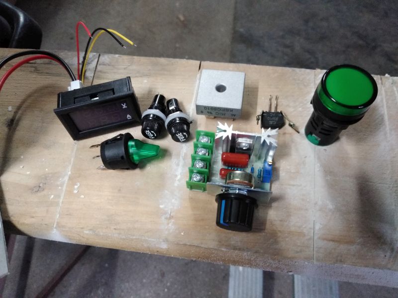

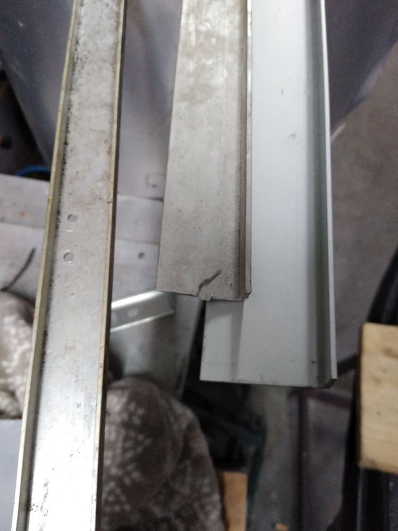

Okazało się, że mam ładny duży transformator - 250KVA-, mam mostek prostowniczy - 50A/1000V, mam jakieś aluminiowe kątowniki, blachy i nawet i laminat z włókna szklanego (skąd??).
Wymyśliłem sobie, że zrobię prostownik z możliwością regulacji napięcia ładowania. W związku z powyższym dokupiłem:
https://abc-rc.pl/product-pol-9156-Modu ... e-2kW.html
do tego przy okazji:
https://abc-rc.pl/product-pol-9209-Mier ... dowie.html
https://abc-rc.pl/product-pol-12558-Gni ... udowy.html
https://abc-rc.pl/product-pol-12792-Prz ... -3PIN.html
Gniazda dwa, bo wymyśliłem sobie, że dam zabezpieczenia zarówno po stronie pierwotnej jak i wtórnej.
Wczoraj przystąpiłem do prac, a w tygodniu powinienem kontynuować je dalej.
Sam jestem ciekaw co z tego wyjdzie i jak to będzie działało (czy w ogóle będzie?). W każdym razie chłop jak się nudzi i nie pije, to coś grzebać musi.

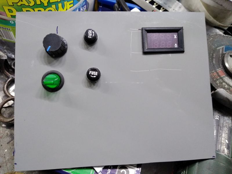

Grześ ja też jestem kompletny laik. Wiedzę czerpię głównie z internetu. Co do regulacji prądu ładowania, to właśnie tym regulatorem silnikowym będę miał - podobno - taką regulację na uzwojeniu pierwotnym.
Co do wentylatora, to mam chyba z ...........8 szt. Nawet znalazłem mały 1 A dodatkowy mostek i mogę zrobić na niego dodatkowy układ zasilania.
Na przedniej ścianie zostawiłem specjalnie więcej miejsca, bo w zależności jak będzie działał, to będę jeszcze mógł zamontować super-hiper regulator, który będzie za mnie włączał i wyłączał cały proces ładowania np. od 11,5v do 16,5V:
https://www.gotronik.pl/sterownik-pracy ... -7000.html
W każdym razie powiem Wam, że jak tak latałem po sklepach internetowych i widziałem tanie układy sterująco-regulujące, to mając np. trafo nawet od starego UPSa, zrobienie prostownika nie jest takie skomplikowane.

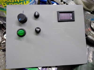

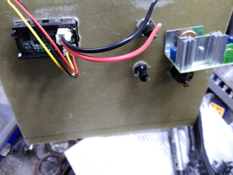

No dobra, co prawda w obiecaną środę tylko rozpocząłem podłączenie elektryki ale dzisiaj już skończyłem. Podpiąłem na próbę jakiegoś starego trupa (akumulator) i prostownik ..............chyba działa.
Pozostaje mi tylko zakończyć prace związane z obudową i montażem uchwytu, chociaż jeżeli się zmieści, to być może trafo stanie w pionie. Reasumując za ok. 40 złociszy, nie mam co prawda Stefpol'a ale będę miał Darpol'a.

Eee tam. Zrobiony z tego co można by było w wielu przypadkach wyrzucić. Teraz muszę zdobyć gdzieś na próbę w miarę sprawny akumulator, żeby dokładnie go przetestować bo podejrzewam, że ten mój stojący od kilku lat na półce jest felerny.
W każdym razie dzisiaj podłączyłem tak na ok. 2 godziny i stojan na transformatorze nawet nie zrobił się ciepły, a radiator na mostku tak ledwo, ledwo. Tak więc z montażem ew. wentylatora poczekam do lata.
