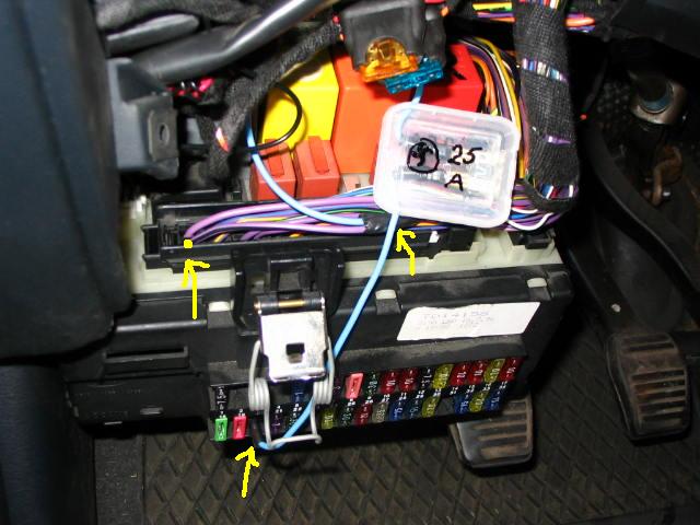

Oczywiście zasilanie wentylatora nawiewu powietrza padło ( skrzynka bezpiecznikowa )
NORMALKA W ESCORTACH
Postanowiłem obejść skrzynkę bezpiecznikową kablem .
A więc po kolei
1. Wyciągłem bezpiecznik dmuchawy
2. Sprawdziłem gdzie jest prąd - ( u dołu )
3. Końcówka przewodu męska + 15 cm kabla 2.5 kwadrat miedziany oczywiście
5.po drugiej stronie kabla końcówka damska ale ta węższa
6.bezpiecznik - ten co go wydłubałem
7.Następna końcówka przewodu damska
8 kabelek
9.odnalezienie kabla zasilającego pokrętło - pierwszy z lewej od strony kabiny ( fioletowo czarny) przynajmniej u mnie
Odizolowałem kawałek kabla oryginalnego i zlutowałem go z tym co dorobiłem.
Oczywiście najlepiej jest wytargać całą skrzynkę i polutować na drukach.
