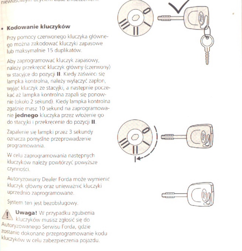

robisz dokladnie wg procedury ponizej ? :

Nie! Kurde, nie czekałem po wyjęciu czerwonego, tylko od razu pchałem nowy :oops:

wg mnie nie ma to wiekszego znaczenia gdzie wsadzisz tą pastylke. Ja mam kluczyk przyczepiony do pętli taśmą w nienaturalnej pozycji i wszystko hula.
Daj znac czy sie udalo dodać kluczyk korzystając z poprawnej metody dodawania.
