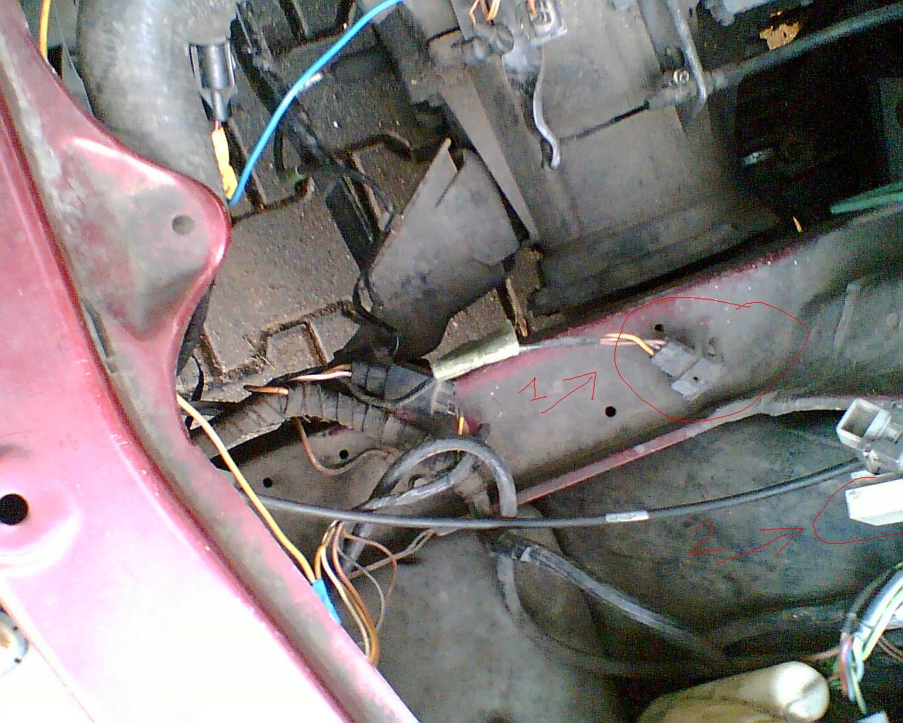

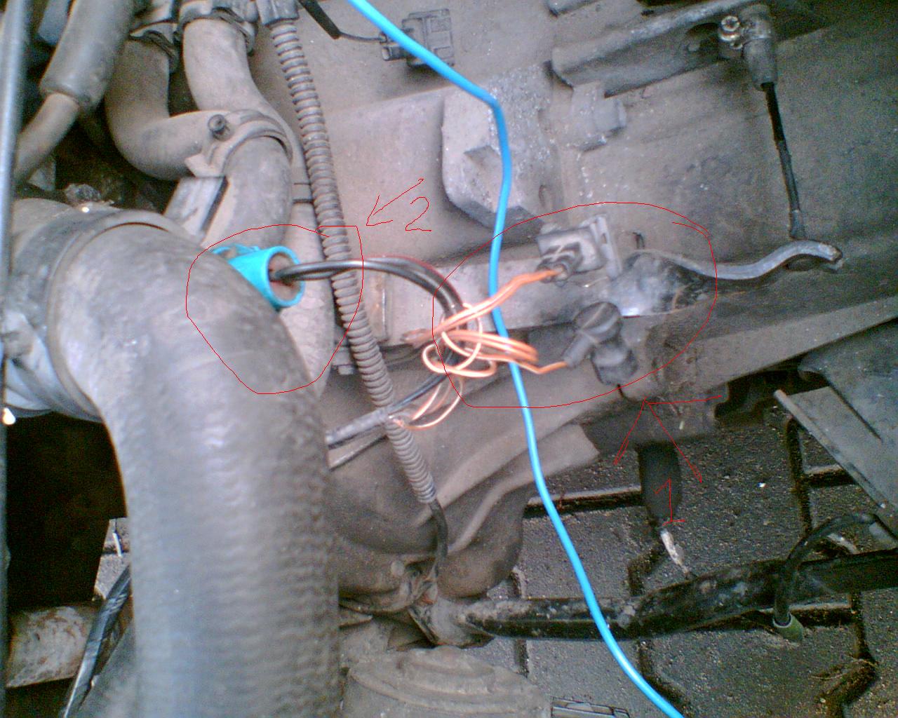

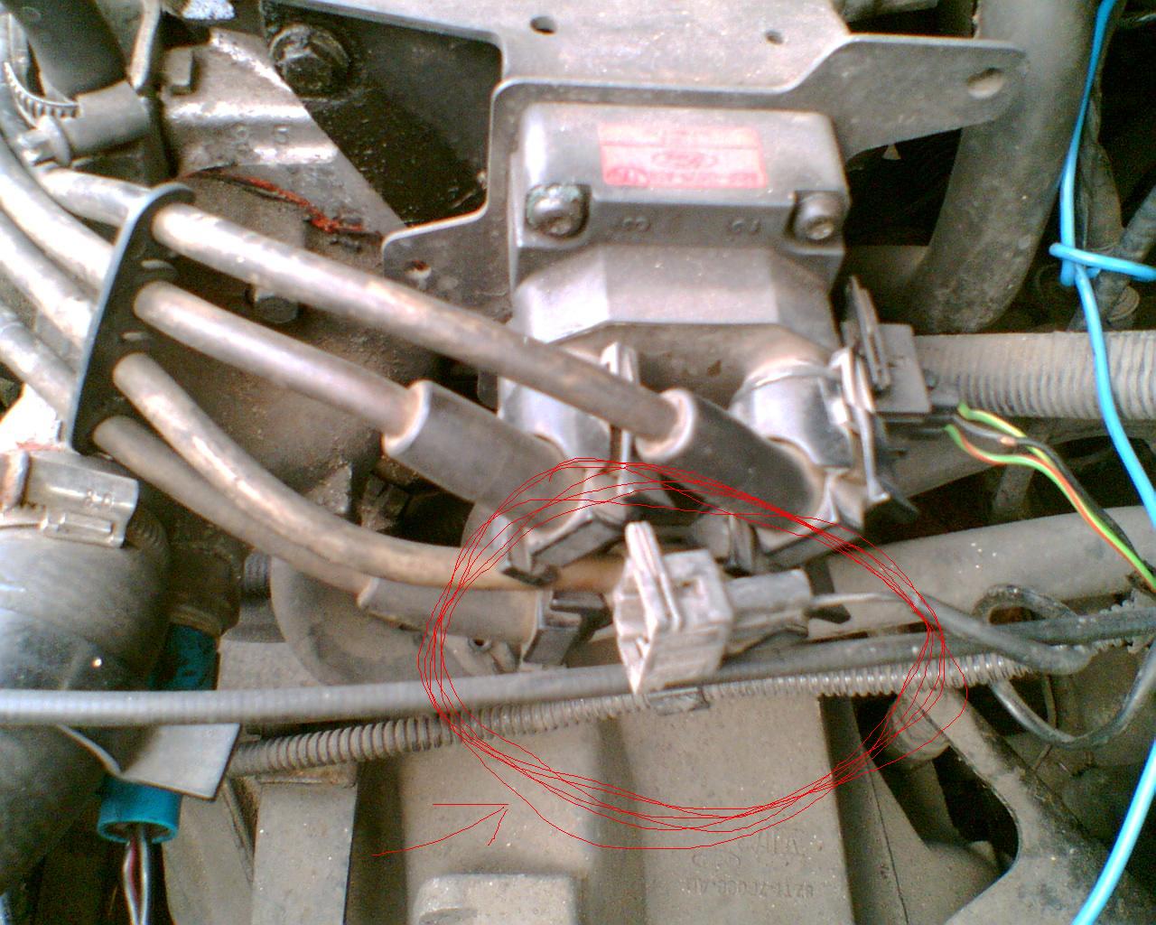

opiszcie mi, w miarę możliwości, co to mogą być za wtyczki, bo są niepozaślepiane i nigdzie nie mam ich założonych :|
ARIEL
Posty: 1933
Lokalizacja: Rybnik-Śląsk
Post autor: ARIEL »
cidzej, nokia nr 11 czujnik prędkości z linki szybkościómierza tylko niekture modele
nokia 10 dodatkowe kierukkowskazy boczne
a reszta to niewiem ale napewno do bogatszych wersi instalascja może jest do abs lub innych bajerów :wink:

dzieki za te odpowiedzi :)
"nokia nr 11 czujnik prędkości z linki szybkościómierza tylko niekture modele " - to moze sobie wisieć ? prędkość niby wskazuje ...

to nie chodzi że prędkość ma wskazywać tylko komp doskaje info orion to miał 93

hmm ... niewykluczone, bo ta wtyczka nie jest jakaś zaśniedziała, więc mogła być gdzieś wpięta :| kurde, silnik jest ponoć z '92 roku więc ... :| mógłby ktoś przysłać zdjęcie, gdzie to ewentualnie trzeba wpiąć ?

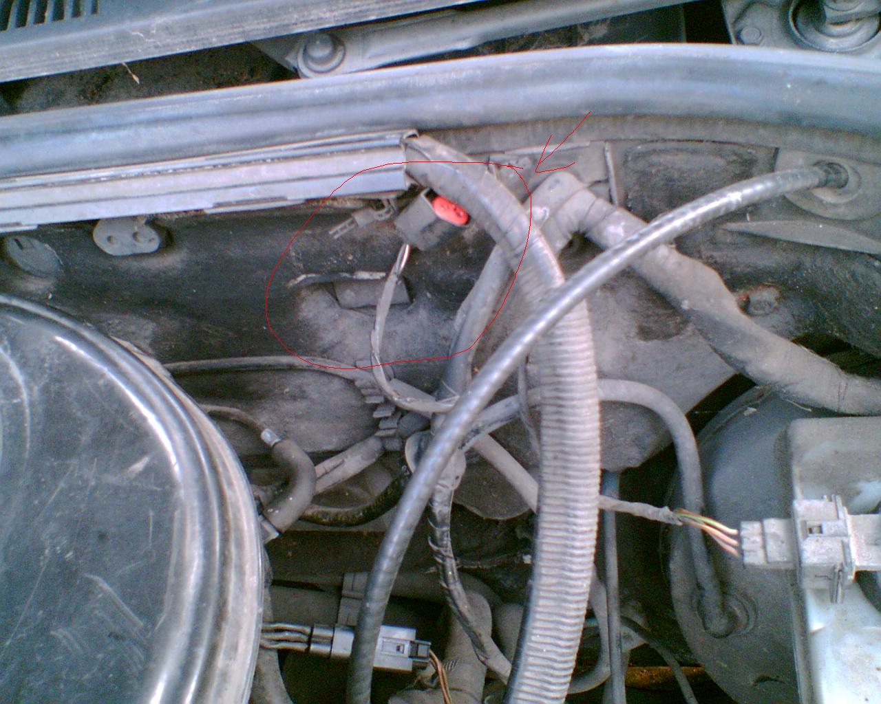

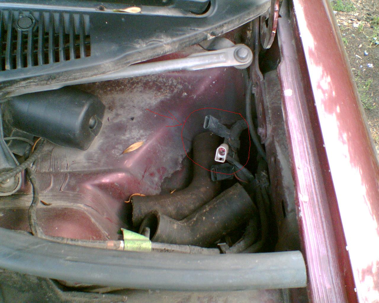

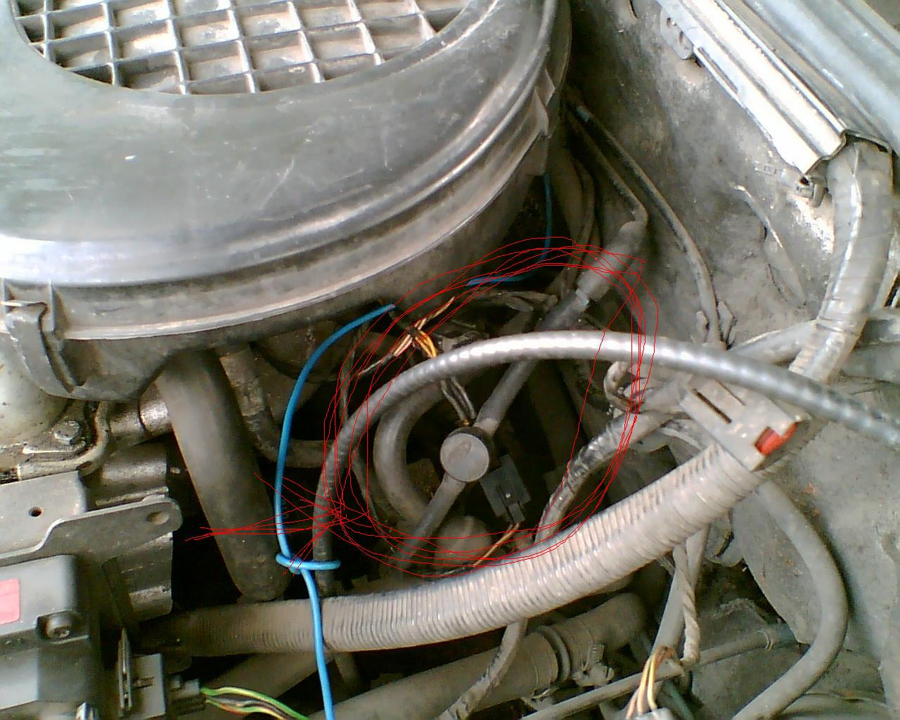

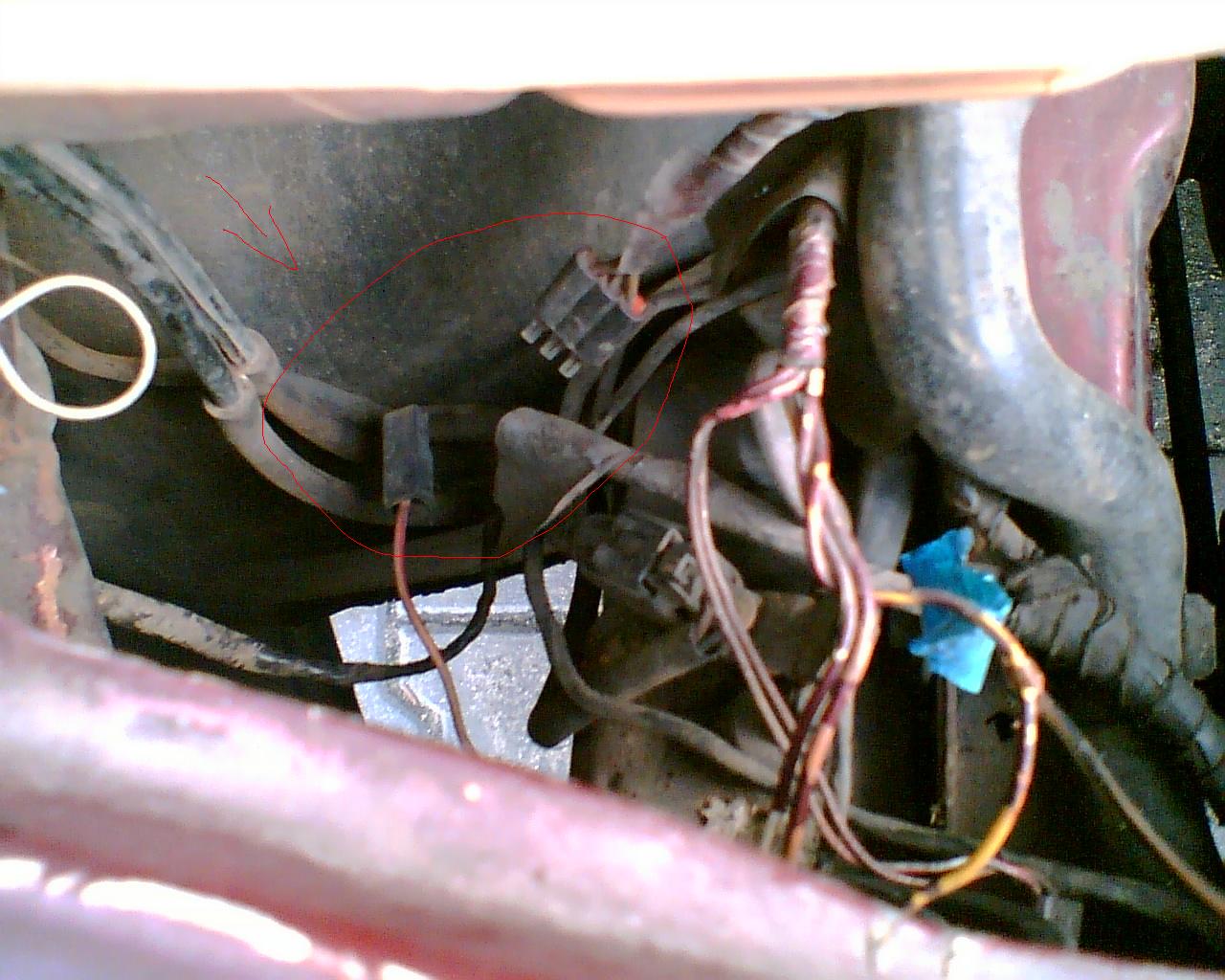

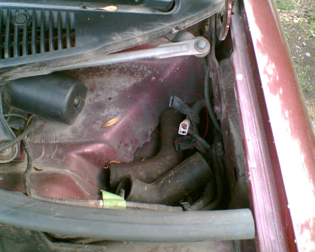

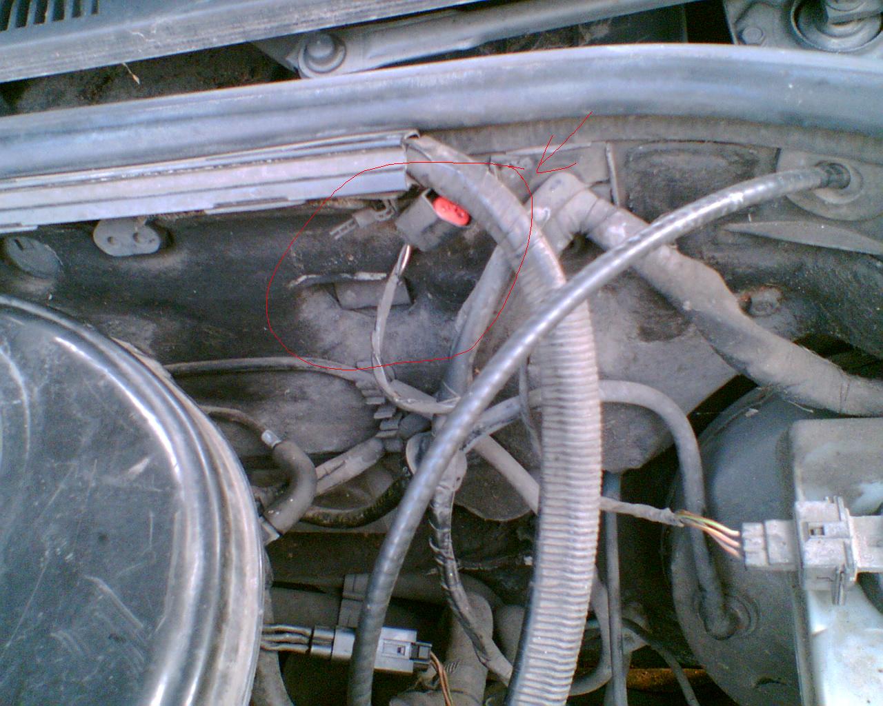

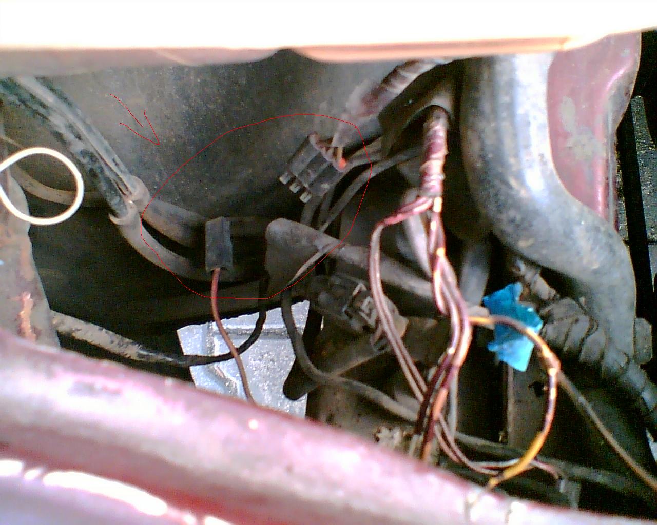

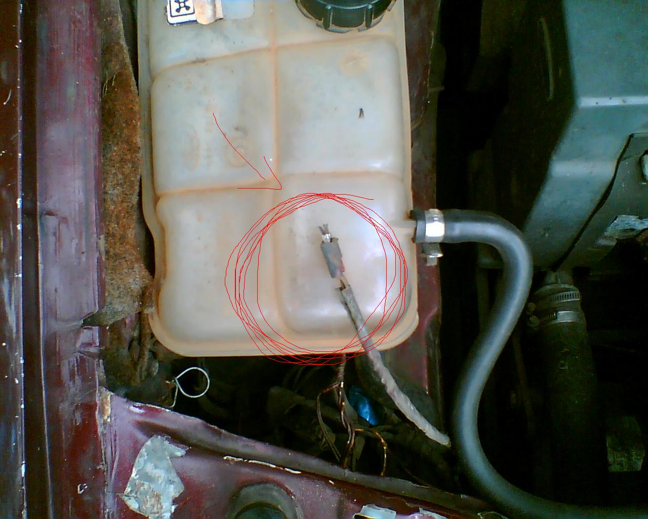

kolejne zagadki:
3-pinowa wtyczka z rozwalona obudowa za prawa lampa pod zbiorniczkiem wyrownawczym
wężyk z kranikiem - nigdzie nie wciśnięty
wtyczka jest 2-pinowa, ale idzie do niej jeden czarny kabel
ARIEL
Posty: 1933
Post autor: ARIEL »
może np do automat. skrzyni mi też tak wiszą więc nimi się nie przejmuj :wink:

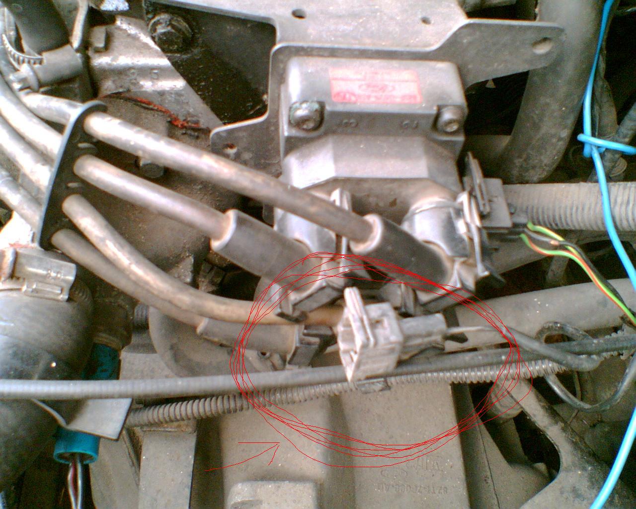

Nokia011 - rzeczywiście to jest wtyczka od czujnika Halla :shock: :???: i rzeczywiście mam go odpiętego :???: kurde ... podpiąłem i ... zostawiłem auto z odpiętym aku żeby się komp zresetował :) zobaczymy czy i ewentualnie jak się zaprogramuje mi komp :D może pomoże ...
