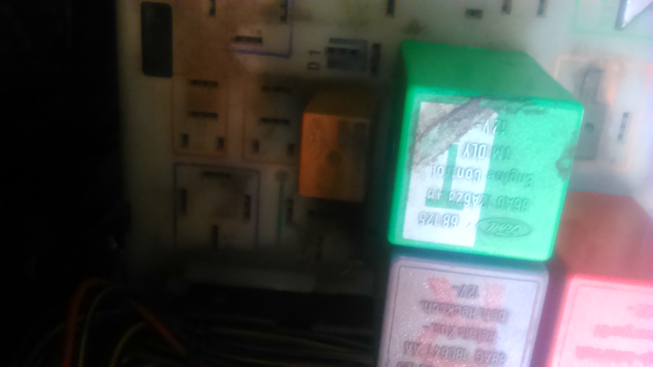

Górna część skrzynki
Tak wygląda moja skrzynka bezpieczników nie wiem gdzie to podlaczyc

Pytanie bo nie wiem gdzie jest przekaźnik szyb

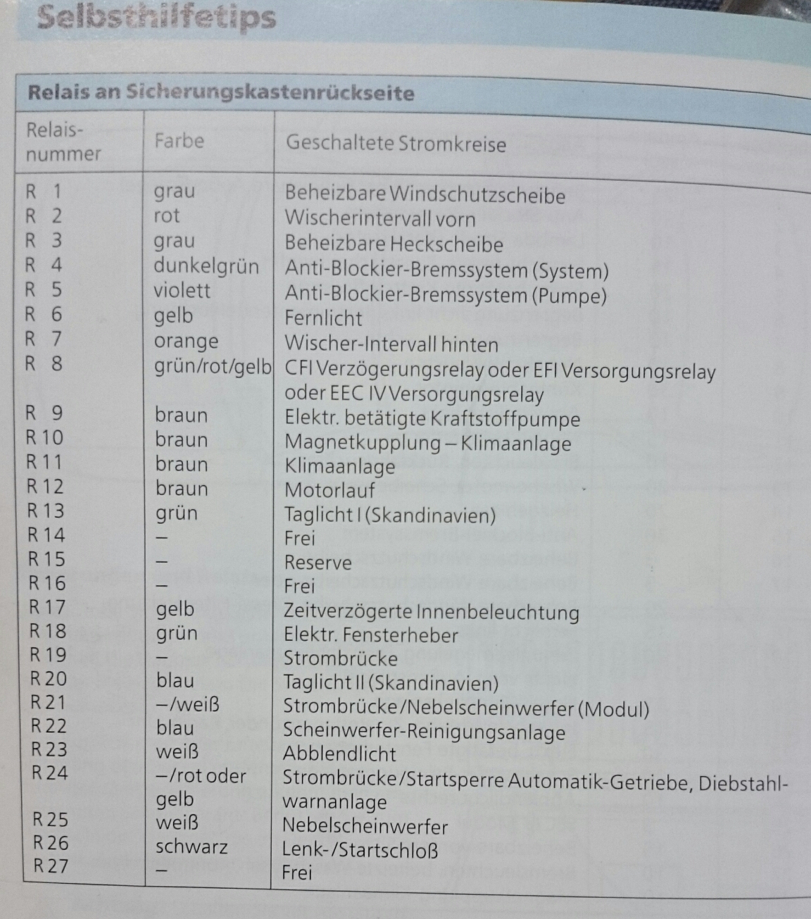

Tak jest w instrukcji do mk5.
Wygląda że R18. Ale tam nie da sie rozróżnić grubych styków. Powinien być zielony przekaźnik, przeloz z innego miejsca na chwilę i zobaczysz czy działa.
A co Ty tam za kabel wsadzony masz to nie wiem

Ja mam taką rozpiskę
Posty: 23810
jk1978, a jakie auto ma kolega? Mk5 z opisu wynika
