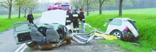

Przy wypadku, oglądamy takie widoki jak załączono?
Może co sprytniejsi, będą łączyć np. passata B5 ze skoda superb z tego samego rocznika?
Przecież to ta sama płyta podłogowa - a lampy tylne się wymieni od passata i nikt się nie pozna....
Ech skoro na to przyzwalamy i się jeszcze zachwycamy, jak to zajebiście i pięknie jest zrobione - to czemu nie...już widzę uśmiech n a twarzy handlarzy i blacharzy amatorów :)
