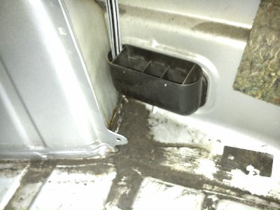

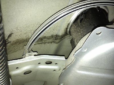

No to tak na wstepie zaintrygowała mnie ilość tego syfu co był na podłodze.
Mam pytanie jak sie tam dostać i jaki macie pomysł na naprawe
I już wiedziałem że nie będzie wesoło
A finałem było znalezienie tego  wywietrznika.

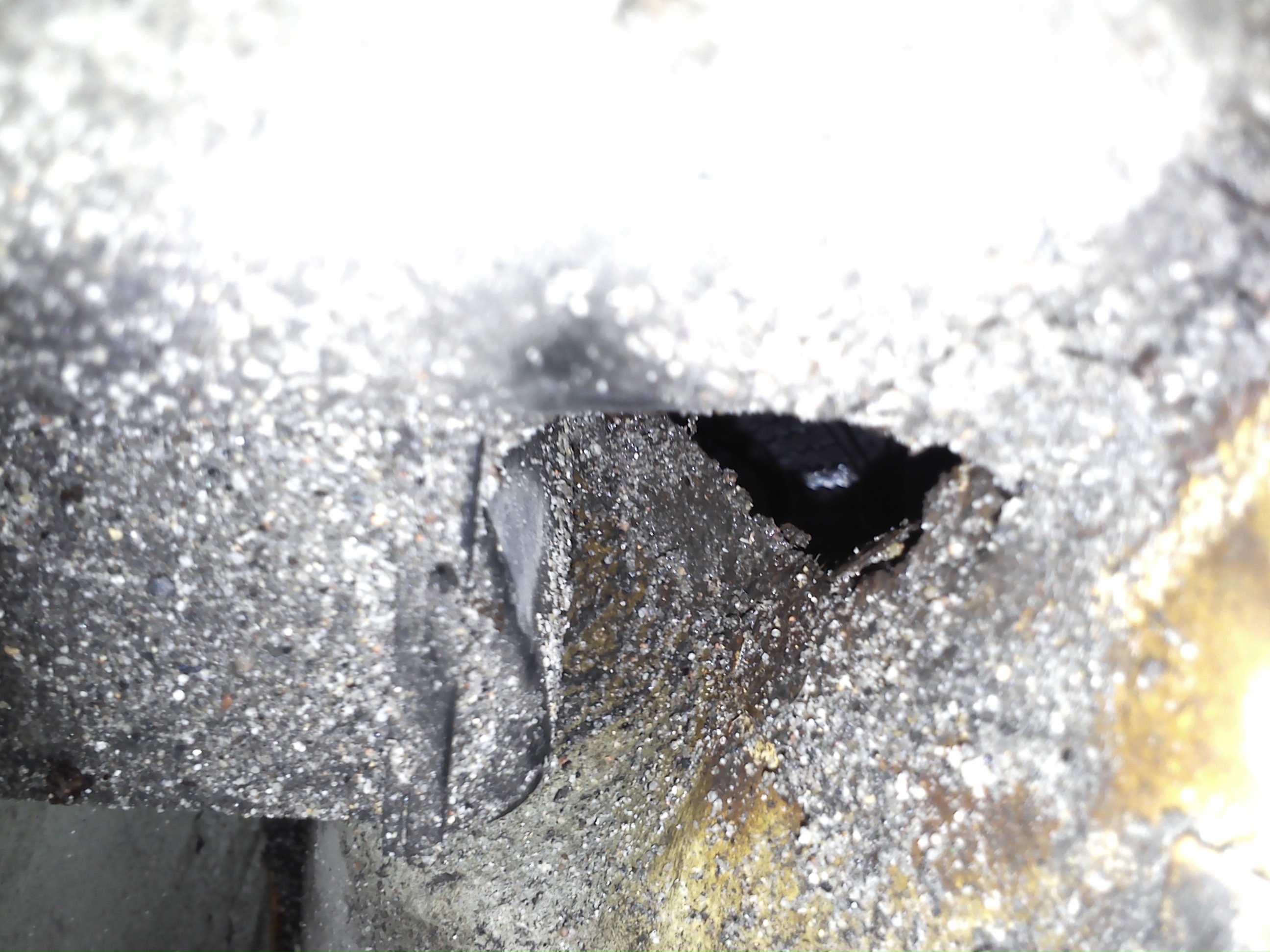

Idąc dalej tropem natrafiłem na to ..
Posty: 6285
Czyli problem rozwizany?
Jeśli dziura nieduża to oczyść z rdzy go gołej blachy,wytnij z zakładem pochlane,zabezpiecz podkładem i....,ja dałem mate szklaną i żywice poliestrową,jak wyschnie to zamalować pod kolor.
Czyli trafiłem z miejscem przecieku?
Mecu
Post autor: Mecu »
No prawie, nie było to dokładnie tam gdzie wskazałeś, ale przy przejściu wlewu paliwa przez nadkole. Byłeś blisko
