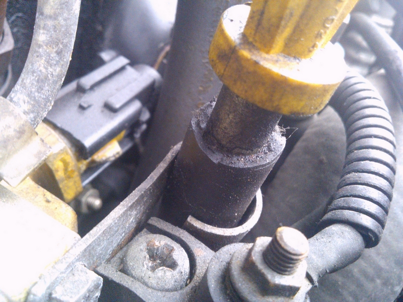

Yagr pisze:możesz swoim wspaniałym telefonem strzelić fotkę samej tej metalowej końcówki
i prosze :D zrobione wspaniałym telefonem z systemem Windows Phone 7.5 gdzie nie ma bluetootha, ustawienie własnego dzwonka graniczy z cudem lub trza mieć zdolności amerykańskich naukowców z NASA a ustawienie własnego sygnału na sms jest niemożliwe :DDD o dodawaniu plików na forum nie wspomnę :DDD

Nie spotkalem sie z taka budowa rurki. Ile Ci wchodzi oleju przy wymianie wraz z filtrem ?

to u mnie chyba inaczej trochę wygląda. ta czarna część z rysunku Adasia. podziękuj chłopakowi bo wyszło mu lepiej niż fotki ojcu :ddd

Strasznie dużo Ci wystaje ta metalowa tulejka z węża Kupiec, nie wejdzie więcej do węża :grin: ? Chyba że takie coś zastosowane żeby bagnet odpowiednio się chował i nie wystawał bo wąż krótki (?)
Wydaje mi się że możesz mieć przez to niewłaściwy stan oleju przy wymianie tak jak napomknął WieSiu.
Dla pewności, 28,5cm to rozumiem że to wymiar bez tej wystającej tulejki :P ?
Ciekaw jestem co to za czujnik tam przy termostacie, chodzi mi o tą kostke podłączoną na zdjęciu na lewo od bagneta do tej złotej nakrętki, u siebie takiego czegoś nie mam. Pewnie coś od temperatury. Chyba że TD bardziej zelektronizowane to może dlatego takie coś jest :P
Jutro utne węża na miare i zobaczę czy będzie pasowało :)

28,5 razem z tym metalem :)
Oleju wchodzi niecale 5l
Posty: 23755
Powinno wejsc cos 4,5 max.
