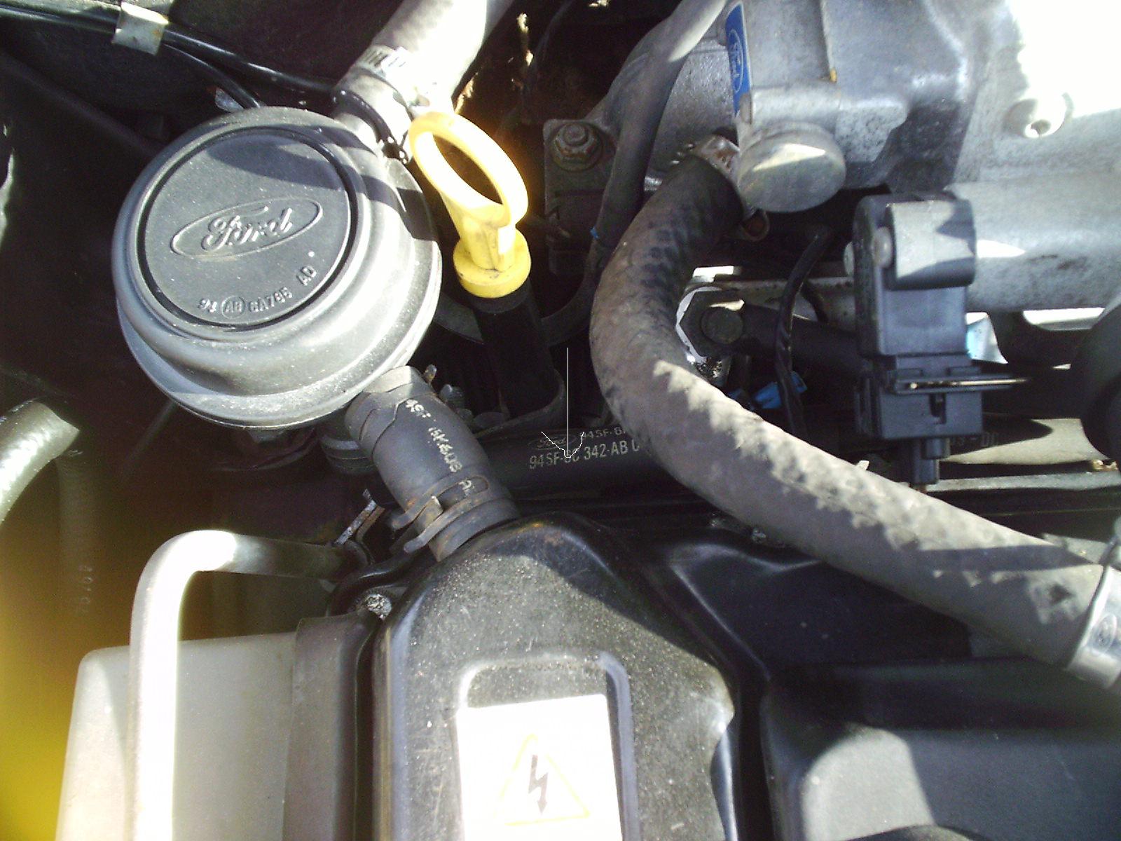

Witam.Zauważyłem że w rurce gumowej która odchodzi od odmy(zaznaczona na zdjęciu strzałką)znajduję się metalowa kulka .Może wiecie czy ona ma tam być, czy ją wyjąć.Co ona ma za zadanie.Pozdrawiam.Obrazek

u mnie nic takiego nie ma znaczy kulki, bynajmniej nic o niej nie wiem ;)

Wyjąłem kulkę i autko stało się żwawsze jednak ta kulka go muliła, trochę falują obroty.Dzięki wszystkim za pomoc.Pozdrawiam

Jak zauważyłeś (lub dowiedziałeś się) że w środku jest ta kulka i na czym polega to falowanie

kulkę zauważyłem całkiem przez przypadek,chciałem przeczyścić odmę gdyż w którymś poście wyczytałem że może być zapchana po zdjęciu rurki celem wyczyszczenia w środku zauważyłem że tam jest, co do falowania obrotów to po wysprzęgleniu nieraz spadają do 500 ale od razu wracają na 900.Zrobiłem reset komputera ale nie pomogło.W odmie był biała maź ,czy można ją dokładnie umyć w nafcie.Pozdrawiam.

pewnie ze tak myj moze pomoze, sproboj takze separator tzn odme tez zanoz w nafcie ponoc tez moze byc zapchana i takie czyszczenie jej pomoze ;)
