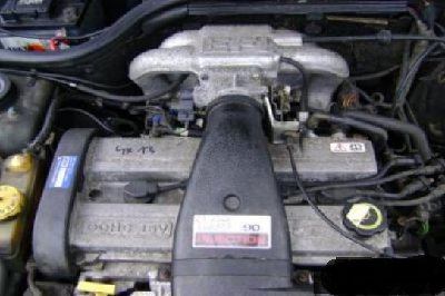

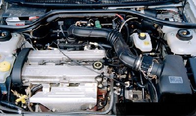

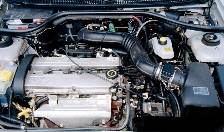

Witam mam pytanie czy silnik z 97r z mk7 1.6 90 km wejdzie bez problemowo w miejsce mojego ja mam 1.6 66km. Martwi mnie sprawa bo ten co mam zamiar kupic ma inny dolot powietrza. A zakupu chce dokonac i razem ze skrzynia biegów.Czy jeszcze bede musiał cos dokupic? :?:

Obydwa mają 90 km. Różnią się tylko tym, że jeden ma kolektor metalowy a drugi plastikowy. Moim zdaniem wszystko pasuje Plug&play tylko chyba wtyczki od krokowca i czujnika temperatury powietrza trzeba będzie przedłużyć. Ale to wyjdzie w praniu ;)

thomas80, ten na pierwszym foto to też 90 kucy - mam taki sam dolot
