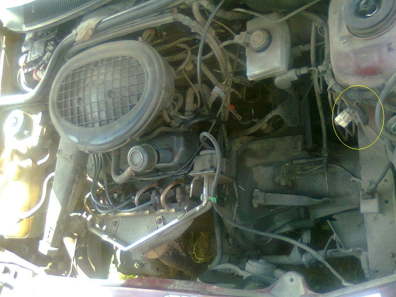

Patrick, ja tam dokładnie widzę wtyczkę do czytania kodów ale zdjęcie jest zbyt kiepskie żebym zauważył ucięte kable przy tej wtyczce

faktycznie jest tam czarna i biała wtyczka ale czy mogę dokonywać pomiarów jeżeli nie świecą kontrolki i nie mogę odpalić silnika a czytałem gdzieś ze silnik musi być trochę rozgrzany.
