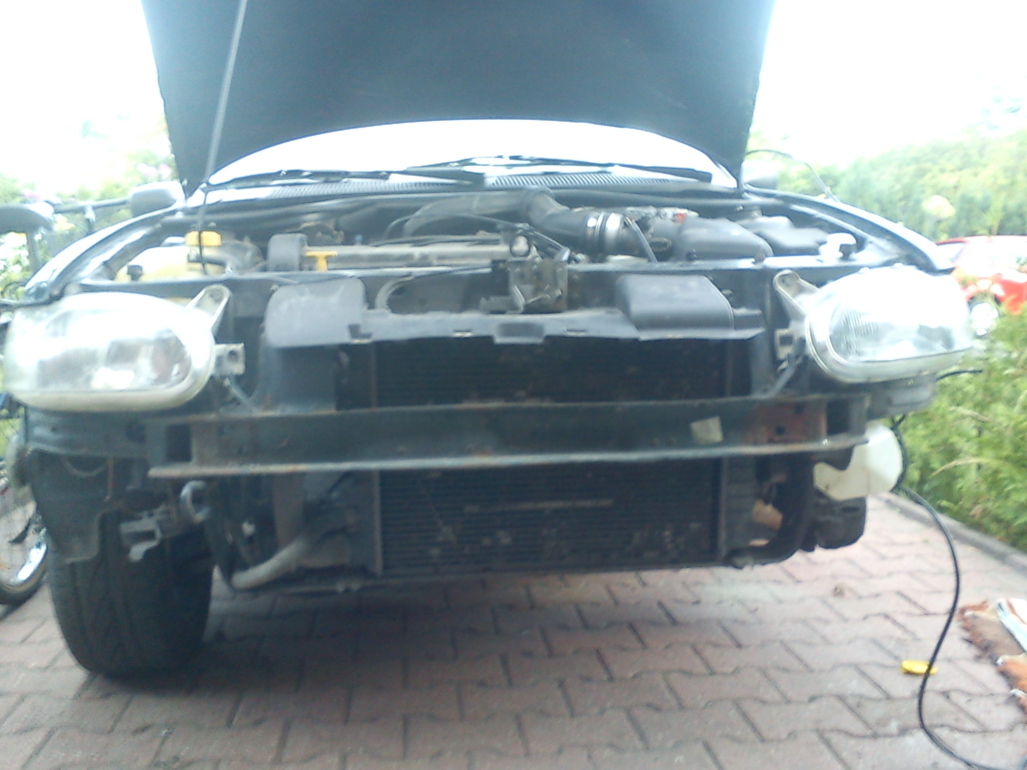

tyle udało mi sie sfocić, podczas własnoręcznej wymiany pojemnika do spryskiwaczy ...
no to pozamiatane...

problem polega na tym, że to było doskonale zamaskowane , tak samo jak zamoskowana jest prawa część podłogi. Ta wielka dziura to efekt naderwania przeze mnie jakiejś gumy podczas zjazdu z chodnika. Kiedy zaczełam sie temu przyglądać i odrywać dziwnie odstającą gumę, okazało się że to wszystko było sprytnie zalepione i pociągnięte jakimś czarnym mazidłe. Co do wnętrza i progów....... to degradacja zrobiła szalone postępy właśnie tej zimy.... gdybym wiedziała że coś się kroi to zaraz po kupnie rozebrałabym go do gołej blachy i i zpowolniła degradację karoserii...............
Podczas przeglądów sama schodziłam do kanału i zaglądałam z diagnostą w zakamarki, nikt się nie spodziewał że zastanę dzisiaj taki widok.............. :(
