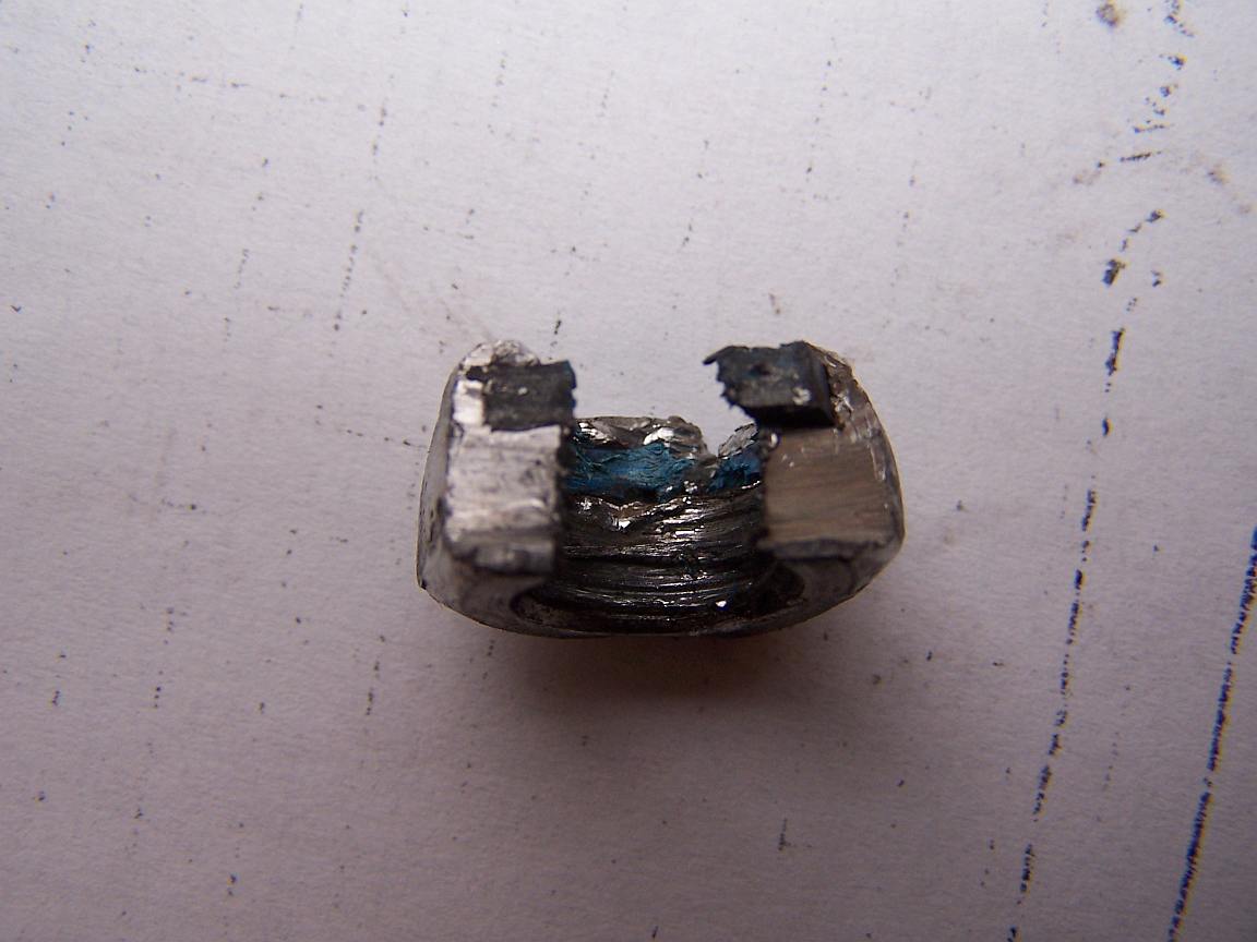

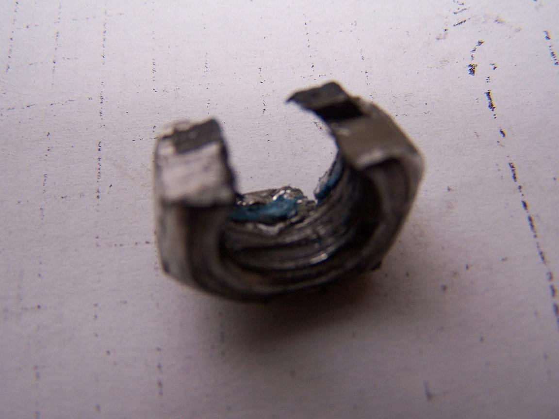

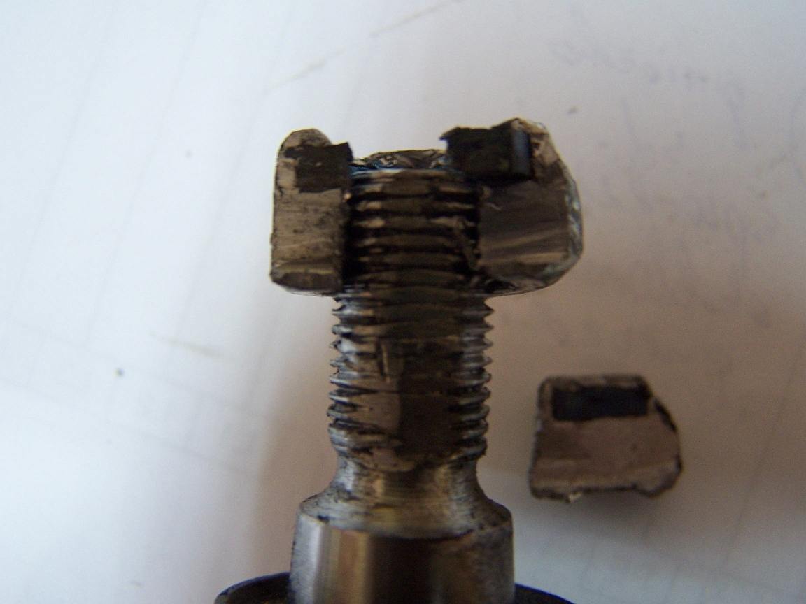

Dlaczego po reklamacji?
Skoro sprzedali mi część złej jakości która uszkodziła sie w sposób nie pozwalający jej zdemontować to co innego można było zrobić? Producent dostarcza gałkę z nakrętka i on dostarczył wadliwy element który spowodował uszkodzenie.
Poniżej zdjęcia ale jakoś nie wyszły za dobrze
- Posty: 13086
to tylko moje zdanie, a patrząc na zdjęcia to mogą powiedzieć że montaż był zły
kiedyś reklamowałem sworzeń do mk4 i zażądali rachunku z warsztatu bo producent stwierdził że źle zamontowałem, nie miałem więc kupiłem nowy
mam nadzieje że tobie się uda i nie daj się, walcz o swoje
- Posty: 22201
Yagr, kiedyś przy Maluchu ukręciłem gwint na piaście ; szpilkę koła przy Jelczu , więc dla mnie to nie nowość , że coś może się ukręcić
Ciekawe czy koledze wymienili tą nakrętkę
bronx, dobrze wyczyść gwint na śrubie - bo pozostałości nakrętki pewnie tam zostały ( między rowkami gwinta )

Juz wiem co było przyczyną, ukręcenie pierwszej nakrętki i prawie drugiej....
Nakrecajac nakrętkę stosowałem klucz oczkowy z grzechotką, i nakręcałem ja bardzo szybko aż zrobiła sie ciepła... bardzo no i to musiało osłabić gwint. Po wystudzeniu nakrętki bez problemu, dało się ją dokręcić do oporu - także czasami warto powoli
Dzis przykrecilem juz kolejna koncowke ale tez jakos dziwnie to szlo. na wszelki wypadek zakontrowalem nakretke druga nakretka aby sie nie odkrecilo
- Posty: 22201
Jak już to nie jest to bezpośrednia przyczynabronx pisze:nakręcałem ja bardzo szybko aż zrobiła sie ciepła... bardzo no i to musiało osłabić gwint.
Gorąca nakrętka , rozszerza się .
Gwint zrobił się luźny i go ścięło
Chociaż ? nie jestem tego pewny - nie raz dokręcałem pneumatykiem a tam to dopiero są obroty i jakoś się nic nie ukręcało
Po prostu zapodali złe nakrętki - zbyt miętkie
