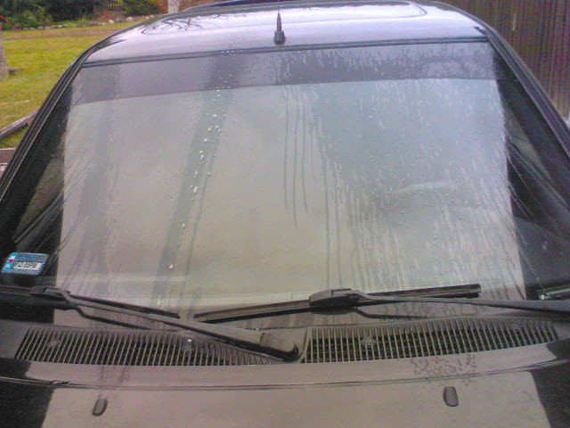

ja chce kupic te z focusa 2 i wlozyc do scorpio,bo kolega pisal ze pasuja bez problemu, tylko rzeczywiscie trzeba wezyki ciut przerobic i kabelki przedluzyc, najwazniejsze ze podobno sikaja odpowiednio na szybe i pasuja w otwory w masce. A ze escort ma z wygladu takie same "sikawki" to mysle ze do Escorta tez beda pasowac, tylko nie wiem jak bedzie na szybe to lać.Gajek pisze:WieSiu, te do scorpio są ze scorpio czy z innego forda
- Posty: 23638
aby sikaly wyzej nie trzeba az tak rzeźbić. Z informacji jakie dostalem od tego co montowal te od Focusa II do scorpio wynika ze trzeba sobie je najpierw zamontowac i jak za nisko beda sikac,to trzeba rozgrzanym malym srubokreten nadtopic tak z 0,5mm gorna krawedz otworu i potem jest juz idealnie. Takze rzeźby nie trzeba tak wielkiej robic. Takie spryski w ASO mozna kupic za 15-16zl,wiec szkoda kupowac wysylkowo
