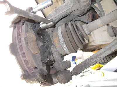

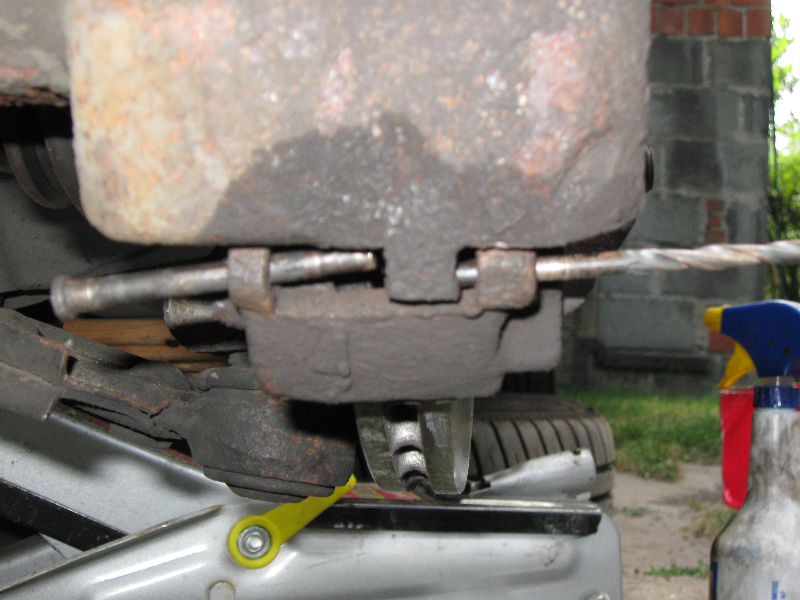

Wybijanie dolnego czpienia metodą - młotek wiertło.
<br />Do wybijania należy użyć twardego materiału - przed wybiciem popryskać WD40 lub innym ekspelerem.

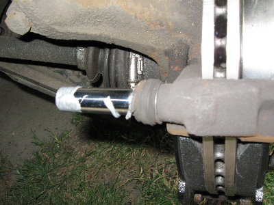

Tak wygląda cylinderek po wepchnięciu tłoczka - tak należy umieścić cylinderek na piaście , żeby było wygodnie go wpychać

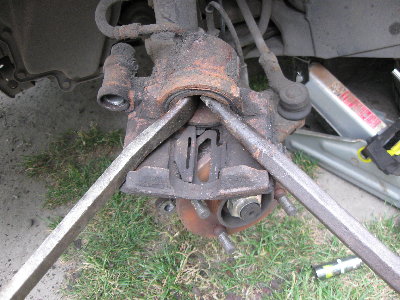

Wpychanie tłoczka w głąb cylinderka - do oporu. Metoda nie profesjonalna &amp;quot; domowa &amp;quot;
Wpychanie tłoczka w głąb cylinderka - do oporu. Metoda nie profesjonalna &quot; domowa &quot;

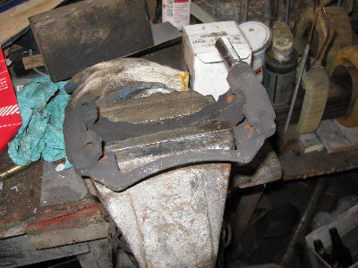

Czyszczenie uchwytu hamulcowego.
<br />Po wyczyszczeniu sprawdźcie czy nowe klocki wchodzą lekko w niego - jak nie (za dużo farby) lekko zaokrąglenia zeszlifujcie pilnikiem - te na klockach.
Podstawa - uchwyt po odkręceniu od piasty - widać rdzę trzeba to wyczyścić i jeśli ma podrobienia lekko je wyrównać , obadać czy nie ma pęknięć.

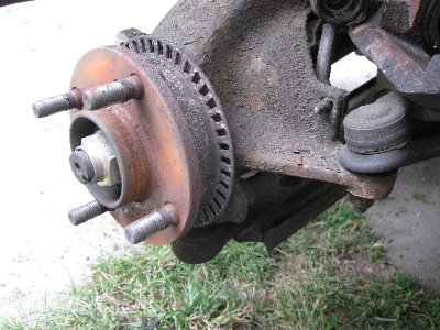

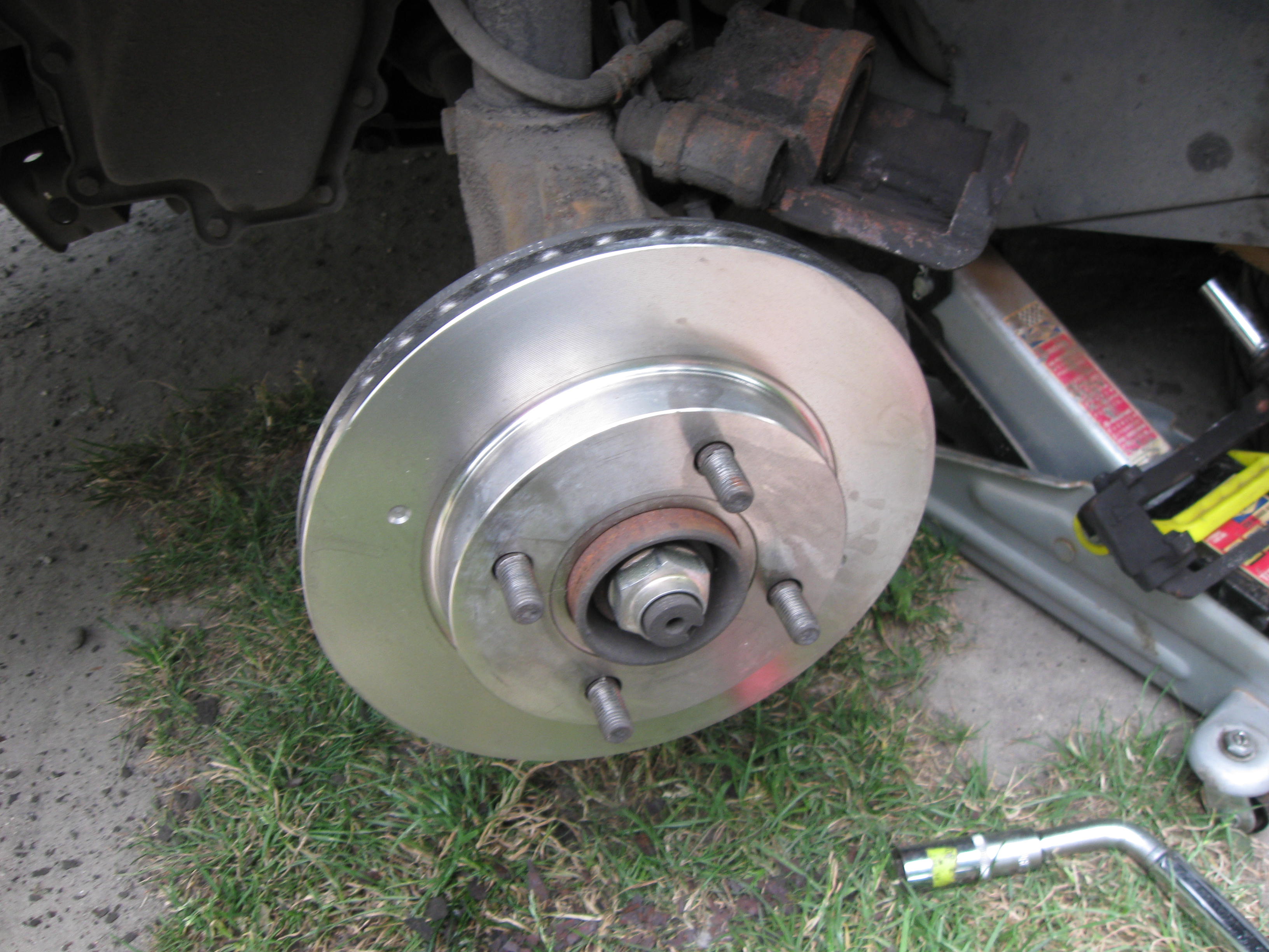

Widok piasty po zdemontowaniu tarczy

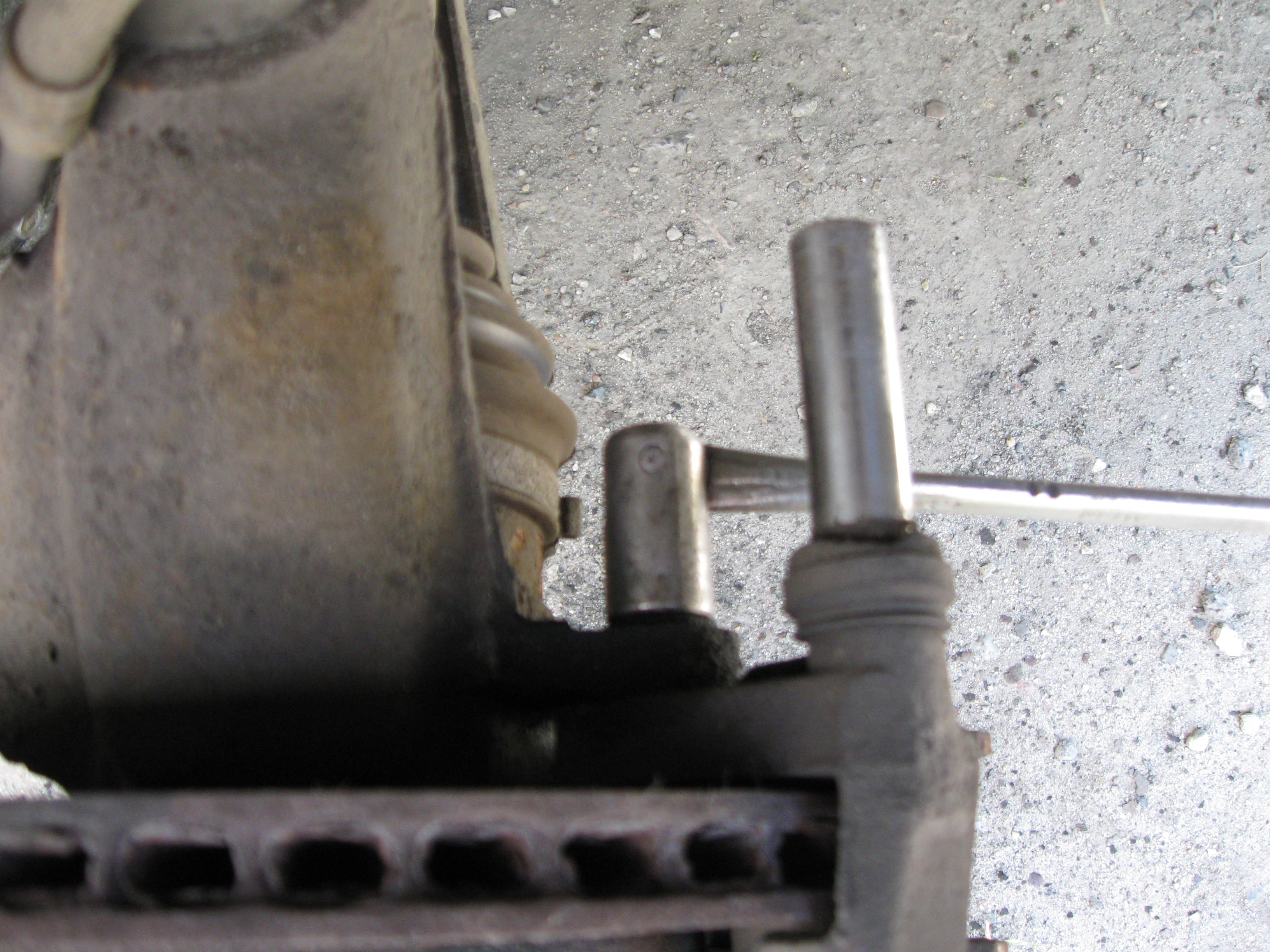

Odkręcanie dwóch śrub  kluczem 13 - ujęcie z pod wozu.
Odkręcanie dwóch śrub kluczem 13 - ujęcie od góry.

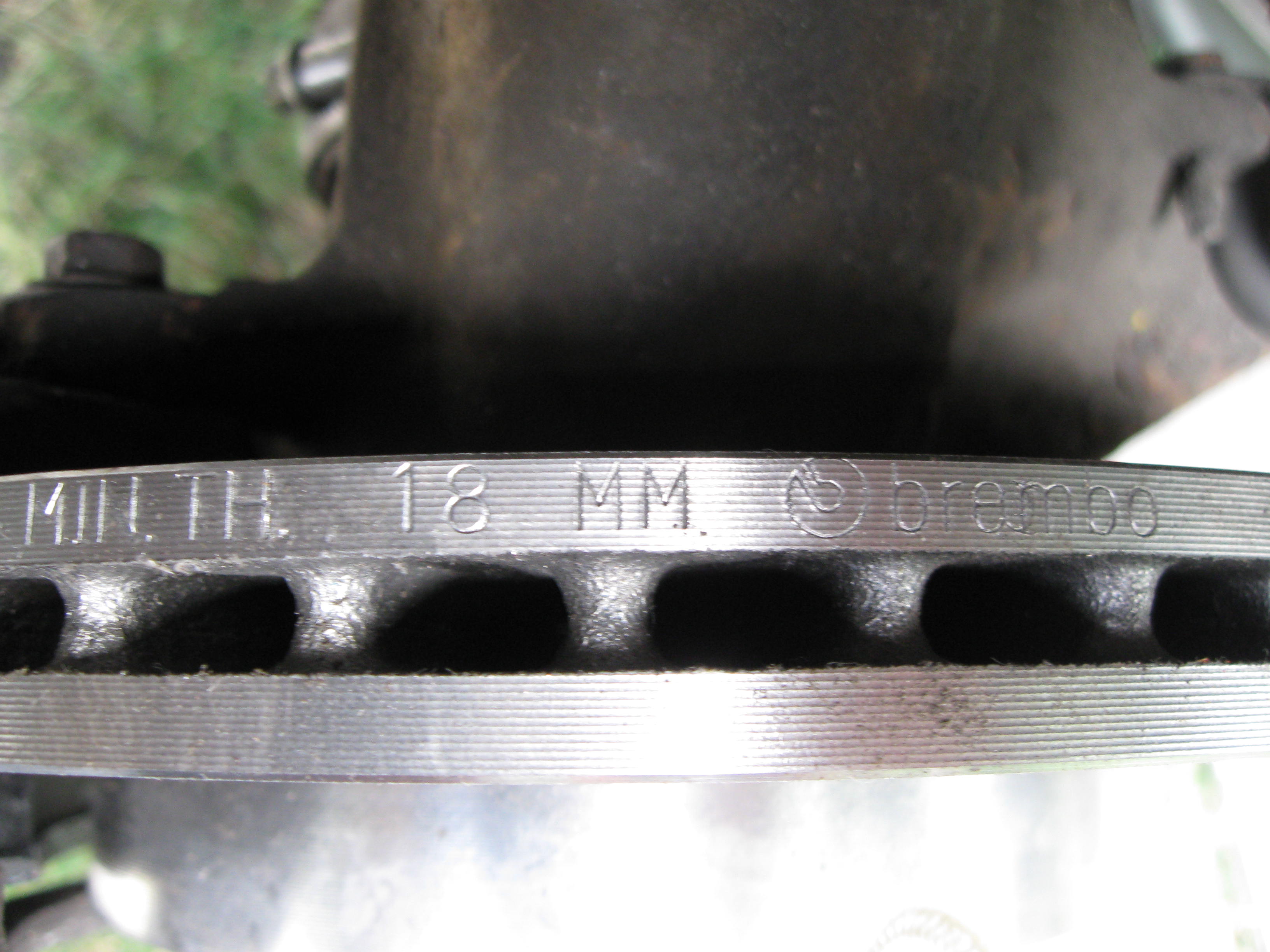

Minimalny wymiar tarczy podany przez producenta - mierzony w całości .
