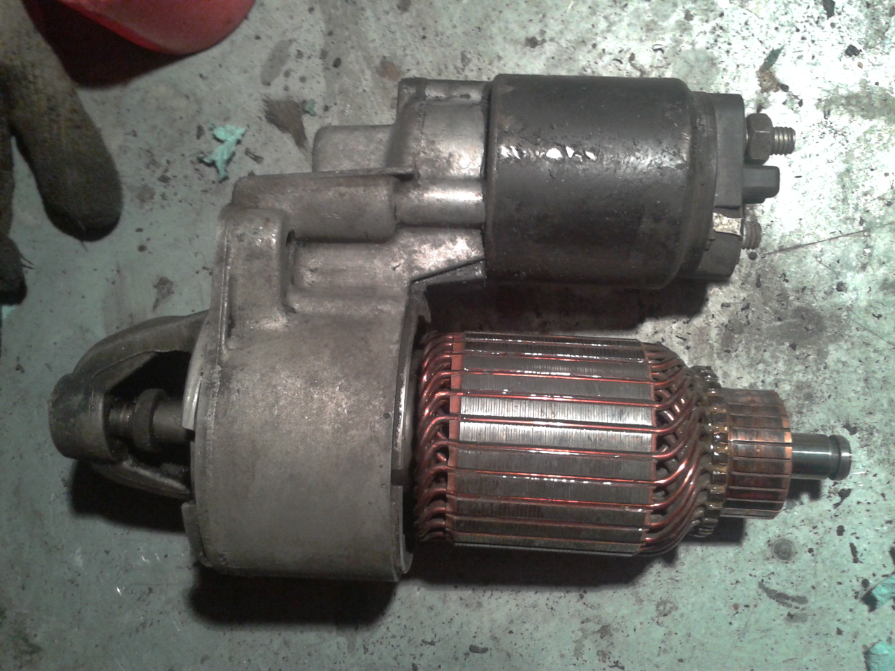

Możecie mi powiedzieć jak odkręcić śrubkę od elektromagnesu? Odkręciłem dwie a trzecie nie idzie i ma lekko zniszczony łepek. Zdjęcia zaraz pójdę zrobić.
Gajek, weź ją psiknij wd40,poczekaj z 10 min. i weź dobrego bita ;)
Najpierw trzeba by było uderzyć wzdłuż linii obrotu a puźniej próbować odkręcać , dopasowując dokładnie bita
Nie może mieć absolutnie żadnego luzu

Łepek jest lekko uszkodzony i jest luz.
Zdjęcia rozrusznika:
Te magnesy są z obudowy, trzymają je dwie blaszki, jedna z góry a druga z dołu.

Gajek pisze:Możecie mi powiedzieć jak odkręcić śrubkę od elektromagnesu?
Bardzo dobrze się sprawdza "wykrętak udarowy". Takie cuś: http://allegro.pl/wkretak-udarowy-bity- ... 35145.html

Yagr, ostatnio o tym myślałem i nie pamiętałem jak to się nazywa i kto kupował ten wkrętak. Dzięki za przypomnienien. :smile:

Gajek pisze:Możecie mi powiedzieć jak odkręcić śrubkę od elektromagnesu? Odkręciłem dwie a trzecie nie idzie i ma lekko zniszczony łepek. Zdjęcia zaraz pójdę zrobić.
to samo i ja dwie poszły ,trzecia sie obrobiła jutro na imadlo wezme to odkrece popukam popsikam i pojdzie

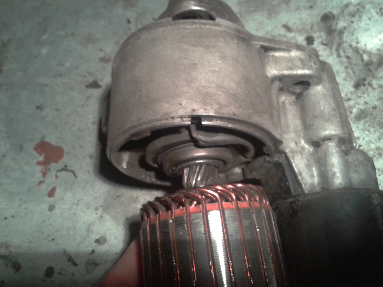

Udało mi się rozkręcić elektromagnes. Czy trzeba go nasmarować? W ruchomej części był jakby smar (nie wiem czy to smar czy brud), ale wyschnięty. Co jeszcze mam nasmarować?

Gajek, jak ci sie tulejka rozleciala i byl duzy luz w glowicy to nie ma sensu naprawiac bo tulejka za jakis niedlugi czas wyleci z uwagi na wyrobione gniazdo przez wirnik do tego moze dojsc uszkodzony komutator , szczotkotrzymacz, bendix, szczotki ogolnie gra nie warta swieczki,tak powiedzial meches od rozrusznikow a ja mu wieze bo to starszy gosciu i zna sie na rzeczy

Ten rozrusznik jest sprawny, mam go od brata. Rozebrałem go, bo słychać było, że w środku jest sucho. Tulejka, w którym miejscu się znajduję, nie wiem, która to jest?
