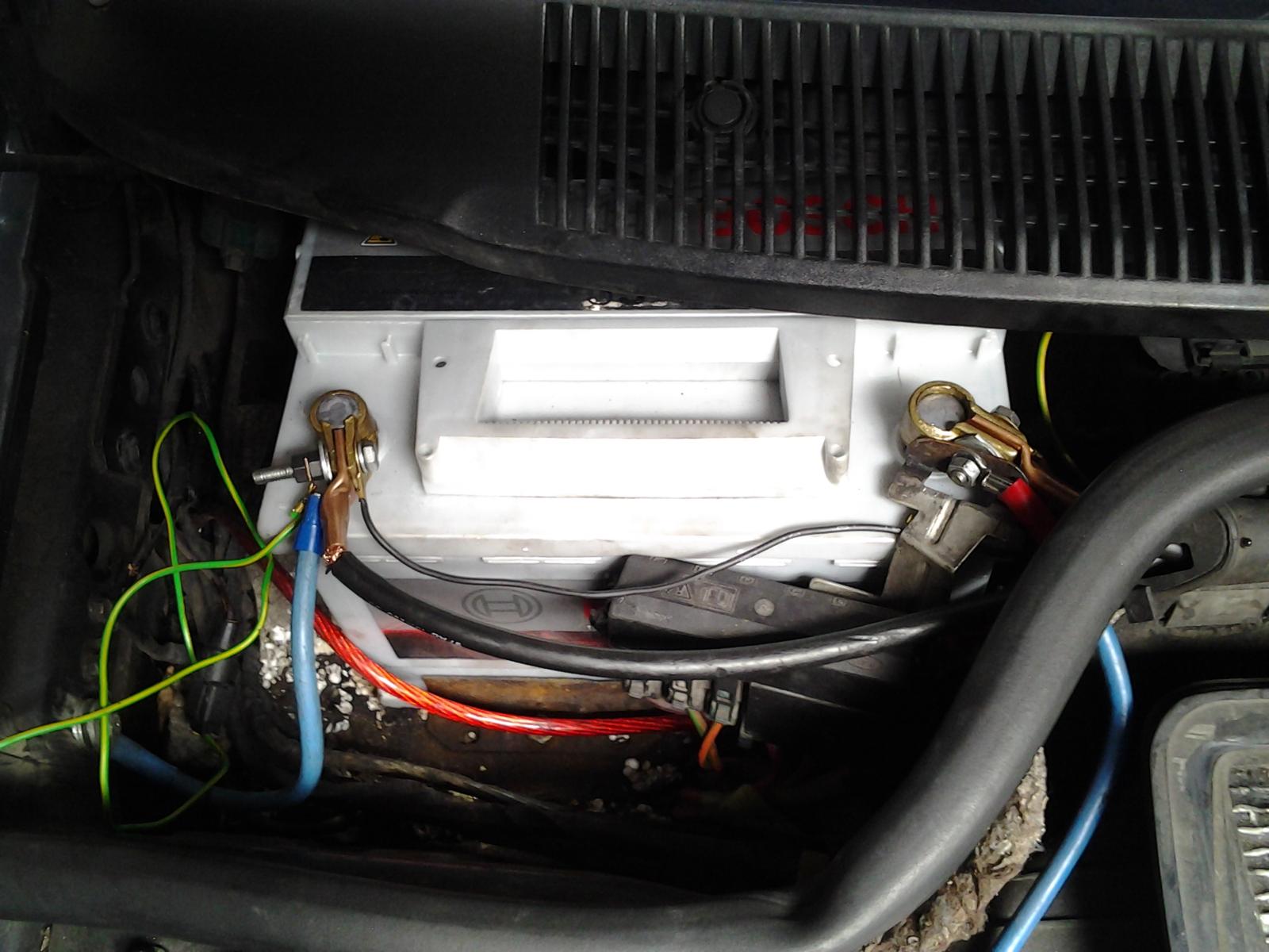

Wymiana akumulatora wczoraj wieczorem przynosi pozytywne efekty. Dziś rano - standardowo 1 grzanie i start. Odpalił po 3 jak ja to mówię Stukotach. Przydałoby się teraz żeby w nocy dobrze popadało i było zimno najbliższe dni zweryfikują wszystko. Jeżeli to nie to, trzeba będzie wrócić do świec, Dokładnie mają przejechane 14565km firma Febi. Aha no i nie zakopcił tak masakrycznie na biało jak wcześniej nawet w ciepłe dni...

Posty: 13009
a napisz jak kręci rozrusznik, szybko czy trochę wolniej jak kiedyś? może to wina rozeusznika, w dieslu musi nieźle napierdzielać co by odpalił bezproblemowo :)

Post autor: elnino »
Teraz rozrusznik napier**a ino wicher. Rozrusznik był kupiony w zeszłym roku nówka sztuka. Auto kręci zdecydowanie krócej i zapala po 1 grzaniu świeczek. Po podwójnym zagrzaniu odpala niemal w ułamku sekundy.

Posty: 23706
elnino pisze:Auto kręci zdecydowanie krócej i zapala po 1 grzaniu świeczek. Po podwójnym zagrzaniu odpala niemal w ułamku sekundy.
to jest ok jak na pompe lucasa :D
Eh... szkoda słów... essi dzisiaj odpalał 10 minut zanim odpalił, podczas odpalania towarzyszył gęsty biały dym w wydechu, po zapaleniu kolejna ściana biało-szarego dymu...
Idę po świece, jak nie to się poddaję zima idzie kasy nie ma a pewnie sprawa dużo grubsza jak np pompa :/
