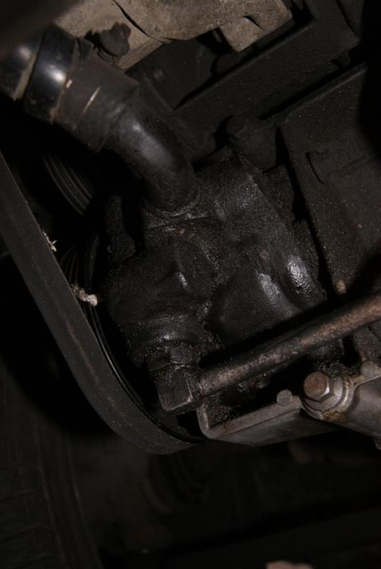

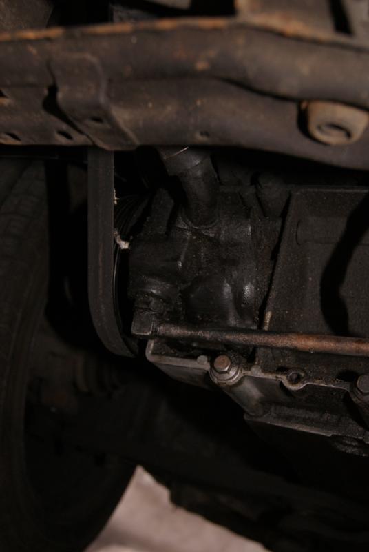

Zamieszczam zdjęcia mojej pompy, a pod linkiem pompa którą kupiłem a nie pasuje.

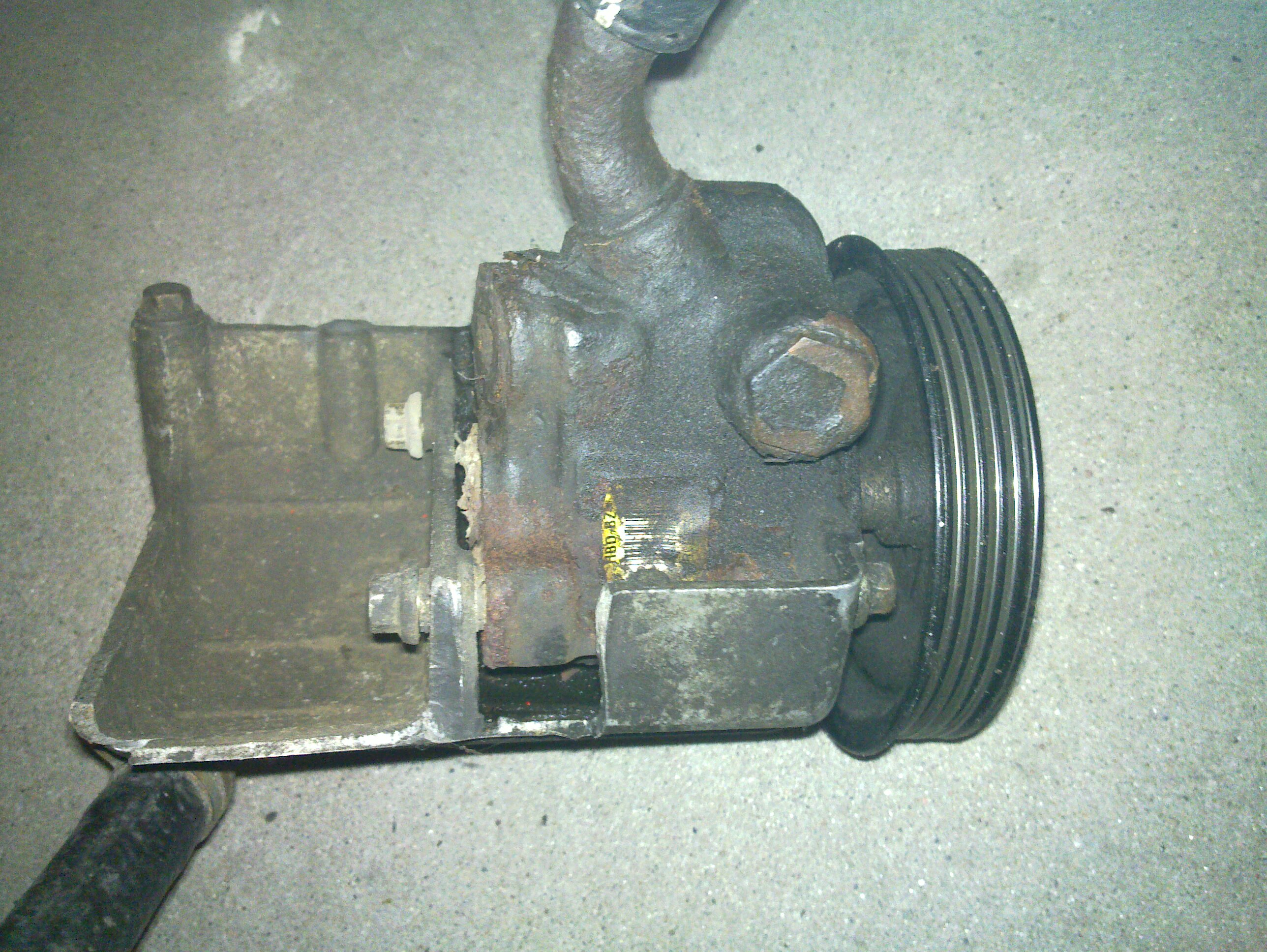

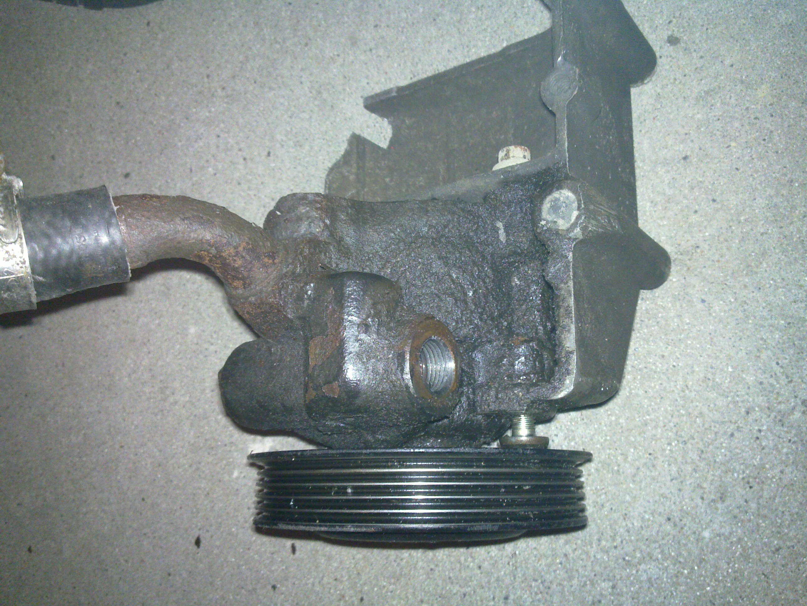

to wyglada na to ze masz ta ktora trudno znalezc a ja taka mam ze swojego auta po uszkodzeniu lapy. a ze lape kupilem razem z pompa to nie chcialo mi sie tego rozkrecac i taka mi sie ostala po aucie.

pytanie za milion, czy tam gdzie wkreca sie kluczem 19 przewod cisnieniowy - ten metalowy jest oring? jesli tak no to chyba jestem w domu. po oczyszczeniu pompy i kursie na lotnisko widze strumyk oleju nie dalej niz przy tym zlaczu.

nie kojarze tam oringu. to bylo bardzo mocno skrecone jak przewody hamulcowe . ale moge sie mylic, bo robilem to pare lat temu.

no bo problem chyba tkwi w tym, widze, że ra rurka jest pod lekkim skosem jakby nie tyle krzywo wkręcona co zgięta od jakiegoś szlagu, zresztą byłoby to możliwe bo stary zderzak przy zakupie auta po tej stronie był połamany, jak również nadkole, inna lampa i brak halogenu. ale podobno ta rurka to drogi interes. zainteresuje sie jeszcze tym wyciekiem dzisiaj i dam znac dokladnie co i jak.

elnino, to daj znac, bo nie wiem czy ta moja pompa Ci potrzebna

Wraca temat pompy wspomagania. Niestety leje między pompą a kołem pasowym i to już dość mocno, co da się zauważyć po zbiorniczku wyrównawczym a także obrzyganej misce olejowej i wahaczu.
Pytanie jest takie, kierowane to obeznanych z tematem - czy mogę założyć pompę inną niż tą która jest u mnie? Na allegro nie ma nawet 1 takiej sztuki jak moja. A gdyby założyć po prostu z równie małym kołem pasowym ?
