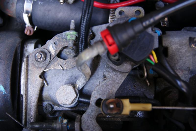

wyglada na oryginalna czesc. Tez takiego czegos nie widzialem i nawet nie mam pomyslu do czego moze byc.

bo nie wiem jak to ruszyć bo jak widać na zdjęciu za tym czymś wąż jest załamany i prowadzi do pompy, chciałbym go jakoś wymienić na nowy tylko boję się co będzie po zdjęciu go z tego krążka i czy nowy będzie pasować.
przy okazji, byłem w kilku sklepach twierdzą, że nie ma przeźroczystych wężyków ropoodpornych.

elnino, ja mam czarne,wole nie widziec ropy skoro dziala
A zeby zmienic na elastyczny nowy przewod paliwowy,to wystarczy ze utniesz swoj plastikowy oryginalny przewod troche wczesniej (przed ufo) i na to zalozysz nowy przewod i doprowadzisz do miejsca gdzie konczyl sie plastikowy (pewnie przy pompie).
Ten przewod z UFO to powrotny przewod, wlasciwie malo istotny. Wazniejsze zebys zajal tymi przewodami doprwadzajacymi paliwo, jesli oczywiscie jest taka potrzeba. Przy okazji wywalisz podgrzewacz paliwa.
przewód kończy się w miejscu na zdjęciu, czerwono-czarna złączka mocowana na pompie wtryskowej od góry. Jak obetne przed "ufo" to czym połączyć skoro i stary i nowy to fi8? jakaś złączka wciskana do wewnątrz obydwu ?

nie, trzeba taki przewod nakladany na fi8 i do tego opaski zaciskowe metalowe i bedzie trzymac szczelnie. A to co dales na fotce, to wlasnie jest powrotny do baku. Doprowadzajacy paliwo do pompy masz nizej od boku pompyelnino pisze:jakaś złączka wciskana do wewnątrz obydwu ?
no to już w ogóle ciekawostka, bo gdyby to było na przewodzie doprowadzającym możnaby zakładać, że to jakiś rodzaj zaworu przeciwzwrotnego lub oczyszczacza paliwa, ale jak powrotny... to już kompletnie jestem zielony.

MinisterQ, widziałeś schładzacz paliwa przy Fordach ?
Wygląda jak nagrzewnica i jest montowana mniej więcej pod tyłkiem pasażera - tego co siedzi z przodka (chłodnica oczywiście pod podłogą ) , tyle , że jest węższa od nagrzewnicy ale za to dłuższa - prawie tak długa jak chłodnica oleju , właściwie prawie identyczna
- Posty: 14754
Z góry mówię że nie wiem co to ale wg mnie to są w zasadzie tylko 3 możliwości
- zawór ciśnieniowy (coś a'la regulator ciśnienia w benzynie - puszcza przelew jak ciśnienie przekroczy jakąś tam warość- i na to wskazywała by budowa i kształt)
- zawór zwrotny (nie bardzo widzę sens ale kto wie? )
- jakiś rodzaj filtra (też mało prawdopodobne w tym miejscu)
Inaczej. Wiem co to jest - to jest czujnik temperatury płynu chłodzącego. Do niego wchodzi wtyczka od wentylatorka. Nie jest to oryginalny z Forda, bo tymczasowo znajomy zamontował jakis inny. Z tego co pamiętam, coś mówił o Skodzie, VW, ale wydaje mi się, że to może być z Opla. Nie mam możliwości kontaktu z nim, bo wyjechał i nie wiadomo kiedy wróci, a ja pilnie potrzebuję dorobić wtyczkę, bo obecnie od wentylatora odchodzą mi 2 kabelki. Po prostu musze kostkę dokupić. Oryginalny czujnik, sprawny, nowy mam, ale ... w Opolu, a teraz ten wyjazd nei wchodzi w grę, bo jest ryzyko, że silnik się zagrzeje zanim dojade do celu 0;)

Zagadka rozwiązana przed chwilą przypadkowo w sumie - to ufo to fabrycznie montowany Regulator ciśnienia paliwa w... Focusie. Dziwne bo u mnie to było zamontowane na oryginalnych przewodach ze szybko złączkami na pompę i bak.wyglada na oryginalna czesc. Tez takiego czegos nie widzialem i nawet nie mam pomyslu do czego moze byc.
Po prostu UFO wylodowalo Ci pod maska
_________________
A wygląda to tak: http://www.eter-mot.com/default.asp?kat ... pro=457378
Tylko jak dowieść, że ten regulator jest sprawny? w dwie strony można w niego dmuchać na wylot więc jako zawór zwrotny on nie działa.
