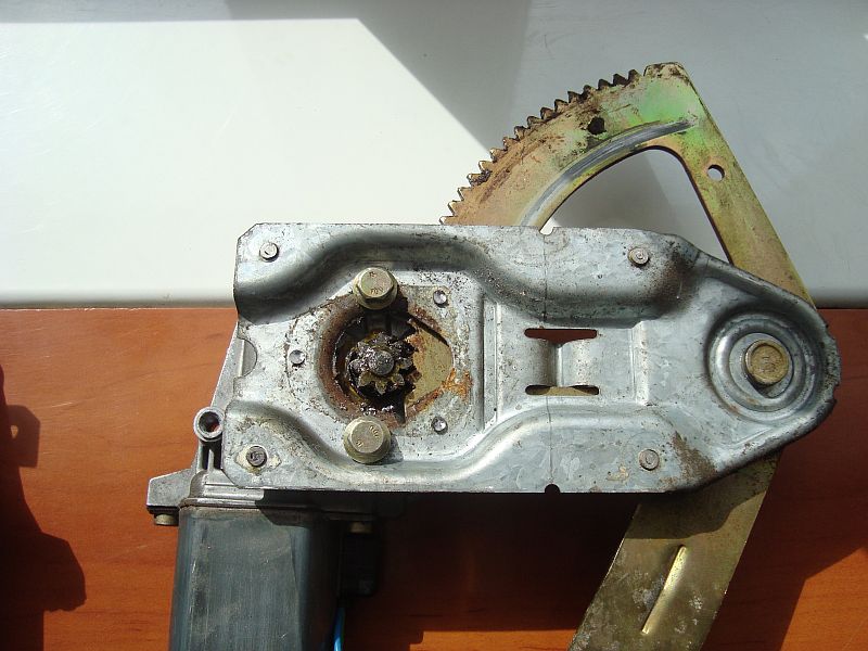

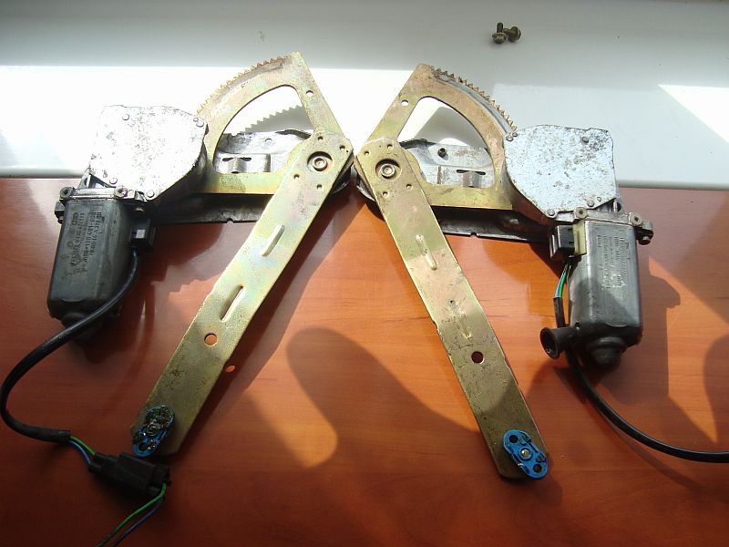

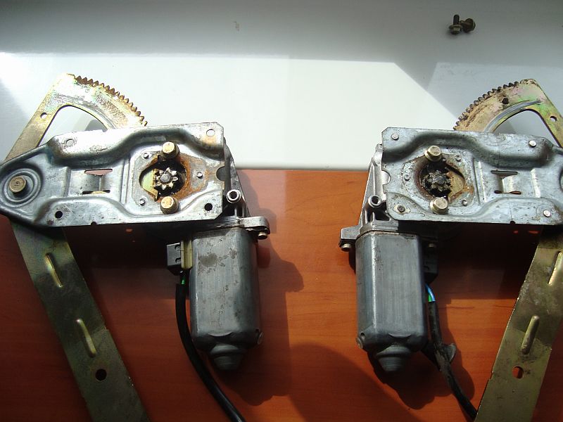

ściągasz boczki z tyłu w drzwiach, uwaga przy ściąganiu korbki, niby nie będzie potrzebna, ale przyda się do opuszczania szyby ściągasz parapeciki gumowe i plastikowe trójkąty, zewnętrzny jak pamiętam jest montowany na śrubkę i odkręcasz prowadnicę szyby - tą od strony klamki w drzwiach, dobrze jest też wyciągnąć uszczelkę szyby i teraz zaczyna się zabawa z wyciągnięciem szyby kręcisz korbką i patrzysz jak się porusza mechanizm, żeby wyjąć szybę trzeba nią pokręcić w otworze, wychodzi praktycznie obrócona o 90 stopni.
Jak się z tym uporasz to rozwiercasz 4 nity trzymające mechanizm z drzwiami i wyciągasz mechanizm.
Teraz musisz odwiercić 3 nity mechanizmu na korbkę, jak się z tym uporasz, to musisz odpiłować, odciąć tylną część oryginalnej blachy, gdzie wchodził trzpień korbki, przykładasz silniczek i znaczysz miejsca na 2 otwory pod śruby mocujące silniczek do mechanizmu, wiercisz skręcasz i gotowe, resztę widać na fotkach:

Jestem dzis po operacji zakladania elektryki na tyl i mala podpowiedz odemnie dla tych co beda sie za to brali. Andkar wszystko ładnie napisal, ale do momentu jak posciagacie sobie parapeciki i korbki itd jest łatwiejsza droga. Zamiast kombinowac z obracaniem szyby od razu rozwiercamy 4 nity mechanizmu i odlaczamy go od szyby. Mechanizm wyciagamy dołem, a szybe w normalnym ukladzie wyciagamy od strony srodka samochodu tak jak by przez otwor 'szybiowy' w drzwiach
i Od tak cała filozofia
