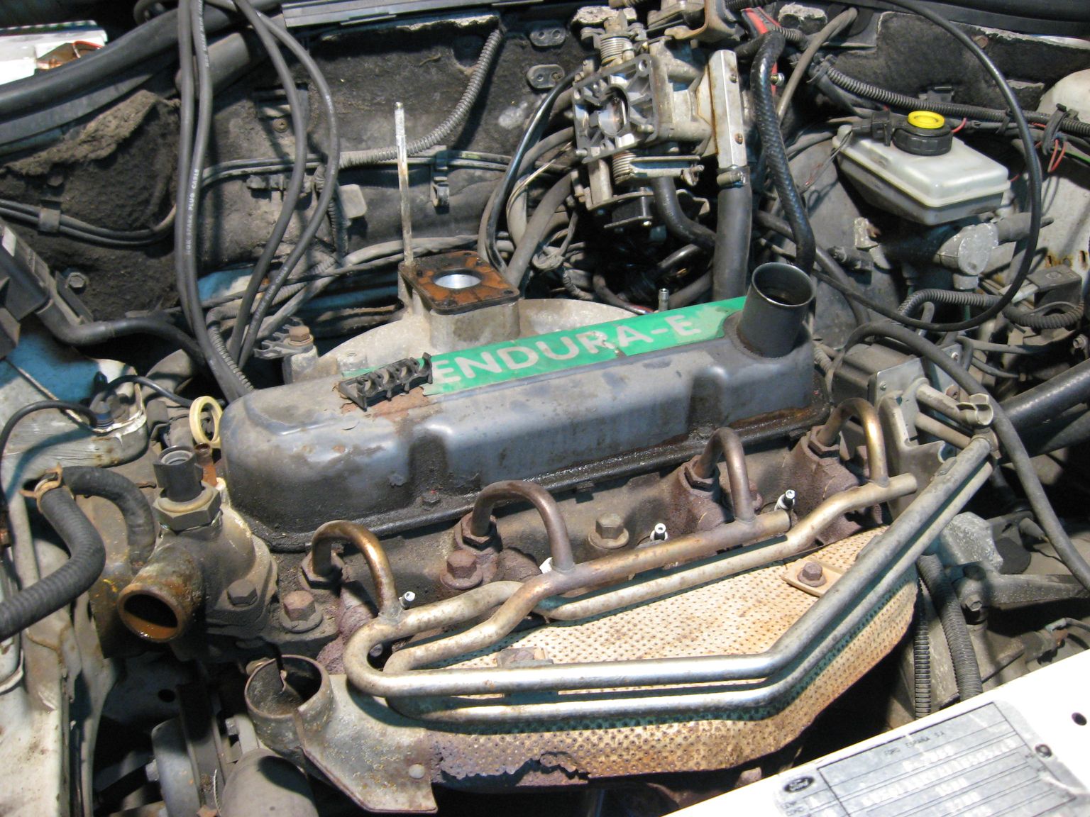

Na czas świąt, wreszcie wykonałem prace które planowałem od ponad roku. Mój Escort spalał dużo oleju. Dużo, tzn. średnio pół litra na 1000 km. Koniec, końców padło na to, że trzeba po prostu wymienić pierścienie. Niby prosta sprawa ale to oznacza, że trzeba było rozkręcić silnik.

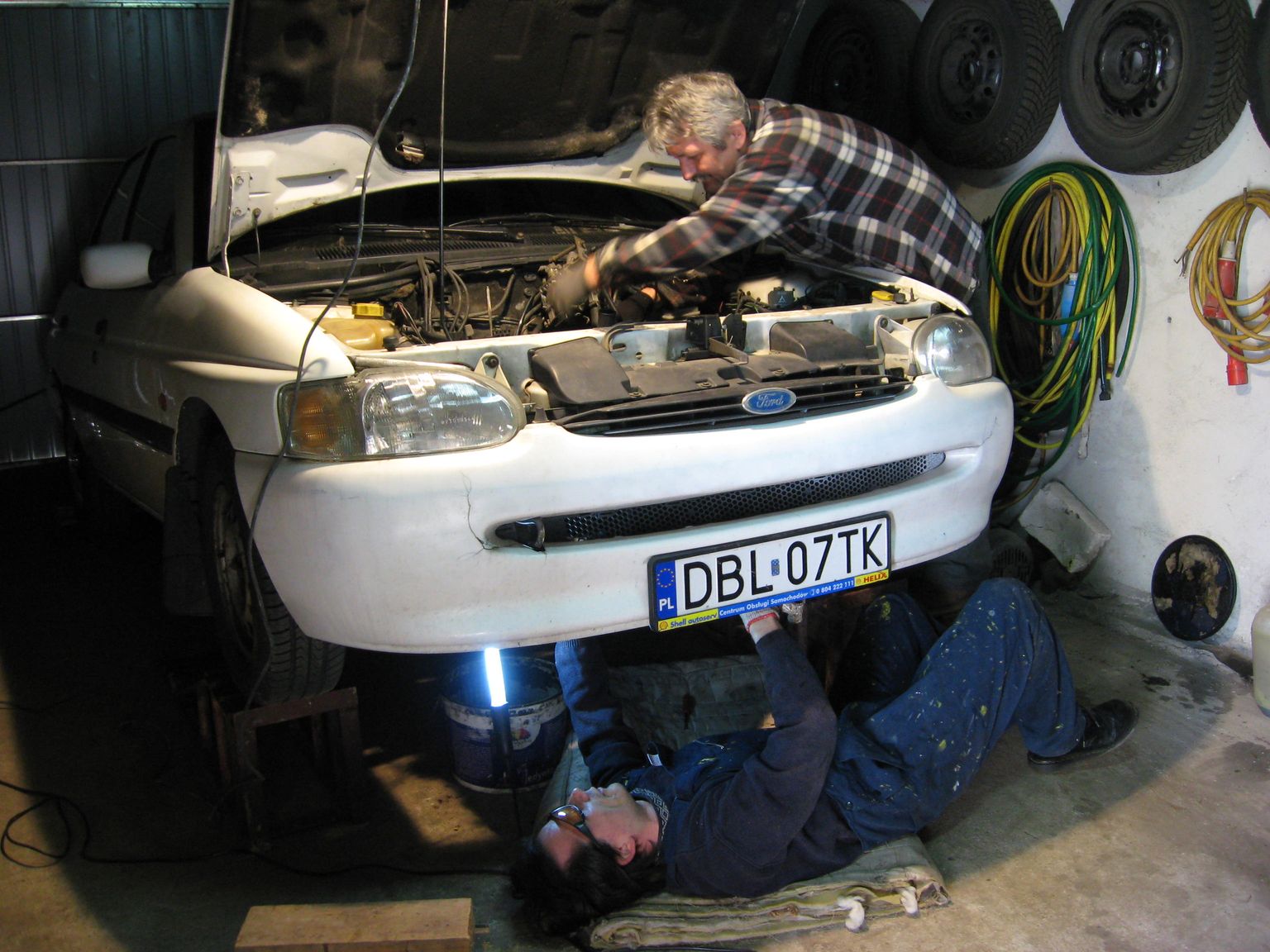

Zdecydowaliśmy się z Ojcem na rozwiązanie typowo amatorskie. Bez wykręcania całego silnika a jedynie prace od dołu i góry. Cały samochód stał na dość wysokich podjazdach i po prostu pracowaliśmy góra-dół. Wbrew pozorom, wcale nie było to takie uciążliwe jak niektórzy twierdzą. Gdybyśmy mieli wykręcać cały silnik, demontując przy okazji praktycznie cały osprzęt to byłoby to bardziej pracochłonne i wręcz groźne. ( większe ryzyko, że coś nie podłączymy albo źle podłączymy)

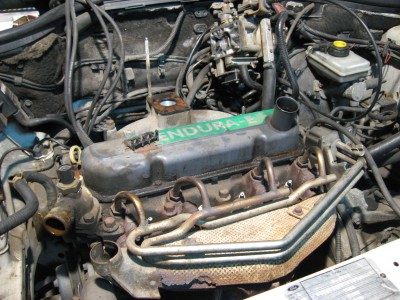

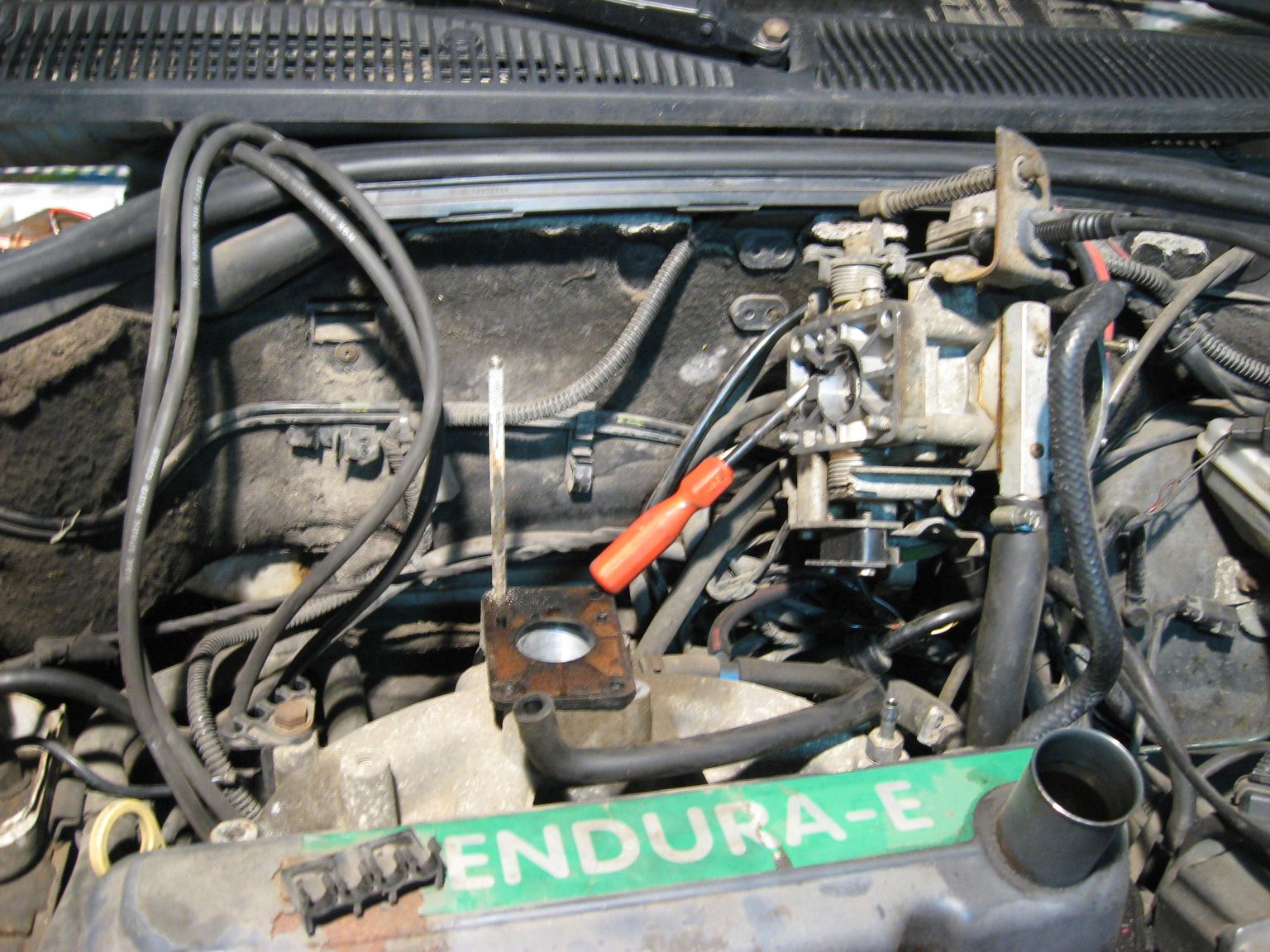

W ogóle staraliśmy się to tak robić aby jak najmniej odłączać. Na jednym zdjęciu widać wtryskiwacz, który jest cały odkręcony ale większość połączeń jest zachowana – tylko go odchyliliśmy na bok i przypięliśmy. Jednym słowem, odpinaliśmy tylko to co było konieczne.

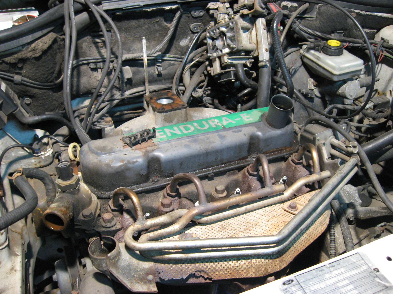

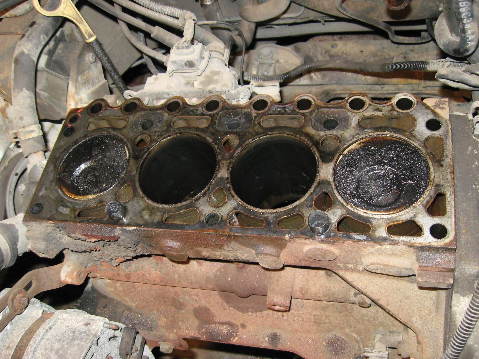

Również zdecydowaliśmy się odkręcić głowicę z całym kolektorem dolotowym i wylotowym. Śruby połączeń były tak zapieczone ( zwłaszcza kolektora wylotowego) że woleliśmy nie ryzykować odkręcania ( nawet nie próbowaliśmy w sumie) Zdjęliśmy głowicę z obu kolektorami i także okazało się to rozwiązaniem bardzo praktycznym. Jedynie trzeba było odkręcić połączenie kolektora wylotowego z pierwszym członem rury wydechowej – trzy śruby. Szły ciężko ale poszły – poza tym, gdyby się ukręciły to łatwiej byłoby to przewiercić i skręcić niż śruby w głowicy. I tak trzeba było to ruszyć bo rura wydechowa idzie dokładnie pod miską olejową. Trzeba ją odpiąć aby dostać się do miski. ( wystarczy właśnie odkręcić ją od kolektora wydechowego, zdjąć z uchwytu gumowego i na czymś podwiesić aby zbyt mocno nie opadła)

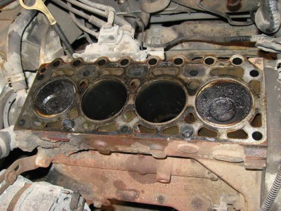

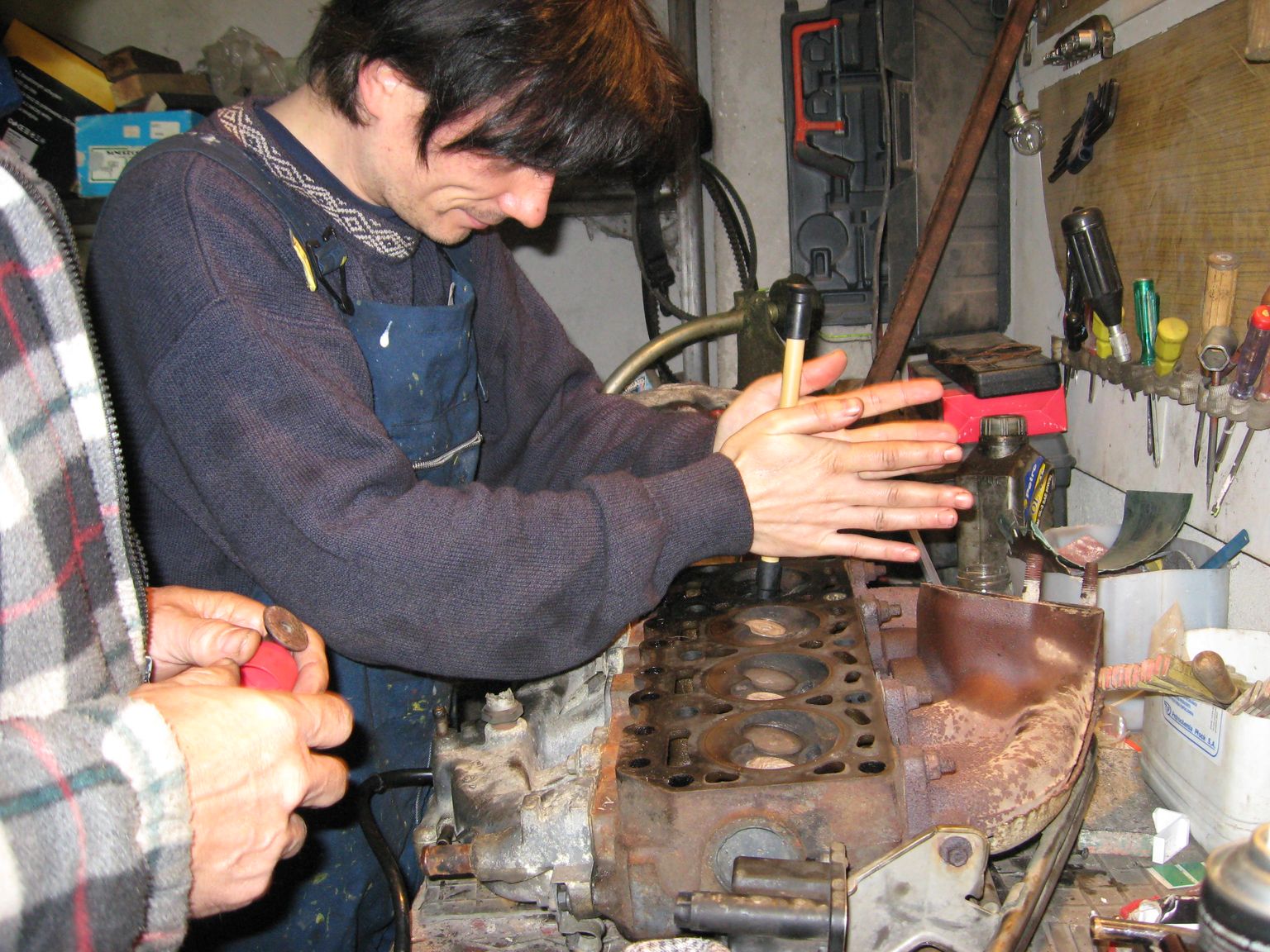

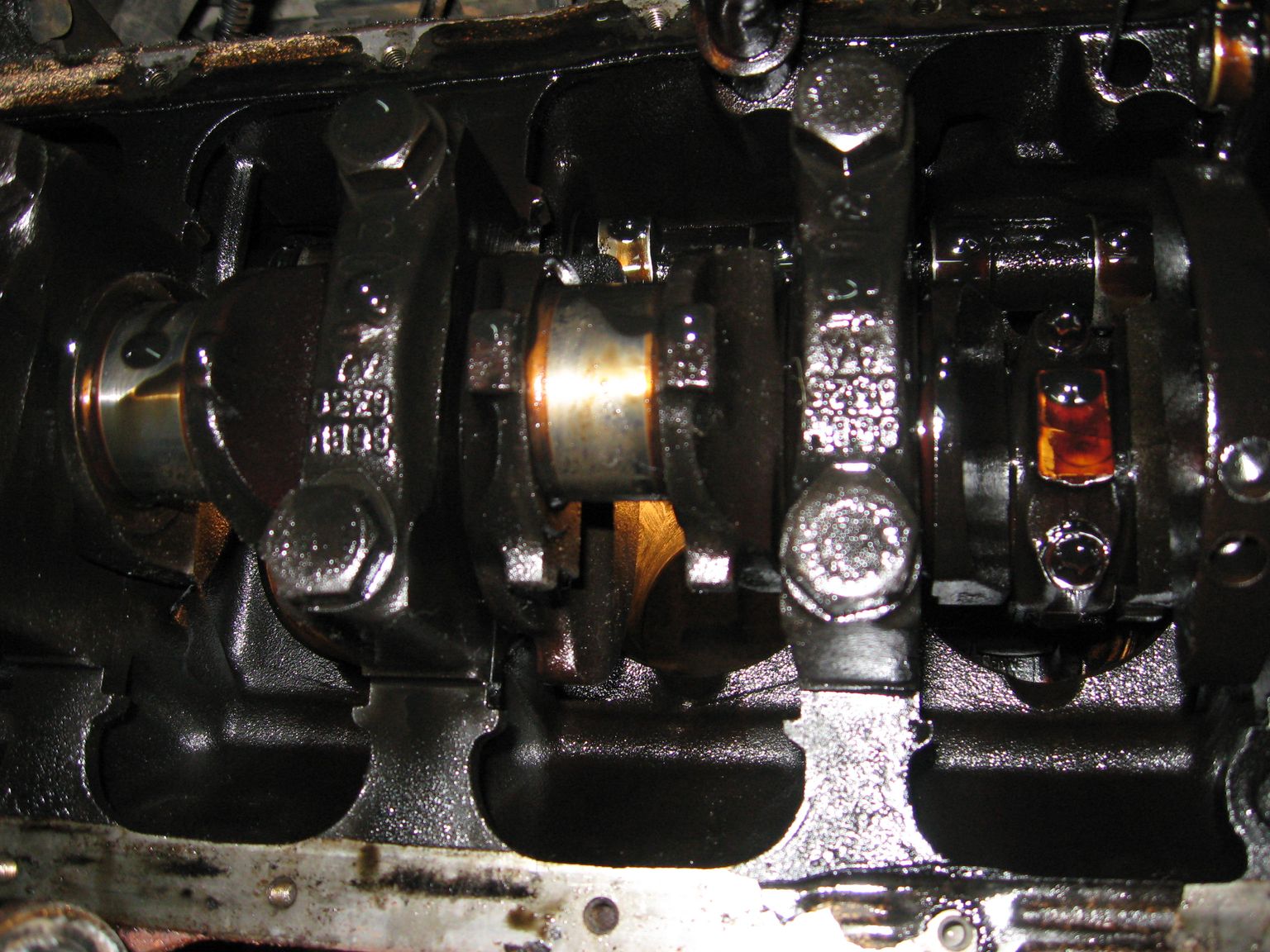

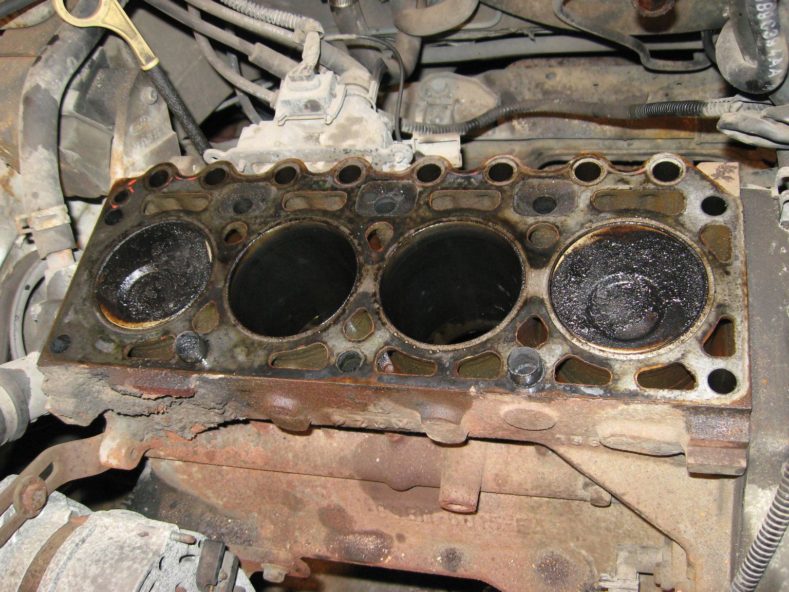

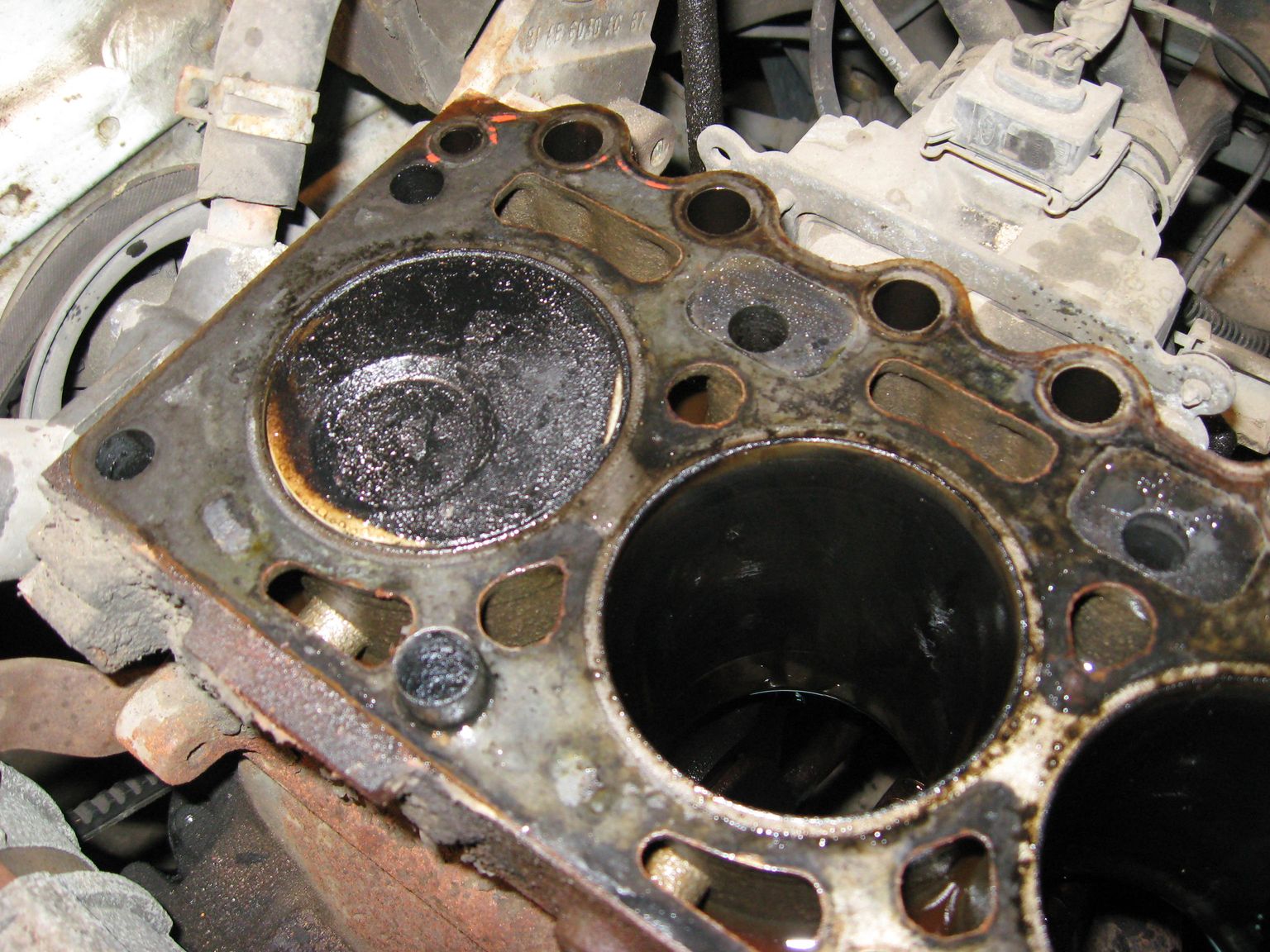

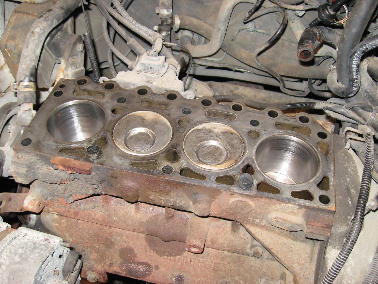

Dalej szło zupełnie sprawnie. Zdjęliśmy głowicę, miskę olejową. Odkręciliśmy korbowody i wyjęliśmy tłoki. ( parami, przekręcając silnik zgodnie z górnym położeniem i dolnym) Jak widać na zdjęciach zanieczyszczone potężnie. Zawory też ściągnęliśmy, było z tym trochę zabawy ale w sumie całkiem przyjemna robota. Na jednym zdjęciu mam w ręku docieraczkę do zaworów i właśnie docieram zawór. Zawory były oczywiście także z dużym nagarem. Przeczyściliśmy, przetarliśmy i założyliśmy nowe uszczelniacze zaworowe.

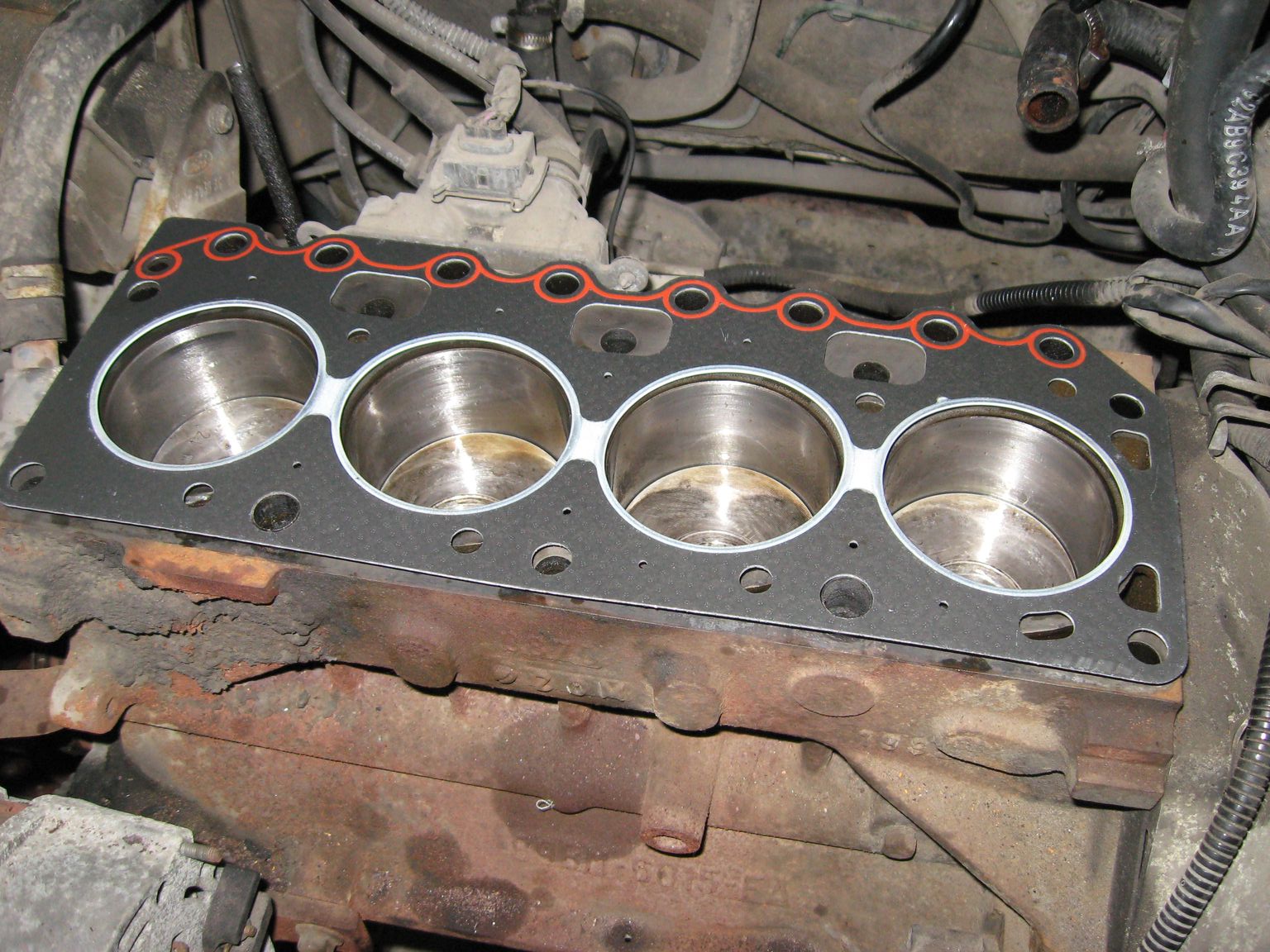

W sumie wymieniliśmy pierścienie, panewki korbowodowe ( bo i tak trzeba było to odkręcić) no i oczywiście nowa uszczelka pod głowicę. Samego wału nie ruszaliśmy. Rozrządu również. Uznaliśmy, że przy takim remoncie, wbrew pozorom, lepiej nie ruszać wszystkiego bo jak to się rozjedzie... to już tego nie poskładamy.
Skręciliśmy, wyregulowaliśmy luz zaworów i … odpalił bez większych problemów. Owszem, najpierw zaczął mocno latać z obrotami ale okazało się, że oczywiście zapomnieliśmy podłączyć jednego węża pod filtrem powietrza no i klasyczne objawy lewego powietrza). Jeszcze raz odpaliliśmy i już chodził dobrze. Zwłaszcza po 15-20 min. Praca silnika się ustabilizowała. Przy czym, dobrze to robić z kimś kto ma doświadczenie, w pewnym momencie z silnika zaczął lecieć po prostu dym... Ojciec mnie uspokoił, że po remoncie tak zawsze jest. Resztki oleju którym zwykle jest usmarowany cały silnik po takim zabiegu wypalają się pod wpływem temperatury :-)

a głowice da się zdjąć bez ruszamiu łańcucha rozrządu ? Dobra robota,też bym sobie takie coś zrobił,tylko się boję,bo ja jednak mam silnik rs,więc trochę bardziej skomplikowany.
Myślę że wylecie całego silnika 1.3 to też nie byłoby dużo roboty,bo to mały silniczek. Wystarczyłoby odkręcić od skrzyni, i ruszyć rozrusznik i alternator. A to akurat łatwe w tym silniku.

Zdjęcie glowicy w niczym nie przeszkadza rozrządowi, zapomniałem podłączyć jeszcze dwóch zdjęć od spodu. Tylko ważne, w momencie odkręcania wałka rozrządu, najpierw ustawić silnik w GMP lub DMP A po odkręceniu głowicy tłoki odkręcać parami. A potem wszystko z powrotem, znowu ustawić silnik na GMP i przykręcamy wałek. Tak aby zostały zachowane ustawienia. Może to niezbyt fachowe ale skuteczne. Robiliśmy już tak z Ojcem z Punto ( oj, puszczające uszczelki pod głowicą w tych autach to standard...)
A co do wyciągania silnika, wiem że są dwie szkoły :-) Nie wątpię, że w warsztacie samochodowym, w którym jest stojak na silnik, jakiś kołowrót łańcuchowy do podniesienia silnika to jest to skuteczniejsze. Nie bez znaczenia jest doświadczenie, jak ktoś nawyciągał się i ponownie zamontował ileś tam silników to ma po prostu wprawę. Sądzę jednak, że dla osób dla których to jest typowo hobbistyczna praca to taki sposób jest bezpieczniejszy.

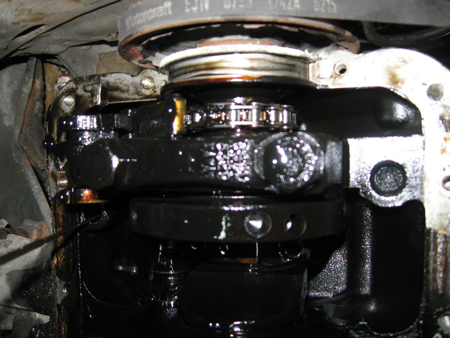

tu widać łańcuch rozrządu
a tu wał silnika - w średnim stanie...

A przed założeniem nowych pierścieni sprawdzaliście czy pierścienie w cylindrze się zamykają?
Widzę, że jeszcze jakieś ślady honowania widać, więc powinno być okej z silniczkiem na kilka lat ;)

Tzn. miałem taką opaskę zaciskową do tłoków. Założyliśmy pierścienie, rozsuwając zamknięcie każdego z pierścieni na różne strony. Ściągneliśmy tą opaską i dopiero wtedy powoli i delikatnie ( gumowym młotkiem) wbijaliśmy tłok do cylindra.
A owszem, honowanie było. Ta opaska i honownica to właśnie narzędzia które celowo kupiłem do tej operacji. Kupiłem również ściągacz do zaworów - kompletnie do dupy... W praktyce lepiej było wykorzystać długi ceownik jako dźwignie odpowiednio podszlifowany aby dobrze zaczepić o śrubę i zgiąć sprężynę ( wraz odpowiednio wyciętą tuleją aby wyciągnąć te półksiężyce )
Przy czym to honowanie przeprowadziłem dość delikatnie. Nie chciałem zdzierać zbyt dużej warstwy bo nie miałem pierścieni nadwymiarowych ( są praktycznie nie do dostania - a przynajmniej ja nigdzie nie znalazłem)
