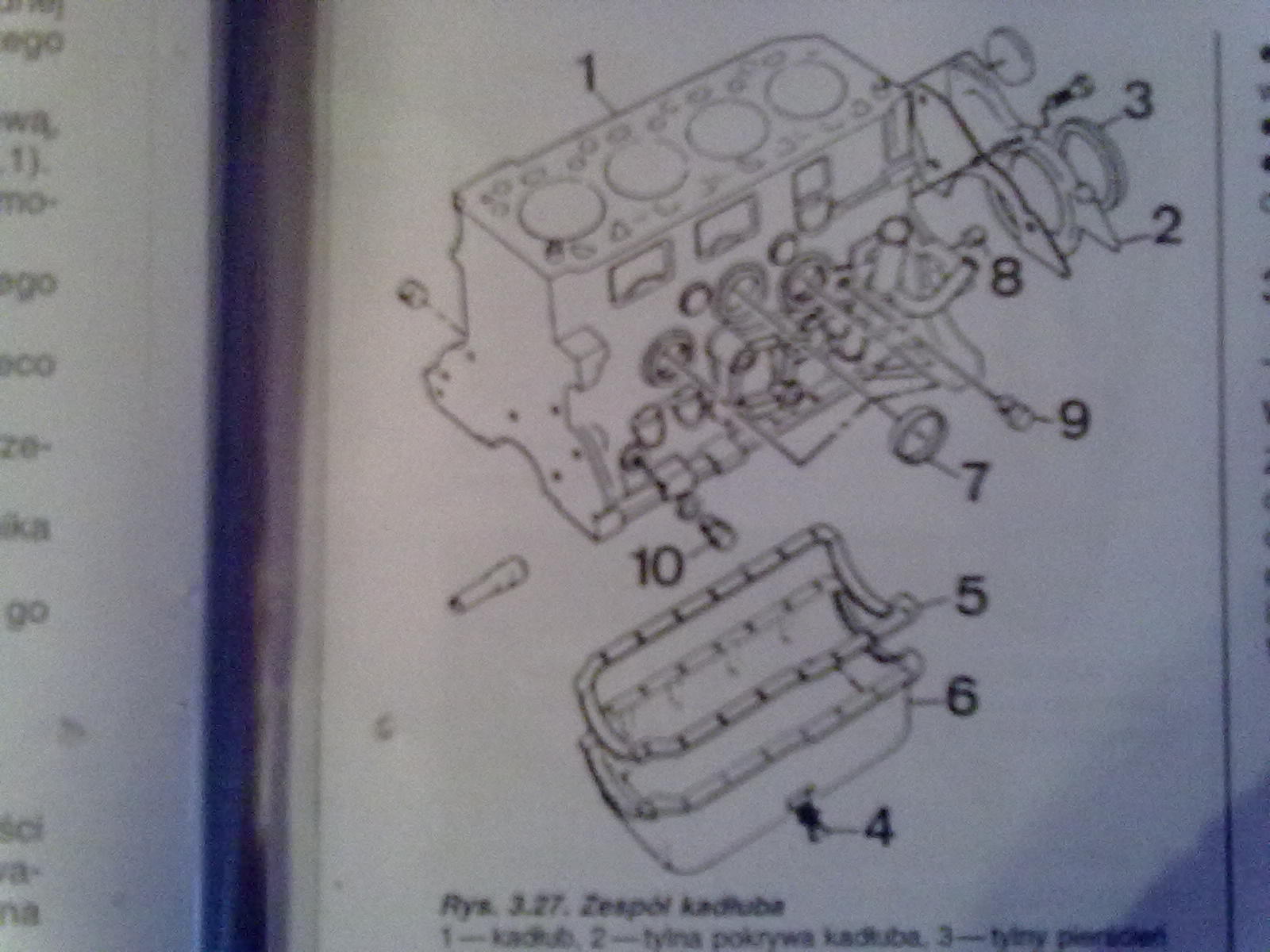

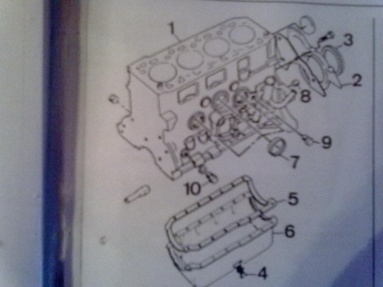

Jest
Były
310 000km
300 000 km
Nie wiem czy ci to coś pomoże?!
[ Dodano: Sob 19 Mar, 2011 ]
tu kolejne
Jeszcze poszperam
sory za jakość,ale aparat z fona
