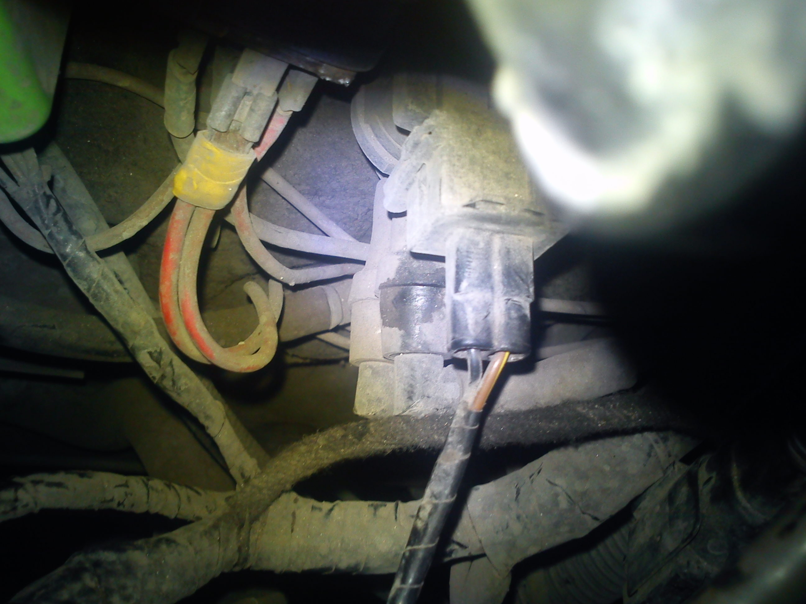

co to jest
- Posty: 3397
- Lokalizacja: Głowno
co to jest
mowa o tym do czymś do którego 2 rurki dochodzą od góry
- Posty: 22193
Napisałem Ci na PW - ale napiszę też tu
Po mojemu - jest to separator spalin - zbieranych se skrzyni korbowej
Jednym z wężów u góry wchodzą spaliny se skrzyni korbowej a drugą wychodzą oczyszczone pod kolektor ssący
U dołu mamy trzeci cieńszy weżyk - ten odprowadza odseparowany olej do misy olejowej
Sam separator będzie składany na zatrzaski , lub skręcany - w środku będzie siateczka dzięki której oddzielaja się gazy od oleju
Siateczka albo se sztucznego włukna , albo metalowa
Separator będzie rozbierany - po to aby raz na jakiś czas wytargać ze środka siatkę i ją umyć .
Separator jest też słynną odmą
Szkoda , że nie ma więcej foto z innych ujęć

- Posty: 14685
Jamszoł, ja nie zakwestionowałem twojej diagnozy tylko słownictwo
Odma to odpowietrzanie skrzyni korbowej czyli... dziura z rurką
Jak na tej rurce wstawisz separator to to jest separator na odmie
Jak tak teraz na to patrze to tez troche jak filtr węglowy oparów paliwa to wygląda tylko umiejscowienie troche nie to...

heh to dopiero zagwozdkę zadałem
więc Jurek tak jak Ci na PW napisałem daj Matiemu te magiczne numerki widoczne na jednej z fotek i może katalogi IC coś powiedzą

- Posty: 22193
To popatrz przy rurze wlewu paliwa - za kołem u góry - dochodzi do niego jeden tekalan i odchodzi jeden i dalej idzie do przodu - prawa strona za lampą , gdzie mamy elektrozawór i dalej do kolektora ssącego.Yagr pisze:nie mam pojecia - u mnie tam jest wlew paliwa
już miałem telefon od niego , że dziś nie raczy na obiad przyjechaćjarekezg pisze:Jurek tak jak Ci na PW napisałem daj Matiemu te magiczne numerki
Szkoda , że nie spojrzałeś dokąd idzie ten cienki wężyk , wychodzący od dołu i ta dwururka czy węże od góry - to by nas naprowadziło
Mimo , że założyłem okulary do czytania - nie udało mi się rozszyfrować tej numeracji

U mnie tam jest tylko elektrozawór. Nr 4 na załączonym schemacie. Ja piszę o pochłaniaczu ze schematu nr 11Jamszoł pisze:To popatrz przy rurze wlewu paliwa - za kołem u góry - dochodzi do niego jeden tekalan i odchodzi jeden i dalej idzie do przodu - prawa strona za lampą , gdzie mamy elektrozawór i dalej do kolektora ssącego.

PIERBURGJamszoł pisze:Mimo , że założyłem okulary do czytania - nie udało mi się rozszyfrować tej numeracji
PA 46 OF 30 <
wycinek z orginalnej fotki bo okazało się że ten hosting też skaluje zdjęcia
[ Dodano: Wto 29 Mar, 2011 ]
zrobiłem kolejne fotki bo wybadałem do kąd dochodzi ten wężyk od spodu
tu widać wężyk dochodzi do tego czegoś z tego wychodzi 2 i idzie do kolektora dolotowego i wchodzi z tyłu obok wychodzi kolejny i idzie do aż do zbiorniczka wyrównawczego i tam gdzieś w dół
