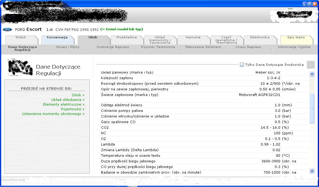

- Posty: 23706
ciekawe jak map sensor ? moze wtryskiwacze juz srednio sprawne i leja za duzo paliwa ? moze regulator cisnienia paliwa uszkodzony (sprawdz cisnienie w ukladzie paliwowym po odpaleniu auta) ?

Tomek, doceniam chęć pomocy koledze i mam nadzieje że bierzesz moje posty jak zdrowa wymiane poglądów.
Tylko że istota tego co piszesz jest uszkodzenie regulatora. które w przypadku znaczniej zmiany ilości podawanego na przepustnice paliwa musiałoby powodować zmiane ciśnienia a to combiasty-86 zmierzył jako prawidłowe (choc nie do konca wierze tym pomiarom robionym manometrem do kół z marketu
). Niewielka dziurka nie wpływająca na ciśnienie nie powinna powodować aż takiego przepływu paliwa przez kompensację żeby powodowało to znaczące zmiany w pracy silnika. Ale tak jak wcześniej napisałem, nie miałem escorta na monowtrysku i w tej dziedzinie znawca jest tu cidzej
Pozdra, i kończmy tę dyskusje bo combiasty-86 tak czy siak musi sprawdzic czy wtryskiwacz nie leje i czy na innym manometrze jest taki sam wynik
