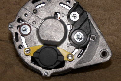

Mając poważne wątpliwości co do swego starego alternatora zdecydowałem się kupic nowy. Podałem firmie Bendiks wszystkie dane jakie spisałem z tabliczki starego i przysłali mi nowy. Problem w tym że ten nowy ma zupełnie inaczej wyprowdzone wtyki. Na starym był tylko jedno główne łącze i wtyk bodaj masy. A tu mam B+ , D+ , wtyk z "plusem" i jeszcze jakąś "śrubę" z podkładką izolacyjną. Zaznaczam w moim escorcie są dwa przewody wyprowadzone do podłączenia alternatora - jeden gruby ( z oczkiem na śrubę 6 ) i jeden cienki z wtykiem. Niewiele się zastanawiając ów gruby przewód wpiąłem pod B+ a wtyk wcisnąłem tam gdzie... dało się go wcisnąc tj. w to miejsce oznaczone "plusem"
Nic z tego w ogóle nie zapalała się kontrolka ładowania po przekręceniu stacyjki sygnalizując że alternator jest źle podłączony
Mając wątpliwości czy aby na pewno przysłali mi dobry alternator sprawdziłem w innej firmie. ów model CA 325 faktycznie jest zamiennikiem do mego starego oryginalnego alternatora.
Czy ktoś wie może jak to podpiąc?
Pozdrawiam !
a to i fotka tego alternatora...
Posty: 14701
B+ to wyjście z którego idzie plus na akumulator (po drodze jest jeszcze rozrusznik), D+ to wyjście na kontrolkę ładowania. U mnie nie ma żadnych wtyków więc może ten wtyk u ciebie trzeba przerobić na oczko i dokręcić do D+? Bo ten gruby kabel to masz raczej dobrze (sprawdź czy idzie do rozrusznika)

Z tym podłączaniem alternatora to były niezłe przygody.... ale koniec końców wyszło na Twoje Yagr - trzeba było zrobić "oczko" :-)
