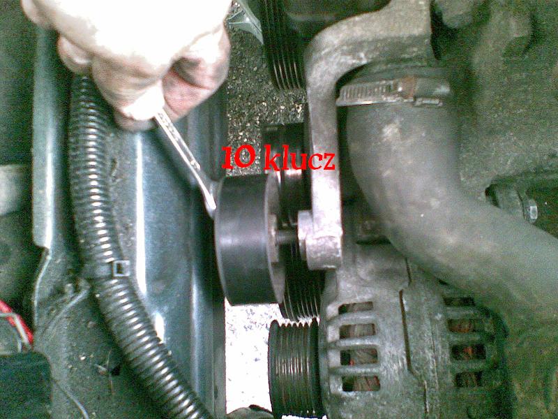

-zabieramy sie do sciagniecia paska naciągamy napinacz i gotowe pasek sciagniety

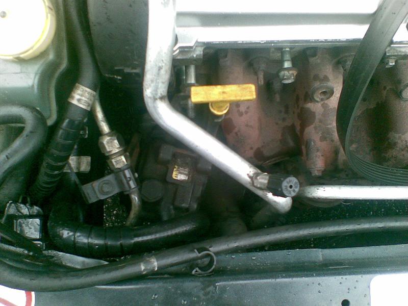

-odkręcamy plastikowa oslonka na pompie 2 sruby

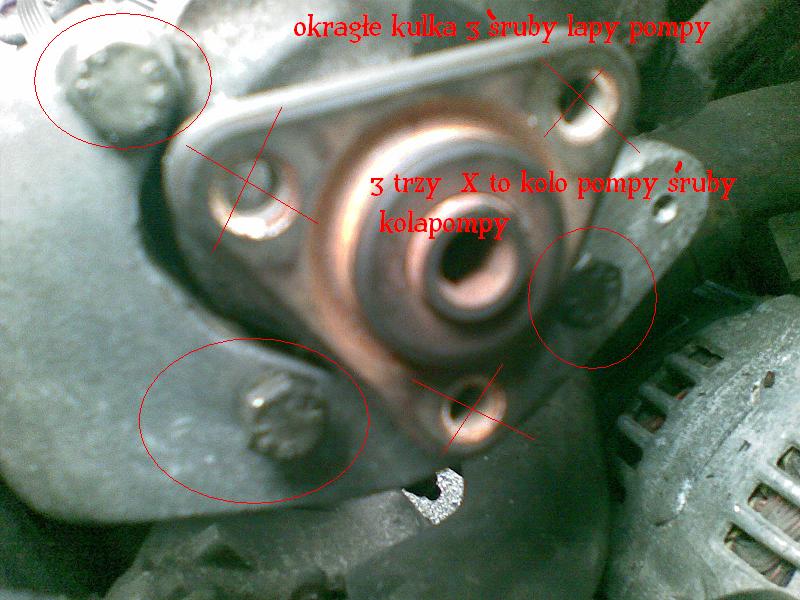

-odkręcamy 3 sruby z kola pompy serwa sciagamy kolo serwa
-szukamy 3 sruby od strony kola pompy odkręcamy i z drugiej strony jest jeszcze-jedna
-sciagamy pompe i uchwyt pompy tam sa tez 3 seuby trzeba wykrecic zeby bylo doscie

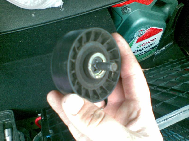

-odkręcamy kolo od paska te kolo jest stale tam[nie-znam nazwy fachowej]
